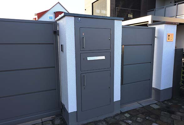

    ich würde gerne gemauerte Pfeiler für ein Einfahrtstor errichten (Alutor zweiflügelig mit Elektroantrieb, 200 cm Breite pro Element, 180 cm Höhe). Hierfür würde ich für jeden Pfeiler ein Fundament in 100x100x80 cm vorsehen. Die Pfeiler sollen die Maße 70x50x180 cm haben. Einer der Pfeiler soll dabei eine integrierte Paketbox in den Maßen 91x40x50 cm aufnehmen. Für die Verbindung zwischen Fundament und Mauerung habe ich pro Pfeiler je 4 Betoneisen in der Stärke 8 mm vorgesehen. Meine Frage ist nun, ob das mit den geplanten Dimensionen so passt und vor allem, wie ich die Pfeiler am besten mauern sollte. Muss ich Betonschalungssteine für die Konstruktion nehmen und diese mit Beton verfüllen oder würden theoretisch auch Kalksandsteine (Plansteine) ausreichen? Oder gibt es noch eine andere sinnvolle Möglichkeit? In dem einen Pfeiler muss ja auch zwingend ein Leerraum für die Paketbox bestehen bleiben, dementsprechend kann ich die Pfeiler auch nicht komplett mit Beton vollgießen. Die Pfeiler sollen am Ende verputzt werden, sodass die Wahl der Steine demnach nebensächlich ist.
    Vielen Dank im Voraus für eure Hilfe.

    Das Pfeiler Maß wäre 49/74 Man kann die Pfeiler
    mit KS Vormauersteinen Mauern.
    Zu empfehlen wäre eine V2 A Stahl Verbügelung
    In jeder 3. Lagerfuge 4mm Gewindestab
    Und einer Betonabdeckung mit Wassernase.
    Die Pfeiler sollten nach der Trocknung Impragniert/
    Hydrophobiert werden.
    Die Bemessung richtet sich nach der Last der
    Torflügel, augenscheinlich ist Sie ausreichend.
    Besser wäre ein Klinkerstein in NF Format,
    ist aber für Laien wesentlich schwiriger in der
    Herstellung.
    Die Passende Mörtel Mischung sollte auf
    Optimale Haftung gtestet werden!
    Grüße

    Hallo, danke erstmal für deine ausführliche Antwort!
    Also würde deiner Erfahrung nach KS ausreichen anstatt den Aufwand mit Betonschalungssteinen zu betreiben?
    Ich hatte eigentlich Plansteine im Auge, da ich als Laie diese wahrscheinlich besser verarbeiten kann als Vormauersteine.
    Oder täusche ich mich da? Kannst du einen bestimmten Stein empfehlen?
    Danke schonmal.

    Ich könnte mir vorstellen wenn das um deine Paketbox ein U Stahlrahmen ist der in einem Betonfundament gegossen wurde das es die Tore trägt und man nur mit KS Stein arbeiten muß.
