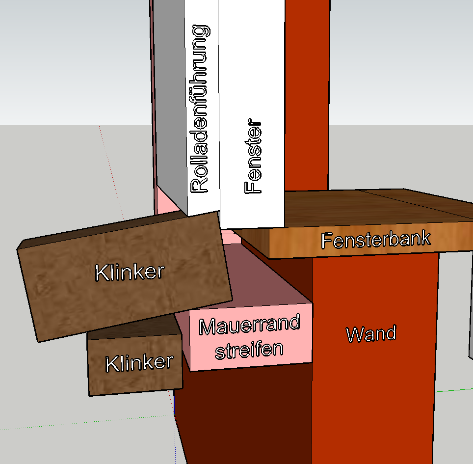

    Geplant ist ein Fenster in ein WDVS einzubauen um die Maueröffnung werden links, rechts und oben Bündig mit der Öffnung Mauerrandstreifen gesetzt. Mein Fensterbauer meinte nun das der untere Mauerrandstreifen 10 cm unter dem Fensterrand beginnen soll das würde dann heißen 10cm - 4cm für die Fensterbank = 6cm unter Fensteröffnung.
    Nun habe ich das alles mal in einem 3D Programm simuliert, und irgendwie finde ich, sieht das komisch aus...(siehe Bild)
    Unter dem Fenster ist ja eine riesige Luftkammer, wird die einfach ausgeschäumt? Ist es richtig das die Führung des Fensters dann früher als das Fensterelement aufhört? wird diese zugeschnitten? oder habe ich das komplett falsch gezeichnet?
    Falls jemanden die Maße interessieren:
    Klinker NF Format 240 x 115 x 71
    Mauerrandstreifen 80 x 160
    Wand 175
    Fensterbank Dicke 40
    Fensterrahmen 81 ?!?
    Führung 40 ?!?
    Ich würde mich freuen wenn jemand was dazu sagen könnte.
    Danke und liebe Grüße
    Ilalei

    Also wird es nun eine WDVS-Fassade oder doch eine Klinkerfassade mit Kerndämmung?
    Warum machst DU als Ahnungsloser denn die Werkplanungsdetails?

    Klinker mit Kerndämmung (Dachte die Dämmung gilt dann als WDVS)
    Es handelt sich um ein kleines Bauprojekt im Garten, was ich aber SELBST mit Klinker verzieren möchte...

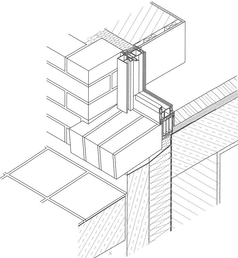

    Beachte dien seitlichen Einschnitt der Rollschicht in das Leibungsmauerwerk
    Beachte die Folienabdichtung unter der Rollschicht der Außenfensterbank
    Beachte ausreichendes Gefälle der Rollschicht (8% sind wohl empfohlen von der DGfMB)
