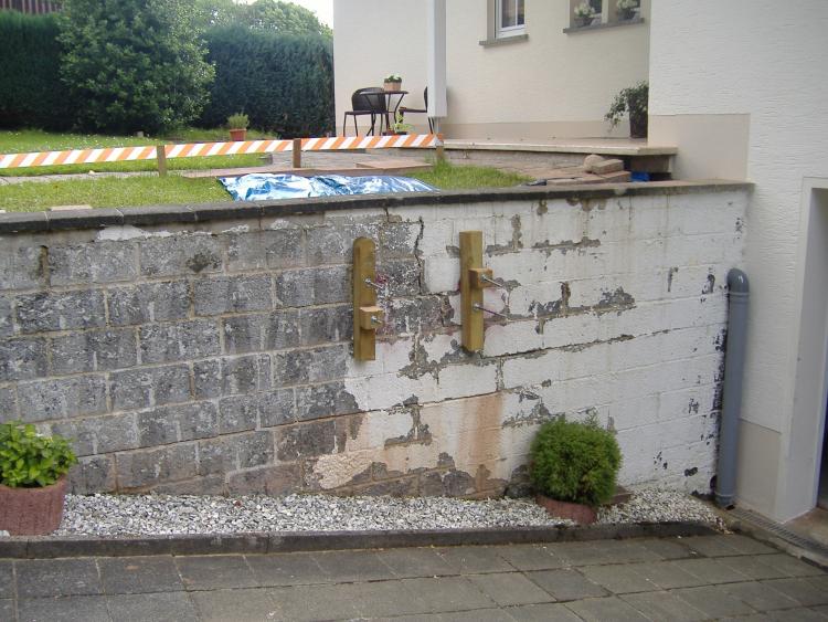

    wir sind gerade dabei unsere Außenmauer zu sanieren (siehe Bilder). Nachdem wir die Mauer mit Gewindestangen (verankert an Fundamenten 2m hinter der Mauer) neu ausgerichtet (hatte vorher einen kleinen Bogen) und stabilisiert haben wollen wir sie jetzt weiter fixieren.
    Dazu meine Fragen:
    1. Die Mauer ist mit HBL 4 Bimsstein gemauert. Welcher Mörtel hätte die besten Eigenschaften (Haftung, Festigkeit) für die Ausbesserungsarbeiten an den Fugen?

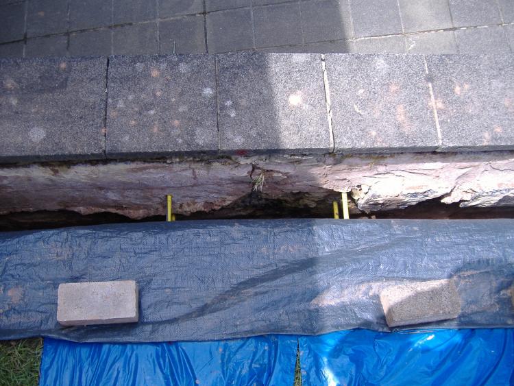

    2. Die Mauer hat einen Betonsturz im Erdreich, der offensichtlich in den 50 Jahren an einer Stelle (ca. 1,5m von gesamt 8m) weg geschwemmt wurde. Das ist auch die Stelle an der die Mauer einen leichten Bogen hatte. Die Gewindestangen halten die Mauer zwar gut an der schadhaften Stelle in Position aber gäbe es eventuell eine Möglichkeit, den Betonsturz zu erneuern (ca. 2m x 0,4m und 8cm dick)? Irgendwie müssen die Erbauer der Mauer das auch geschafft haben.
    3. Was könnten wir sonst noch machen?
    Die Mauer soll auf jeden Fall gerettet werden und macht eigentlich auch noch einen stabilen Eindruck.

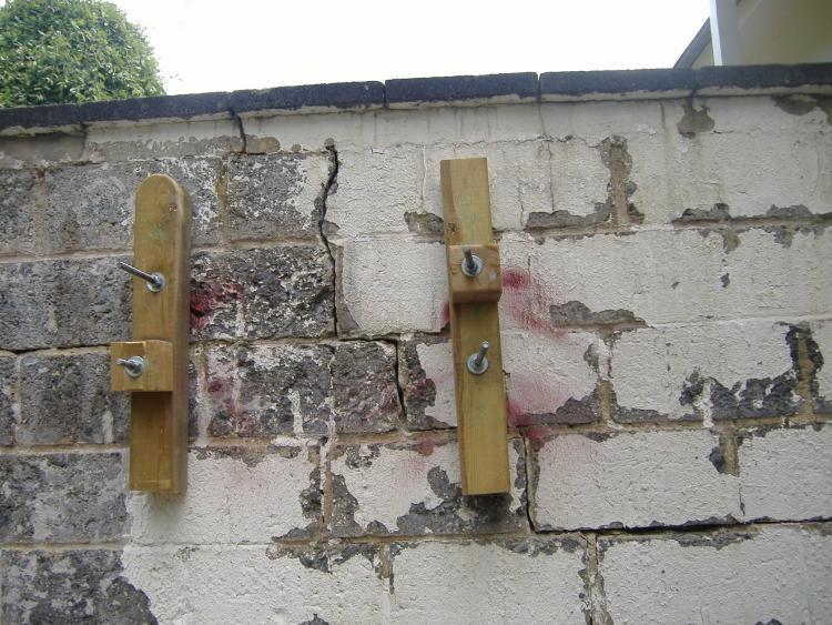

    Als erstes solltest du dir mal überlegen, wie du das Holz gegen was Sinnvolles austauschen willst... Stahlplatten in Verzinkt oder eine stabile Aluplatte sind da viel besser...

    danke für die Antwort. Das Holz war nur für die Ausrichtung der Mauer (weil elastischer). Später kommen da verzinkter U-Stahl davor (aber dann horizontal über den Riss). In der Mitte der Mauer wollen wir eventuell noch zwei A2- Gewindestangen mit Fundament errichten, um die Mauer noch mindestens 10 Jahre zu halten.

    @Volkmar,
    ob dieses Provisorium 10 Jahre hält-mmh ??
    An der Mauer sind teilweise auch Frostabsprenungen zu sehen.
    Wie wurden die Gewindestangen denn im hinteren Fundament verankert ?
    Hat das jemand berechnet ?
    Gruß Helge 2

    Zwei Gewindestangenen gehen jeweils durch ein Flachstahl (80mm x 400mm x 8mm) und sind jeweils durch 3 Muttern (Festigkeitsklasse 8) gesichert und gekontert. Der Flachstahl wurde im hinteren Viertel des Fundamentes vertikal mit eingegossen, sowie ein wenig Armierungsstahl vor dem Flachstahl. Bei den zwei Fundamenten wurde auf Höhe und Breite geachtet (700mm x 500mm). Ich habe das mal irgendwann grob berechnet und bin auf ca. 1,6 Tonnen Gegendruck gekommen (bei vier Gewindestangen). Da die Mauer auch vorher standgehalten hat und wir sie so auch ziehen konnten, gehe ich mal davon aus, dass das reichen wird. Die Gewindestangen liegen jeweils in einem frostsicheren und Weichmacher freien Gartenschlauch. Zwei Gewindestangen mit Fundament sollen noch zusätzlich in der Mitte der Mauer montiert werden. Durch den Halt an der Hausseite bekommt die Mauer noch zusätzliche Unterstützung.
    Zusätzliche Maßnahmen sind natürlich geplant. Dazu gehört auch das neue verfugen/verpressen?, wobei weiterhin die Frage bleibt, welches Material den wenigsten Schwund hat und die Wiederherstellung des im Erdreich befindlichen "Betonsturzes", der durch Wasserstau an der Schwachstelle weg geschwemmt wurde. Für die Maßnahmen fehlen uns leider noch die richtigen Tipps.
    Natürlich wird die Mauer zum Schluss mit Bitumendickbeschichtung gespachtelt und eine Drainage verlegt. Auch dachte ich mir noch zusätzlich Zinkblech hinter die schadhaften Stellen zu setzen.
    Gruß Volkmar

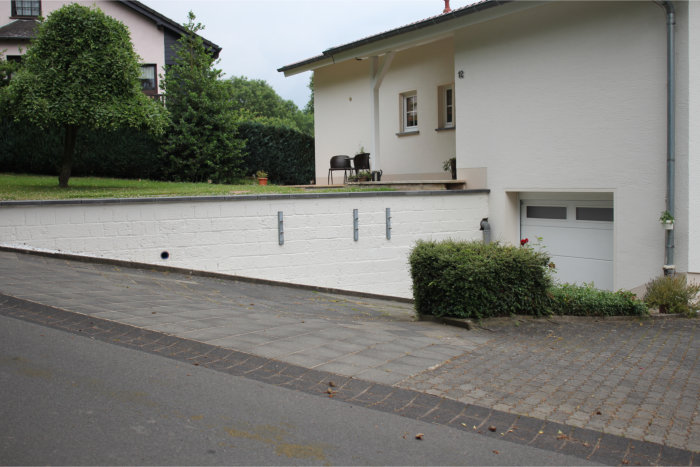

    Ergebnis
    Das ist unser Ergebnis. Kosten: 650EUR
    Vorher
    Nachher
    Gruß aus der Eifel!
