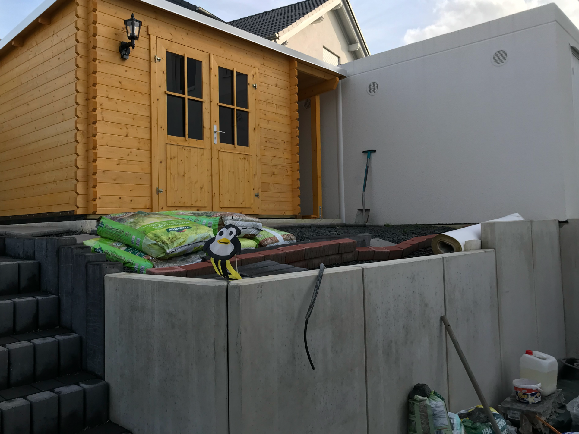

    Hallo Bauexperten,
    ich möchte meine L-Steine (die 4 links) um ca 20 cm erhöhen. Ich habe mir lange Gedanken und möchte dies nun mit 4 Palisaden (100x18,75x12 cm) bewerkstelligen. Die Palisaden werden quer/längs auf die L-Steine gelegt und mit Flexkleber verklebt. Meine Frage dazu wäre ob ich hinten eventuell noch das ganze mit Flachverbindern sichern sollte. Oder gibt es noch andere Varianten? Die Erhöhung sollte dazu dienen damit oben eine relativ gerade Fläche entsteht um diese mit Erde auszufüllen (bis 10cm Oberkante) und mit Pflanzen bepflanzt werden kann. Die damalige Planung war leider sehr mangelhaft. Anbei ein Bild zum Verständnis.

    Soll die Fläche nur bepflanz werden? Dann müsste sie nicht perfekt eben sein, sonden könnte im Gefälle sein. Soll dort eine Art Terasse oder Ebene Rasenfläche entstehen? Dann müsste sie ein bischen Gewicht und Nutzung aushalten, und dann denke ich, dass einfach "draufgeklebte" Palisaden das Problem nicht dauerhaft Lösen werden. Evt. Betonbordstein hinter die L-Steine so eingraben das sie zu 2/3tel unter der L-steinkante sind, und zu 1/3 über dem L-stein bis zur erforderlichen Höhe hinausragen. Dann ensteht vorn eine "Stufe", die du mit etwas beliebigem füllen kannst ( auch deiner Palisade), aber das Erdreich dürfte stabil genug abgefangen werden, solang dort keine größeren Lasten wie PKW oder Überdachung auftreten. Für die Brodsteine ein vernünftiges Auflagerschaffen, zb Splittbett. Und keine Ahnung was mit der Abdichtung der Wand ist, jedenfalll dafür sorgen, dass die aktuelle Abdichtung nicht beschädigt wird.

    Ich würde mir ein paar Alu-Vierkant-Rohre kaufen und die soweit es geht in den Boden stecken genau an der Rückseite der L-Winkel. Dann vorne die Pallisaden davor und von hinten durch die Vierkante verschrauben. Dann vorm Verfüllen noch Folie oder Noppenbahn annageln. Nach dem Verfüllen sieht man nur noch das Holz der Rest ist unter der Erde.

    Die Erhöhung soll mit Betonpalisaden erfolgen, von Holz war niemals die Rede.

    Baustahl-Stäbe oder besser (V2A)-Gewindestangen oben in die Mauerscheiben kleben und die Palisaden mit passenden Bohrungen draufsetzen?

    Edelstahl H Verbinder?
