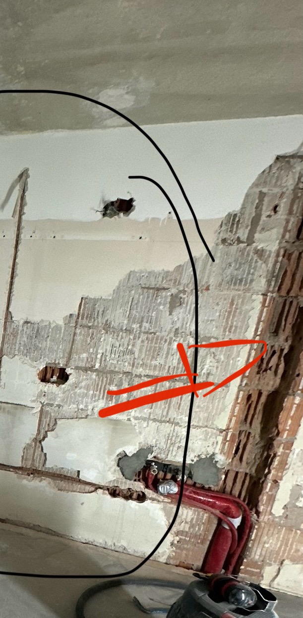

    Moin zusammen,
    wir bauen gerade unser Haus um. An dieser Stelle (siehe Foto) befand sich ein Abluftrohr, das wir bereits entfernt haben. Wie würdet ihr den Schlitz schließen?
    Danke für alle Anregungen.

    Ich würde wohl ein paar kleinformatige Ziegel kaufen und die mit Mörtel einmauern. So einfach nur Mörtel rein ist zu viel Material. Daher mit Steinen zum Füllen. Muss nicht unbedingt super schön gemauert sein, eher verfüllt. Statisch hatte es ja auch bislang mit Hohlraum für den Abfluss gehalten.

    So in der Art hatten wir uns das vorgestellt. @ynnus meinst du, es ist kein Problem, dass die Unterste Ziegelreihe dann quasi in der Luft über Wasser-/Abwasserleitungen hängt? Die Konstruktion sollte ja eigentlich selbsttragend sein, da sie links und rechts angeschlossen wird.

    Bauschum und Silkon ?
    Auf Kleinanzeigen werden regelmäßig Steine verschenkt.
