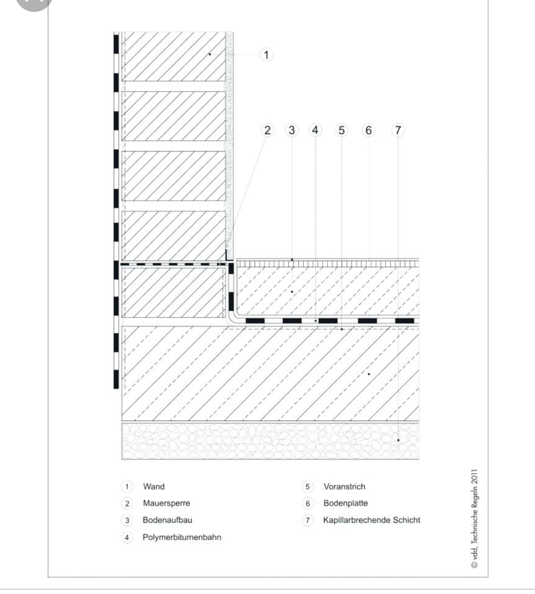

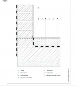

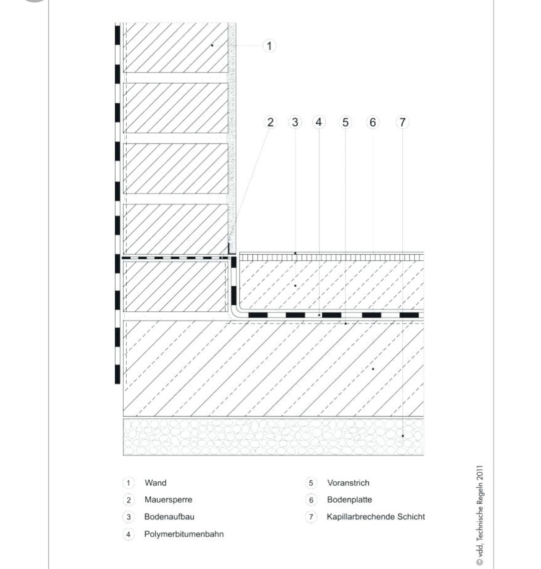

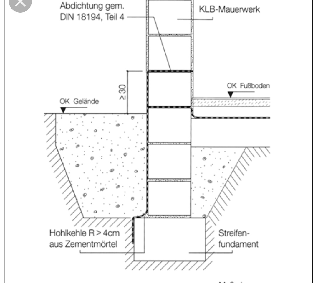

    Weil er MW KS hat soweit ich mich erinnere, auf der ersten du Lexmäulchen Logo, die oberhalb KG kann auch auf der ISO Lage liegen wäre auch erste Schicht aber die ist tiefer als 30 cm dann je nach Material MW.
    Ich habe aber auch schon 2 im Keller wenn gemauert wurde ausführen lassen, das hängt etwas am Lastfall und der Ausführung ab, und ob du bündig mit der 'inneren' Flächenabdichtung durchfahren musst Such dir was aus Lexmäulchen als Beispiel

    In den Beispielen ist ja nie nen Keller zu sehen ;)

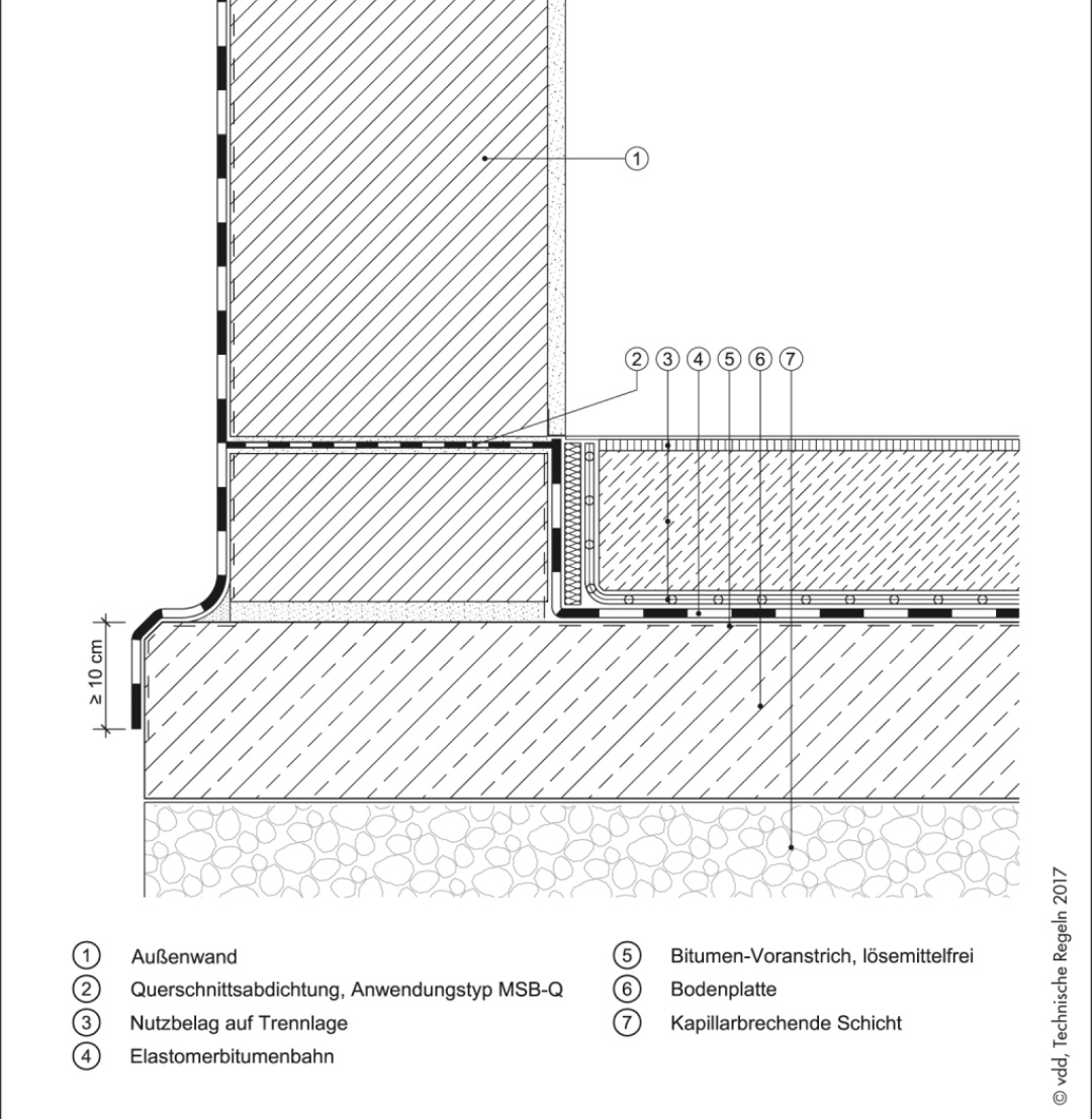

    Hallo SIL,
    die Sperrbahndarf im Dünnbettmörtel liegen??? Hier steht extra dick umrandet, dass das sie das auf keinen Fall darf:
    Abdichtung Bodenfeuchte

    Hier geht es wieder durcheinander - in der Lagerfuge! Ich denke wir reden von der 1.Lage
    Wo ist da die Lagerfuge?
    Jo, weil ich nicht weiss wo beim TE überhaupt GOK ist, zumal eh MX Decke vermute ich verbaut wird @Lexmaul such dir selber ein Bild
    Warum dort? Als Gleitlager für die Spannbeton Elemente? Oder wegen seitlicher Abdichtung bis - 15 cm vertikal zum Abdichten? Oder weil die GOK dort liegt :confused:
