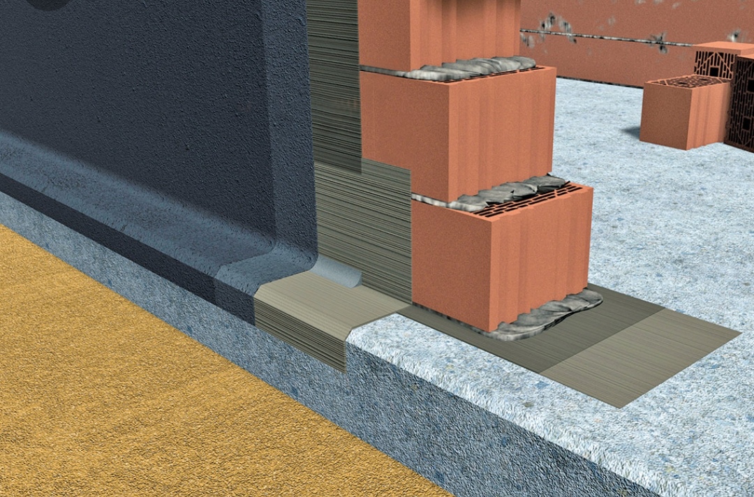

    Du wolltest doch ein Keller Bild, da hast es Nu :winken das ist Standard bei normaler Beanspruchung mit 'Bahnen' gedichtet.

    Die kapillare Steighöhe variiert je nach der Kapillaren-Verteilung im Baustoff, der Diffusionsfähigkeit des Putzes und ist auch abhängig vom Salzgehalt.
    Meistens sind es ca 1m , bei Zementputz auch mal 1,2m und bei Salpeterbelastung (ehemalige Ställe) auch mal 1,5 bis max. 2m)
