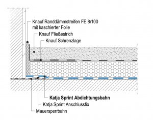

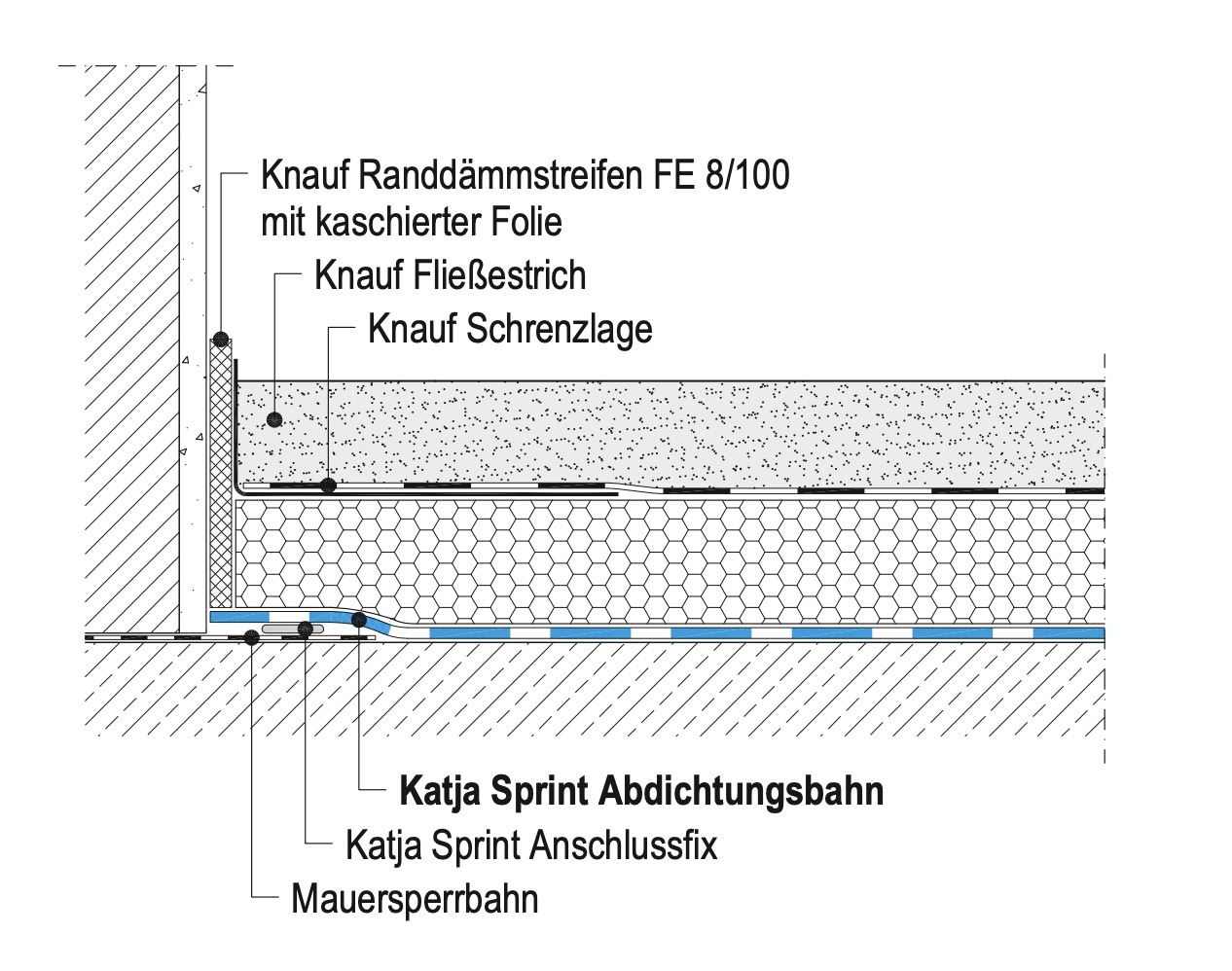

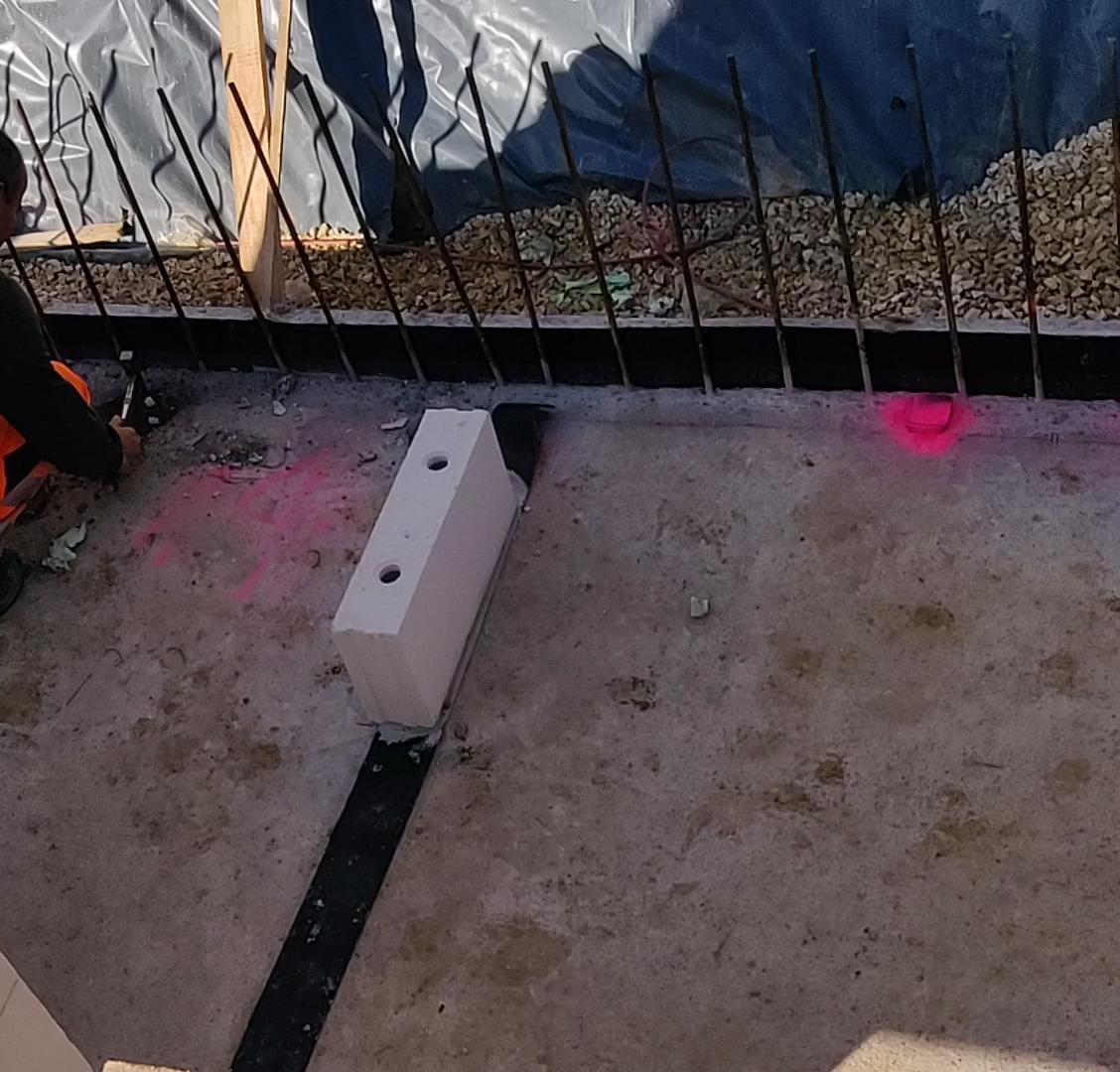

    habe eine Frage an euch. Ich habe beriets die Bodenplattte bekommen und jetzt werden die Innenwände gemauert. Wir warten auf die Kelleraussenwände. Jetzt habe ich festgestellt das die Mauersperrbahn viel zu klein ist. müsste da nicht ein überstand geben. Sehe Bild.
    Müsste das nicht wie auf dem Bild (katja Sprint) aussehen mit Überlappung.
    Die wichtigere Frage was mach ich jetzt ?
    Ich habe einen Keller. Die Bodenplatte ist 20 cm dick drunter ist 14 cm XPS. Es handelt sich um bewohnten Keller. Kein drückendes Wasser.

    Hallo, es sollte im Normalfall überstehen damit keine Kapillarbrücken entstehen und Dampfsperre aufgeklebt werden kann.

    Bei Innenwänden und Halb-oder Fertigteil aussen lt Foto mit Penta, wozu überhaupt bei 20er BP plus XPS innen eine Hori, ich sehe dies dort mal entspannt.

    Das Bild hat er doch verstanden. Dort steht die Mauersperrbahn bei der Wand über, damit die Katja Sprint Abdichtungsbahn verklebt werden kann.
    Das scheint so nicht erfolgt zu sein. Ich weiß hier aber nicht, ob es einen Unterschied macht, ob Innen- oder Außenwand.
    Daher: Saubere Baumangelanzeige machen, da von der Vorgabe des Herstellers abgewichen wurde.

    Derart schmale Sperrbahnen können nur unterhalb von später unverputzten Kellerinnenwänden eingesetzt werden.
    Wenn aber ein WU-Keller zu Wohnzwecken oder zumindest mit schwimmendem Estrich hergestellt werden soll, dann sind die Mauerwerkssperrbahnen so breit auszuführen, dass zumindest eine Klebekante (Breite je nach Hersteller) oder eine Überlappungskante (i.d.R. 10 cm) zum Anschluss der flächig zu verlegenden Dampfsperre herstellbar ist.
    Abbruch und neu bitte!!!
