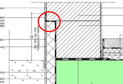

    Hallo! Heute habe ich auf unserer Baustelle entdeckt, dass die Kimmschicht aufgebracht wurde. Allerdings fehlt darunter die R500. Kommt die erst auf die Kimmschicht, oder sollte diese eigentlich drunter sein?
    Ich bin ein wenig verwirrt, da ich dachte das diese darunter gehört.
    Grüße Steve

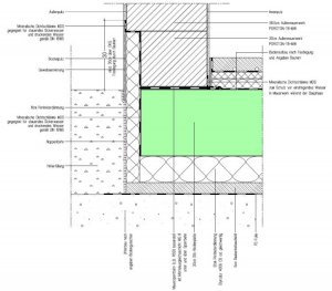

    Schwer zu erkennen...Auf die "Kimmschicht" wurde noch nicht gemauert.
    Da steht unter und über der Bahn eine Mörtelausgleichschicht MG II. Müsste nun auf der Kimmschicht eine weitere Lage Dünnbettmörtel aufgetragen werden worin die R500 dann gebettet wird?

    Besser wäre unter den Kimmschicht und im Mörtel eingebettet ist ein muss. Hier geht um die vollflächige lastabtragung.
  6. #6 Gast036816, 21.02.2016
    das detail zeigt die abdichtung zwischen bodenplatte und unterster steinreihe.

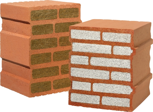

    Und das Detail zeigt eine Vertikalabdichtung, die SO nicht funktioniert. Ich kenne keinen Kimmstein, der Besser ist als ein T8. Die Abdichtung gehört auf die Bodenplatte - die Horizontalsperre über der ersten Reihe kann mittlerweile entfallen. Die Dichtschlämme, die auf die Bodenplatte "gegen eindringende Feuchte während der Baupahse" aufgebracht wird, hat eine Zulassung, um sie auf einer R500 aufzubringen?

    Welches sind denn die Problemstellen der Vertikalabdichtung? Die Putzabdichtung fehlt schon mal. Und sonst?

    Wenn mir einer verrät, wie man an einer Unterkante eines L-HlZ irgendwas festbekommt, bin ich still.

    Ist eigentlich die Stelle Bodenplatte / 1. Steinreihe wo R500 auf MDS (bzw. vermutlich besser Hybridabdichtung) trifft problematisch? An der Stelle ist ja ein "überlappen" nicht möglich (aber auch nicht notwendig, oder?)

    Hallo Taipan, danke für dein Bedenken was die Vertikalabdichtung angeht. Das ist vielleicht im Detail nicht ganz ersichtlich aber folgendes ist ausgeschrieben und geplant:
    Laut dem Hersteller Epasit wäre das in Ordnung. Im Bereich des "Versatzes" muss eine Flaschenkehle gemacht werden.

    Dann schau nach, ob in eben diesem bauaufsichtlichen Prüfzeugnis eine Überbrückung der Löcher eines HLZ drin steht. Wenn nicht --> ungeeignet.
    Ich habe bisher KEINE Dichtschlämme gesehen, die mehrere cm [!sic-darum geht es bei den heutigen HLZ]] brücken kann. Die liegen alle im niederen mm-Bereich.

    Die Baufirma bringt ringsrum erst einen mineralischer Trockenmörtel GP gemäß DIN EN 998-1 auf. Dieser ist ca. 10-15mm aufzutragen. Darauf kommt dann die 2K MDS Abdichtung.

    Unter dem Stein ist nur eine Mörtelausgleichschicht -> R500 -> Mörtschicht -> Stein geplant. Die Abdichtung der Vertikalen Abdichtung erfolgt dann von UK BP bis zum 2. Stein. (Hinter der Perimeterdämmung)
    Und dann zusätzlich eine Abdichtung auf der Perimeterdämmung.

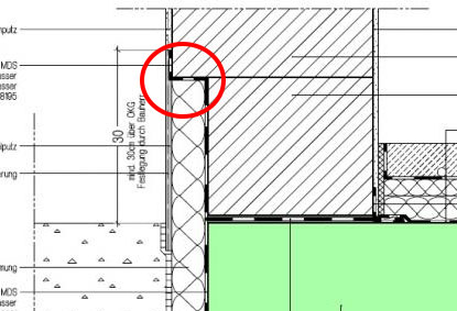

    Diese Stelle ist gemeint:

    Da du einen Nachsatz geschrieben hast und die mir wohl bekannten Datenblätter per PN überreicht hast:
    Der Dichtschlämmenhersteller geht davon aus, dass der Untergrund rissfrei ist. Also muss dein Mörtel auf der Unterseite der Steine die Löcher der Steine RISSFREI UND TRAGFÄHIG überbrücken, damit die Dichtschlämme das tun kann, was sie soll.
    Geht das?
    Nö.

    GENAU diese Stelle ist gemeint. Zumal ich nicht glaube, dass zukünftiges Gelände dort landet, wo es in diesem Werbe-Detail-Schnitt von wem auch immer drin steht.

    Moment - ich glaube, huier reden alle aneinander vorbei!
    Es gibt drei Abdichtungen.
    1) die R 500 zwischen den Mörtellagen.
    2) die sinnfreie Mineralpampe, die auf die R500 soll
    3) die Mineralpampe, die aussen auf die Steine soll, um als Vertikalabdichtung zu fungieren.
    2 ist sinnfrei, weil es die auf der R 500 zerbröseln wird, bevor der Stein überhaupt draufliegt. Die ist aber auch unnötig, weil sie vor Tagwasser auf der BoPla eh nicht hilft.
    Bei 3) habe ich massives Bauchweh, denn T8 dürfen durchaus Brandrisse aufweisen. Ausserdem sind alle Kopfstöße quasi Risse. Wie da ein Auftrag gemäß den Verarbeitungsvorschriften machbar sein soll, weiß ich nicht.
    Ausserdem habe ich ein grundsätzliches Problem mit mineralischen Dichtschlämmen, da diese eben bei nach der Beschichtung auftretenden Rissen eben mit mitreissen
