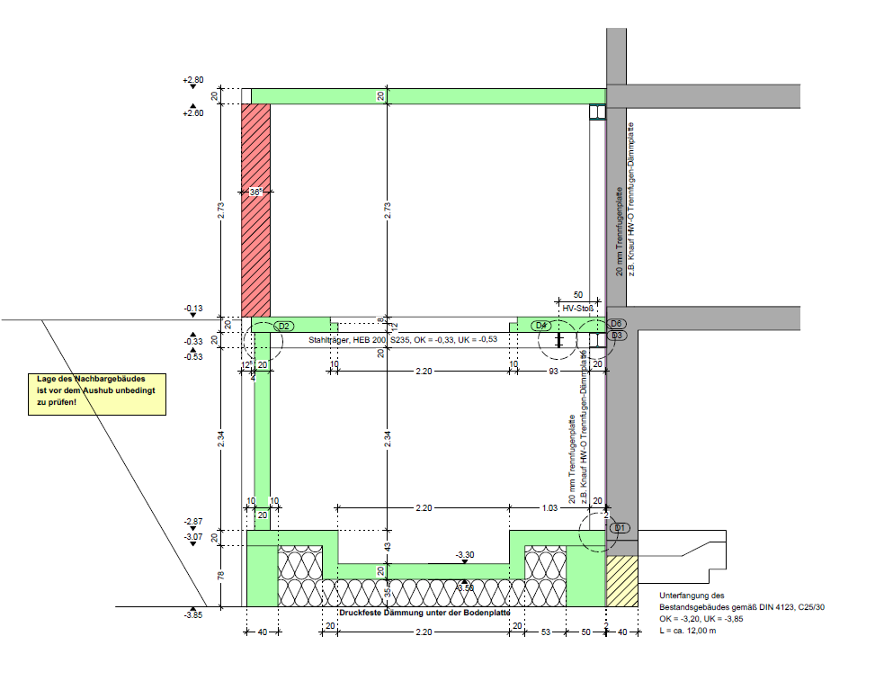

  11. acii
    acii
    07.04.2021
    313
    17
    Hallo SIL,
    ich stelle nochmals die Planung hier rein , dass du ein besseres Bild hast zum Aufbau der Garage ...
    Wie du weisst werden die zwei schmalen Wandstücke als Ortbeton ausgeführt... in meinem Fall mache ich das ja mit Schalungssteinen , wie besprochen..
    Die Poroton T8 Steine werden mit Wandanker mit der Betonwand (Süd/West) verbunden.
    Hast du mir bitte kurz Info , was du mit "überlappst" meinst ? beziehst du dich damit auf die Sperrbahn ?
    Danke Achim
    SIL gefällt das.
  12. SIL
    10.876
    4.219
    Ja.
    Dein Stein ist ja ausgestellt, ein kleiner Tipp , deine Bahn lässt du ja weit genug ausstehen , verschliesse vorher mit Mörtel den auskragenden Teil der Steine minimal ( Unterseite) du musst ja später deine Bauwerksabdichtung dort 'umführen' , wenn es geht nach dem Setzen eine mini Kehle ausbilden und überlege dir vorher mit welcher Beschichtung du arbeitest, sie sollte zu deiner gewählten Hori Materialverträglich sein, deine GOK liegt über deiner Hori ? Eventuell eine zweite Hori ?

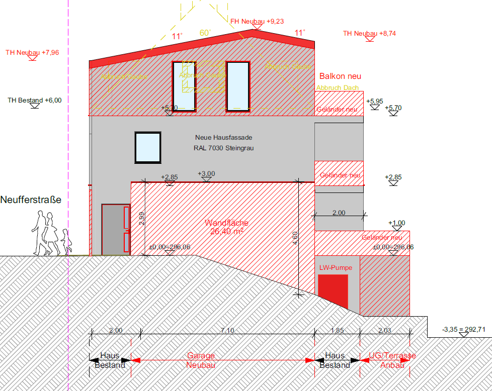

  14. acii
    acii
    07.04.2021
    313
    17
    Hallo SIL,
    ja genau die Steine kragen aus ca. 12,5cm. In einem Video habe ich gesehen, dass die Sperrbahn im gleichen Maß übersteht und runter hängt....
    Später wenn die Dämmplatten der Kellerwand final angebracht wird , wird die Sperrbahn dann mit der Dämmung gegen den Stein gedrückt...
    Die Dämmung wird mit Dickbeschichtung angebracht,......mit der gleichen Dickbeschichtung hätte ich auch dann die Sperrbahn und die Fugen welche dann zwischen Dämmung / Sperrbahn / Stein entstehen komplett verschlossen.
    Wie verträglich nun ein Unterputz mit der Sperrbahn und Schwarzabdichtung ist, ist nun zu prüfen ?
    Die GOK ist unterhalb der Hori , somit ist nur 1x notwendig.
    Ich hänge noch eine Ansicht hier rein , zum besseren Verständnis
    DAnke Achim
  15. #15 SIL, 26.02.2024
    10.876
    4.219
    Mindestens etwas Überstand nach vorn sollte sein , immerhin ein Glattstrich auf deinen Stein machst ja auch ( insofern die Sicken tief sind )
    Eben der Murks , du musst hier unterscheiden zwischen einer Hori und deiner Bauwerksabdichtung, die Bahn zählt nicht als Bauwerksabdichtung im Sinne deiner 'äusseren' , damit du nicht zuviel Beschichtung verbrauchst - zieh die Kammern deiner Ausladung mit Mörtel annähernd voll , Beschichtung drauf , deine überstehende Hori frisch anpressen und trocknen lassen , dann die Kehle nacharbeiten und dann Beschichtung vollflächig ggf 2 x und deine Peri einbetten ( oben mit einer kleine Fase unten gilt Kehlbildung natürlich auch , auch Beton oder Zementschleier entfernt werden muss setze ich vorraus), deine Hori sollte immer noch leicht sichtbar sein - dort ziehst dann mit Gewebe und Beschichtung drüber.
    Du kannst natürlich auch deine Steine vorher nicht verschließen, das kommt auf dein handwerkliches Geschick an , es geht hier eher um Materialverbrauch, jemand der dies täglich ausübt verschließt natürlich vorher nicht.
    Aktuell ist mir bei allen gängigen Produkten kein Problem bekannt , Haftbrücke braucht es eh.
    Du kannst auch laut Internet ausführen, nur frage ich mich wie diese Herren dort bei einem Überstand von mindestens 12,5 cm jemals eine Abdichtung der angepressten Hori erreichen wollen ,Kehle wird vermutlich auch nicht ausgeführt...Fehlstellen sind da ja zwangsläufig , es wäre dann eher zu empfehlen die Hori zu kürzen und mit Beschichtung direkt zu arbeiten.
