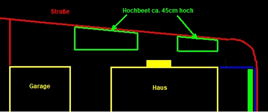

    aktuell befinden wir uns in der Planung für unseren Vorgarten und überlegen zwei Beete (links und rechts vom Eingang) mit ca. 45cm Höhe zu machen. (siehe Bild)
    Uns gefallen gebrochene Mauersteine wie z.b. von EHL BossIntak. Größe und Farbe sind jetzt erstmal egal.
    Ein kleines Problem besteht allerdings in der unrechtwinkligen Form von unserem Vorgarten. Bedeutet soviel dass die Straße nicht parallel zum Haus verläuft und die Beetmauer somit eher konisch verlaufen würde und die vorderen Ecken zur Straße keine 90° Winkel haben. Würde also bedeuten dass unschöne Überstände/Unterstände sich an den Ecken bilden würden.
    Mit ist klar dass man die Überstände einfach abflexen könnte, aber die gebrochene Optik wäre an diesen Steinen dann nicht mehr gegeben. Kann man die Steine so bearbeiten dass sie gebrochen aussehen?
    Hat hier jemand schon sowas realisiert und kann vielleicht berichten ?
    Danke vorab!

    Klar kann man das: Brechen!
    Es gab Zeiten, da konnte das jeder gelernte Maurer aus der Hand. Wie gut sich der Kunststein bearbeiten lässt und wie dann die Bruchkanten aussehen, kann ich allerdings nicht beurteilen.

    Du könntest sie auf Gehrung scheiden.
    In deinem Fall dann > 45°. Dazu würde ich mir aber vorher ein Art Schablone (Zwei Bretter in dem Winkel) herstellen. Oder etwas stärker als ein Brett, damit man mit der Flex auch senkrecht kommt. Optimal wäre natürlich ein große Steinsäge.
    Ist dann halt die Frage, wie das dann an der Kante aussieht.... Könnte man ja mit zwei Steinen mal testen.
    Nachteil: Vorn an der Kante hast du keine Überdeckung der Stein mehr.

    Und keinen Verband. Und das sieht, zumindest meiner unmaßgeblichen Meinung nach, bescheiden aus.

    Wenn man genau schneidet und dann die Steine vielleicht kleben kann, wäre der Verbund vielleicht ausreichend?
    -> Ich bin kein Mauerer :).
    -> Wenn man die Fuge durch Kleben nicht sieht, könnte es vielleicht gar nicht so schlecht aussehen.

    Genau diese Idee hatte ich grade auch. Wäre einen Versuch wert, ob sich der Stein zum Einen so exakt schneiden und zum Anderen dauerhaft fügen lässt. Die Kante müsste dann noch etwas nachbearbeitet werden, aber das dürfte das geringste Problem sein.

    Wenn man es nicht mit der Flex hin bekommt, vielleicht findet man jemanden, der einen die Stein mit der großen Maschine schneidet. Bei uns bei Obi steht für Fensterbänke ein Nasschneidmaschine. Ich hab so ein Ding aktuell als Dauerleihgabe in der Garage stehen :).

    Alternativ ein Musterstück zum nächsten Steinmetz schlörren und fragen, ob der gegen Einwurf kleiner Münze die Ecke im passenden Winkel abkloppen kann.
