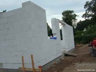

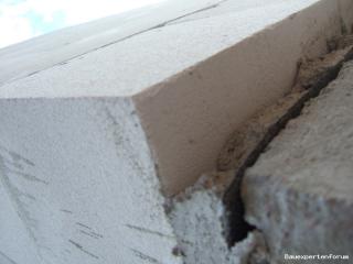

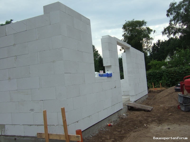

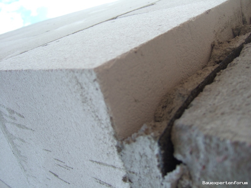

    Meine kleine Familie hat vor kurzem angefangen ein Haus zu bauen! Alles schien super doch nun als die Maurearbeiten begonnen haben der erste große Schock!

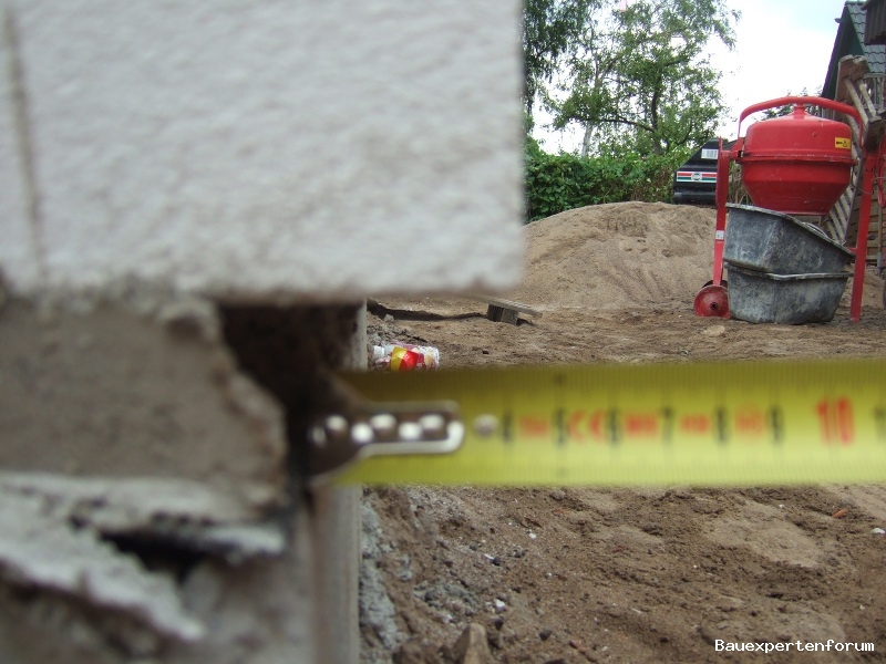

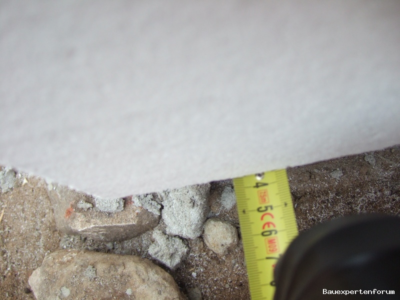

    Die Bodenplatte wurde schief gegossen. An der einen Stelle ragen die Mauersteine fast 4 cm über die Bodenplatte. Es handelt sich um 17,5 cm Porenbetonsteineca. 24 cm lang. Wie gravierend ist das für die Statik,bzw für den Feuchtigkeitsschutz und Dämmung, oder ist das noch in Ordnung? Wir sind total verunsichert. Der Bauleiter will sich das eigentlich morgen anschauen, aber die Maurer habe das jetzt alles schon mal verputzt.
    Wir sind absolute Laien und hoffen das Ihr uns weiterhelfen könnt.

    17,5 x 24 ?
    nochmal messen bitte

    Mögliche Problempunkte:
    Statik: Kann harmlos sein oder auch spannend - schriftliche Aussage vom Statiker dazu einholen.
    Sockelabichtung: Übergang muss sauber und dasuerhaft hergestellt werden.
    Sockeldämmung - Wanddämmung: Hohllagen vermeiden

    Also, die Steine der außenmauer haben die Maße: 24 cm x 26,5 cm x 62 cm.

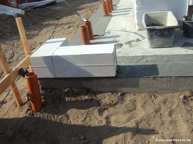

    Unter der Bodenplatte wurden Dämplatten in doppelter Schicht ausgelegt.
    Der Bauleiter will nun prüfen wie man diese Problem korrigiert ( evtl Beton dazuschütten), aber ich frage mich ob sich das überhaupt mit der schon erhärteten Platte verbindet.
    Liebe Grüsse Daniel & Co

    @H.PF, zweilagig ist zulässig, manche kommen sogar mit bis zu 30 cm dämmung unter der bodenplatte. Dort kann man nur lagenweise einbauen. Sockeldämmung muß nicht vergessen worden sein, die kann man auch später anbringen.

    Natürlich nicht, jedenfalls nicht richtig belastbar. Das ist nur Kosmetik. Aber wie sieht es denn mit der Lückenlosen Dämmung unter der zu klein geratenen Bodenplatte und dem rand aus.
    Wo haBEN DIESE "Artisten" denn die Dämmung aufhören lassen?
    Die hätte doch lückenlos! um die Platte herumgerführt werden müssen!

    Der Bauleiter war sehr knapp angebunden, aber sagte etwas von einer sog. Mineralschiene. Wisst Ihr was das ist und ob das ausreichend, bzw. normal ist?

    Da soll der Bauleiter der Firma Dir mal schön Infos über diese Mineralschienen zukommen lassen. Sprich Prospekt, Bauaufsichtliches Prüfzeugnis, Einbauanleitung, Plan wo er gedenkt diese einzubauen (Grundriss und Schnitt).
    Diese Unterlagen überreichst Du dann Deinem Planer mit der Bitte um Prüfung und ggf. Freigabe zur Ausführung oder sonstigen Kommentierung.

    Wird das Fundament bzw. hier die Bodenplatte nicht mittig belastet, entsteht ein Biegemoment in der Platte. Oben sind Zugspannungen. Da beton darauf nicht besonders gut zu sprechen ist, kann sich hier ein Riss in der Bodenplatte bilden. Da kommt dann Freude auf.
    Oder man war so "Schlau" und hat dafür oben schon die Bewehrung eingelegt. Das glaubt bestimmt der Weihnachtsmann.

    Hallo Pauline,
    bei den auf den Fotos zu sehenden Wänden, handelt es sich doch eindeutig um außermittig belastete Außenwände und nicht um Innenwände wie auf den eingestellten Grafiken.
    Die Verteilung von Zug, Druck und Biegemomenten im Fundament bzw. in der anschließenden Bodenplatte verhält sich im vorliegenden Fall völlig anders.
    Dein Beitrag #14 stiftet zudem nur Verwirrung, was soll das?
