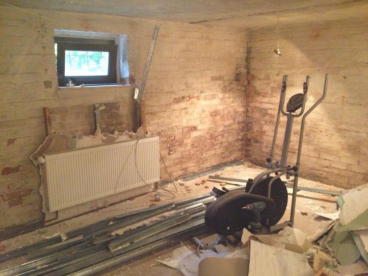

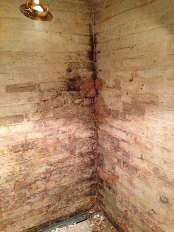

    als erstes ich habe mir vor 1,5 jahren ein haus gekauft bj. ~1956. vor ca 3monaten haben wir im keller den raum den es hauptsächlich betrifft befreit von den gkp platten weil der raum vom vorgänger als wohnraum/schlafzimmer genutzt wurde. dabei mussten wir feststellen das es schon zu austritt von salzen gekommen ist.

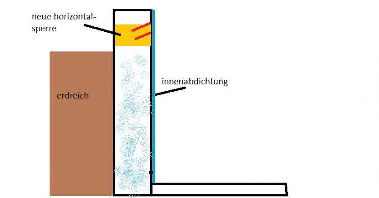

    nun hatten wir dienstag ein gutachter für mauertrockenlegung hier er arbeitet eng mit einer firma zusammen (geissel abdichtungstechnik)
    er hat vorgeschlagen das wir ein injektionsverfahren + innenabdichtung machen sollten weil unser haus ist rundrum schon gepflastert und somit sie nur von innen arbeiten brauchen.
    injektionsmittel ist eine art silikon was mit 15bar eingebracht wird und dies oberhalb des erreiches. danach wird mit weber/deiterman produkten von innen abgedichtet. dichtschlämme sowie 3 lagen verschiedenen putz weber.san 951s, 952 und 954. somit garantieren sie 30 jahre optisch trockenen e wände im keller.
    >>> was mir nur zu denken gibt ist ja das das mauerwerk trotzdem feucht bleibt ...
    ich würde für eine wand von 5x2m und ein 4x2m wand 5600€ zahlen, ich bräuchte mich um nichts kümmern und in 2 tagen wären sie fertig. ist der preis zu hoch ?

    mit Verlaub, aber nach aufsteigender Feuchte sieht das nicht aus...
    Aufsteigende Feuchte kommt von einer unzureichenden Horizontalabdichtung. Hier sieht es für meinen Begriff eher nach einer mangelhaften Vertikalabdichtung, ggf. in Verbindung mit Kondensatbildung, aus.
    Wann wurde denn das Regenfallrohr erneuert? Und wieviel von dem Rohr wurde erneuert? Was für eine Art von Rohr war vorher drin? Steinzeug vermutlich, oder?
    Ganz ehrlich: ich würde das Regenfallrohr noch mal prüfen und in diesem Zuge gleich die Abdichtung in diesem Bereich verbessern.

    Die Feuchtigkeit und die damit verbundenen Ausblühungen sind oftmals auf die kalten Oberflächen und somit Kondensatausfall zurückzuführen. Mit einer Wandsanierung von innen wird oftmals nur geschönt. Die Dichtschlämme ist gegen Kondensat wirkungslos. Der aufgetragene Putz, meistens ein Sanierputz, ist etwas unempfindlicher gegen Feuchtigkeit und hat eine wärmere Oberfläche, verhindert also etwas das Kondensat dort ausfällt.
    Wir hatten Baustellen, bei denen dieses Verfahren angewand wurde. Leider kann man nicht sagen, das es immer funktioniert hat. Solange die Möglichkeit besteht von aussen zu arbeiten, würde ich diesen Weg gehen.
