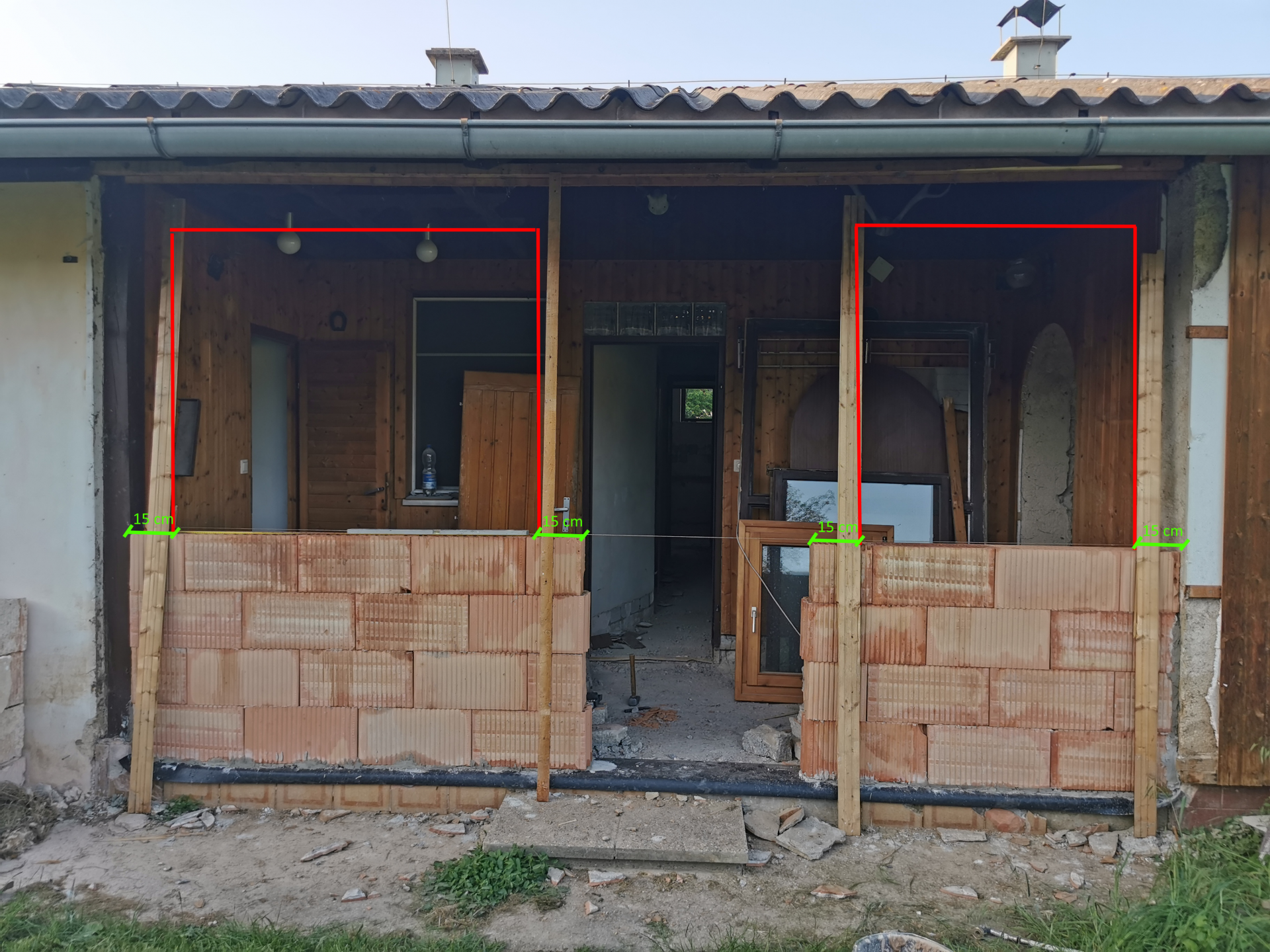

    ich will die Wand aufmauern, aber jetzt stelle ich mir die Frage, wie ich weiter vorgehen muss? Mit roter Linie habe ich die zukünfitgen Fenster gezeichnet, aber wie schaffe ich das mit dem Mauerverband bei diesen 15cm ?
    Oder soll es einfach ohne Verband weiter gehen?
    Vielen Dank im Voraus!

    Was willst bei einer Steinlänge von 62cm eine Verband herstellen?
    Die 15 cm Pfeiler Fliegen dir um die Ohren ohne Verankerung…
    Da gehören Betonpfeiler hin…

    Die Ziegel sind 50 breit und 17,5 tief. Gibt es eine Option ohne Betonieren? Die Fenster können auch kleiner sein.
    Geht es mit 15cm links und rechts und verankert (2. und 4. Reihe sind verankert mit Mauerankern) und dann die Pfeiler bei der Tür in der Mitte breiter machen?
    Wie breit dürfen die Pfeiler sein, damit man sie aufmauern kann?

    Ja - Stahlstützen!!!
