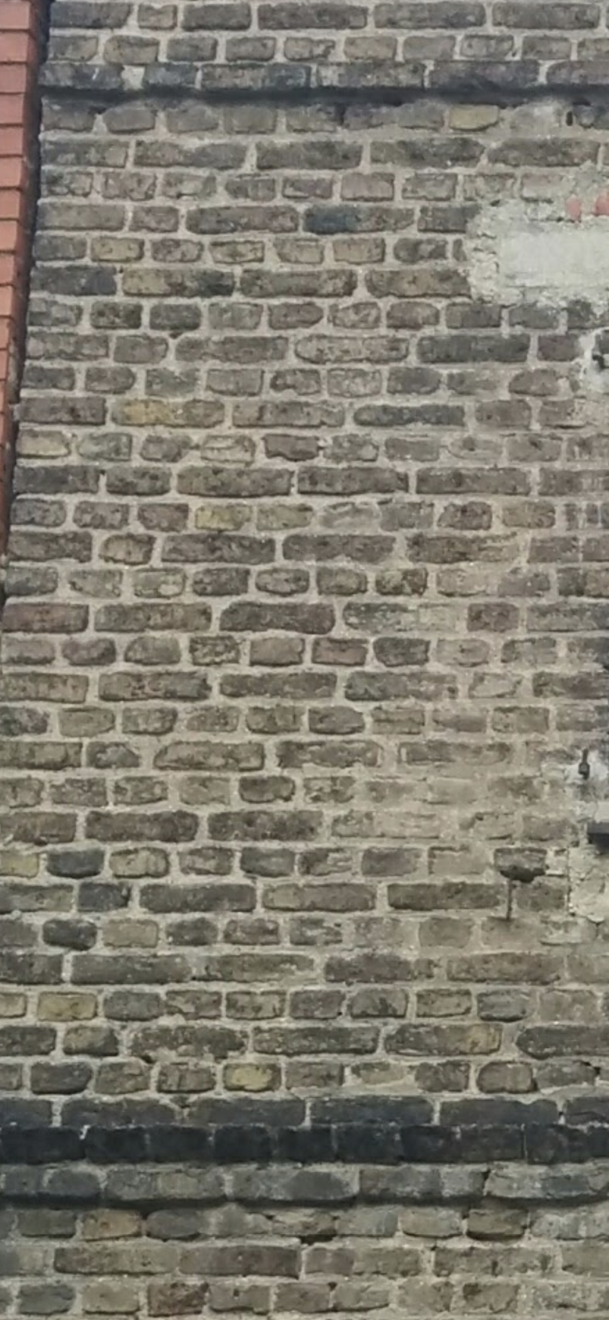

    unser altes Klinkerhaus von 1903 hat an der Wetterseite einen Mauervorsprung in Höhe des Übergangs EG- 1. OG (Gesims). Die Klinker selbst sind hart gebrannte Backsteine - vermutlich Feldbrandsteine? Der Vorsprung ist ca 10 cm breit und ohne Gefälle oder Schutz auf der Oberseite. Die Ziegel stehen quasi einfaxh vor der Wand hervor. Die Vorbesitzer hatten die Oberfläche lediglich verspachtelt. Da die Fuge unterhalb des Gesims schon stark ausgesandet ist, gehe ich davon aus, dass der jetztige Zustand nicht optimal ist. Habt ihr eine Idee, was ich hier als Gegenmaßnahme machen könnte? Natursteinabdeckung mit Gefälle und Tropfkante? Den Wandanschluss Stelle ich mir aber schwierig vor. Bitte keine Blechlösung :)

    Alte Spachtelung eventuell wegnehmen.
    Dann mit Zementmörtel eine Schicht aufbringen und mit einem Holzbrett oder ähnlichem mit Gefälle abreiben.
    Den Zementmörtel nicht zu dünn anmachen, sonst lässt der sich schlecht abreiben, bzw bügeln.
    Für einen besseren Kontakt eine Zementschlämme vorher aufbringen. Frisch in frisch.
    Aber mit Foto ist das manchmal besser, aber so würde ich das wohl meistens machen.

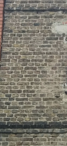

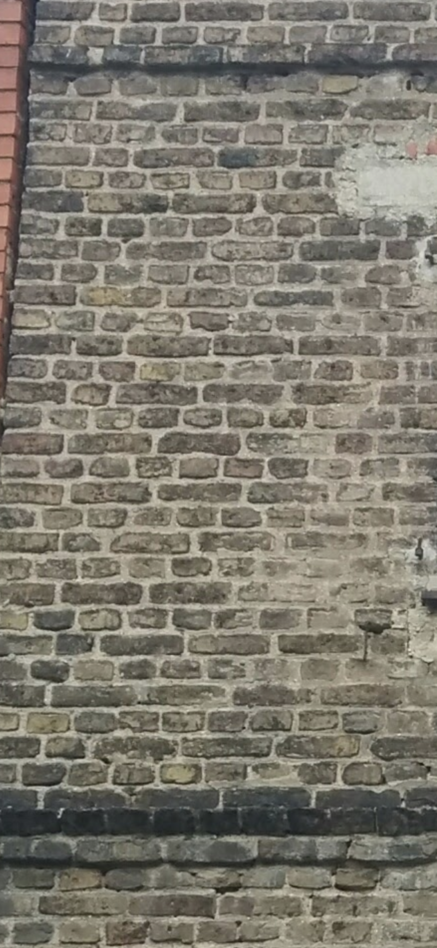

    so ähnlich hatte ich mir das auch gedacht: Dichtschlämme 2 x und beim zweiten Mal direkt Trasszementmörtel drauf. Dichtschlämme dabei auf die horizontale Fläche und etwas an der Wand hoch. Macht es dann Sinn, den Zementkeil mit Schiefer zu verkleiden und den Schiefer zur Bildung einer Tropfkante wie eine Fensterbank etwas überstehen zu lassen? Ich würde die Dichtschlämme auf jeden Fall höher als die Schieferplatte ziehen, damit ich keine Undichtigkeit bekomme, falls die Fuge zwischen Schiefer und Wand undicht werden sollte. Anbei ein Bild, welches die beiden Mauervorsprünge zeigt. Besten Dank :)

    Warum soll das gemacht werden? Läuft irgendwo Wasser rein?

    Jain: Der Mauervorsprung hatte keine Tropfkante und wurde oberflächlich lediglich verspachtelt und das ohne Gefälle. Folglich sind die Fugen um die Vorsprünge herum ausgesandet. Ich könnte jetzt einfach neu Verfugen. Das Problem wäre dadurch aber nicht beseitigt...
