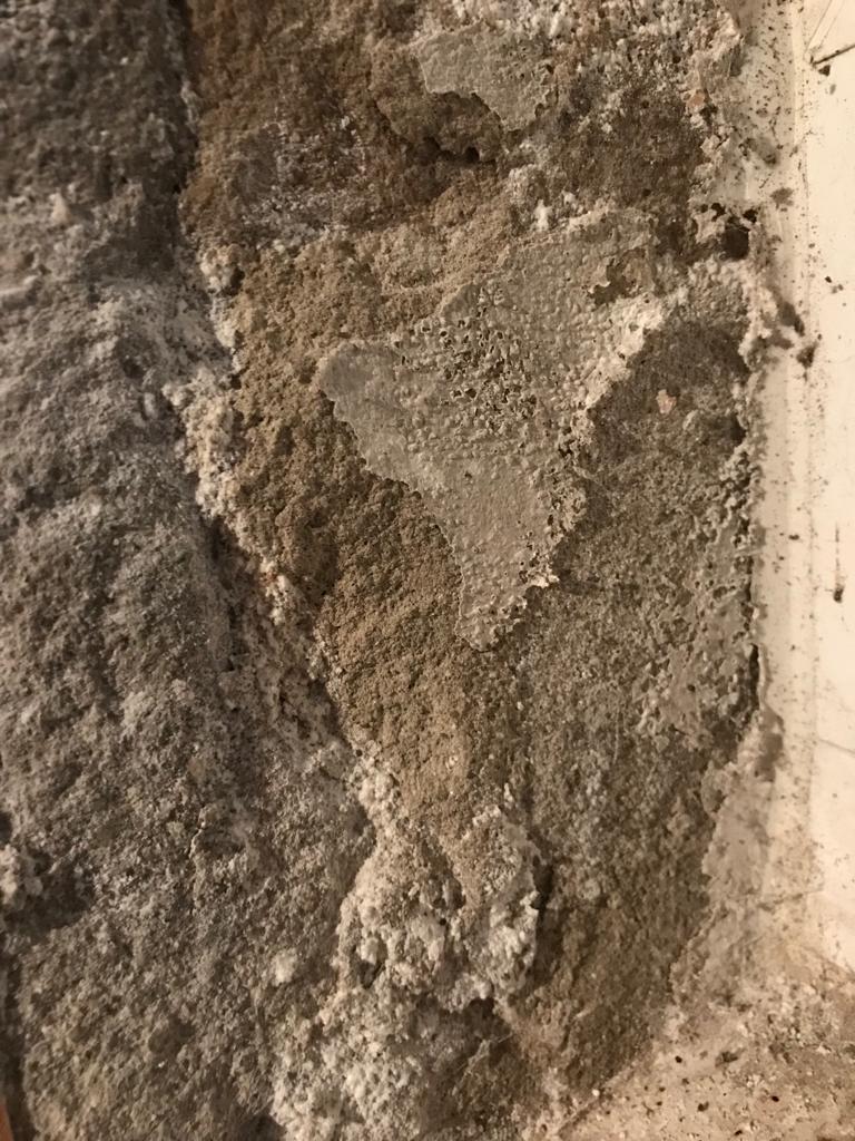

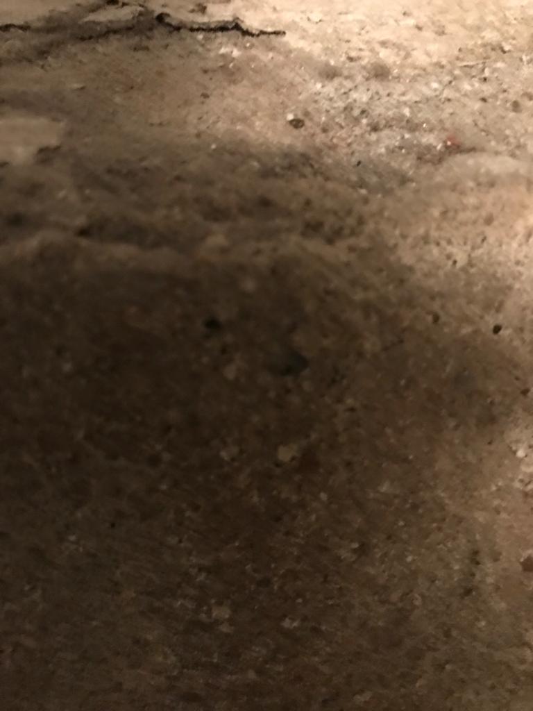

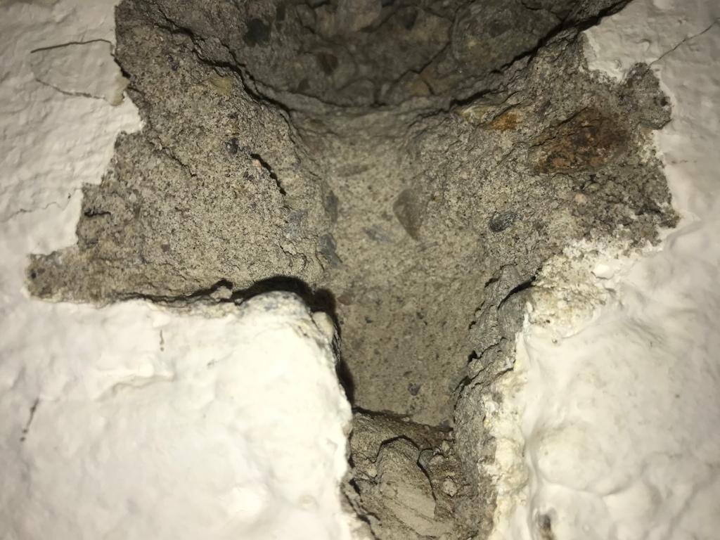

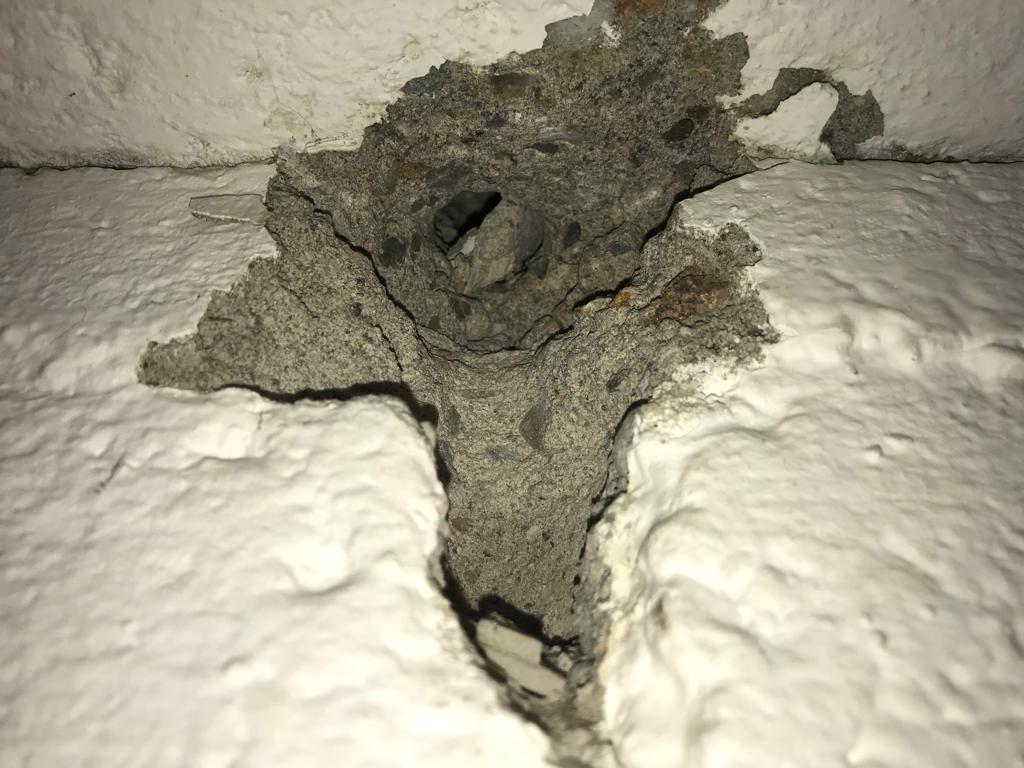

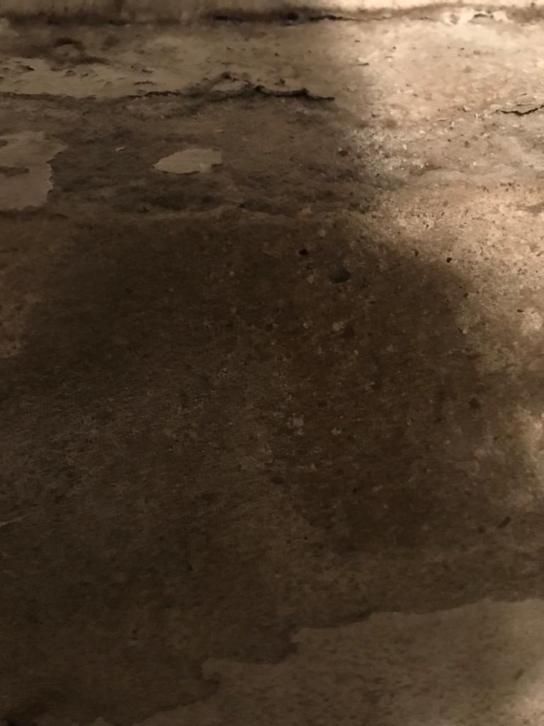

    Ich habe ein Haus Bj. 1958 gekauft, dass im Keller mit 30 cm dicke Vollziegel mit Kieselsteinen oder der gleichen gebaut wurde und ab Erdgeschoss mit 25cm dicken Steinen. Da ich mit dem Gedanken spiele das Haus zu dämmen, müsste ich ersteinmal wissen, was genau für Materialien verbaut wurden.
    Wer kennt diese Ziegelsteine und kann mir helfen?
    Danke

    Ziegel sind eigentlich mehr so "die Roten"... aber egal, ich sehe da noch nicht einmal irgendein Mauerwerk, für mich sieht das gerade nach Magerbeton nach alter Vater Sitte aus, kann aber auch täuschen, deine Bilder sind nicht wirklich sehr hilfreich...
    Wie auch immer, ich frage mal ganz blöd, wozu willst den Keller dämmen? Was für Räume hast da später? Wo genau verläuft da die thermische Hülle?

    Beton / blocksteine sieht mir eher danach au
    Beim dämmen eher irrelevant, Dämmung außen drauf und gut ist, egal ob der Stein jetzt u-wert 3, 2 oder 1 hat

    Hbl-Mauerwerk gab es in 30er und 24er Wanddicke.
    Leichtbeton-Hohlblock-Mauerwerk
    U-Wert der 24er Wand dürfte um 1 W/m² K liegen und damit in den Außenmwand-Außenwand-Ecken sowie im Bereich von Deckenanschlüssen und Fensterstürzen oftmals schon schimmelpilzkritische Wärmebrücken aufweisen, die nur durch zusätzliche Lüftung und/ode rDämmung schadensfrei gehalten werden können. Solche Wände betteln geradezu nach einem ordentlichen WDVS.
