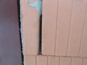

    ich bin erstmal begeistert, dass so ein Forum da ist. Leider dumme Bauherren und Baufaruen entdecken so was immer zu spät. Wir bauen ein Hanghaus mit einem GU und eigenem Bauleiter. Leider es gibt Leute, die ihre Aufgaben nicht so ernst nehmen wie viele hier.
    Jetzt zu der Frage. Gebaut wird mit Wienerberger T12, ein eigener Bauleiter soll fachlich alles überwachen. Uns ist aufgefallen, dass im Kellergeschoss und teilweise Erdgeschoss kaum Mörtel zwischen den Mauerwerksreihen vorhanden ist. D.h. wenn man zwischen Fugen reinschaut, dann fehlt der Mörtel auf der sichtbaren äußeren 2 Ziegellamellen. Daraufhin haben wir die Baufirma angesprochen. Die hat erklärt, dass alles o.k. ist. Auch der unserer Bauleiter meint, alles ok. Meine Nachbarn meinen, die Maurer hätten den Mörtel mit Kehle aufgetragen. Muß ich da Bedenken haben? Ist so ein Mauerwerk auch statisch tragbar? Der TWP ist bei der Baufirma, den kann ich nicht fragen.

    Ich schaue in die Stoßfuge zwischen den Ziegelsteinen einer Reihe. Dort sehe ich unten die Lamellen der Ziegelsteine aus der daruterliegender Reihe. Und auf diesen Lamellen befindet sich kein Mörtel, d.h. die vertikalen Fugen sind nicht vollständig mit dem Mörtel bedeckt. Die Stoßfuge nutze ich nur als "Sichtfuge".

    Wenn es nur eine Fuge wäre, dann hätte ich nichts gesagt, aber es gibt viele Stoßfugen, unter deren kein Mörtel auf den äußeren sichtbaren Lamellen zu sehen ist.
    Und wenn es unter der Fuge nichts ist, dann ist auch unter Ziegelsteinen der 2 verschiedenen benachbarten Reihen teilweise auch nicht. Und ist das bedenklich?

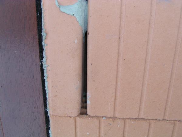

    Es sieht so aus : P3260126.jpg

    Sieht komisch aus.
    Wenn die Steine getaucht werden, ist aussen eigentlich immer ein Rand dran.
    Und wenn mit der Walze aufgetragen wird, dann geht das unter der Stoßfuge durch.
    Das jemand einzelne Steine von unten per Walze mit Klebemörtel versieht, hab ich noch nicht erlebt.
    Das sollte sich mal jemand vor Ort ansehen.

    - geschnitte Steinseite in der Fensterlaibung ?
    - gescnittener Stein = ca. 6cm breit = Überbindemaß ?
    - Fuge ist grösser als 5mm = zu schließen (!)
    - ich seh in der Fuge offene Ziegelsteine = kein gedeckelter Mörtel beauftragt ?
    - ich seh in der Fuge keinen Dünnbettmörtel ... ist (war) da überhaupt einer ?
    suma sumaro so möchte ich des nicht haben (!) ... leider iss die
    DIN 1053 so dermaßen veraltet daste zu der Ausführung noch Danke
    sagen musst (!) ... es sei denn du hast besseres beauftragt ?

    leider ist es so wie auf dem Photo. Und ich habe noch mehr davon. Ein deckelnder Mörtel ist in Thüringen noch nicht bekannt, West-Produkt :-(. Es ist kein Dünnbettmörtel auf den 2-3 äußeren Lamellen sichtbar, ist das statisch relevant?
    Wie gesagt, wir werden eingeschüchtert, der Bauleiter versucht alles zu relativieren, es ist nicht so schlimm. Ich weiß gar nicht, ob ein Baustopp und Bestellung vom Prüfstatiker wegen dieser Kleinigkeit sinvoll ist.

    Dann hohle Dir jemanden auf Deiner Seite der Ahnung und Interesse hat.
    Wenn, dann nach Möglichkeit einen öbuv SV des Maurerhandwerks (was soll ich auch zu anderem raten :)).
    Offensichtlich ist irgend etwas faul an Deinem Bauleiter.
