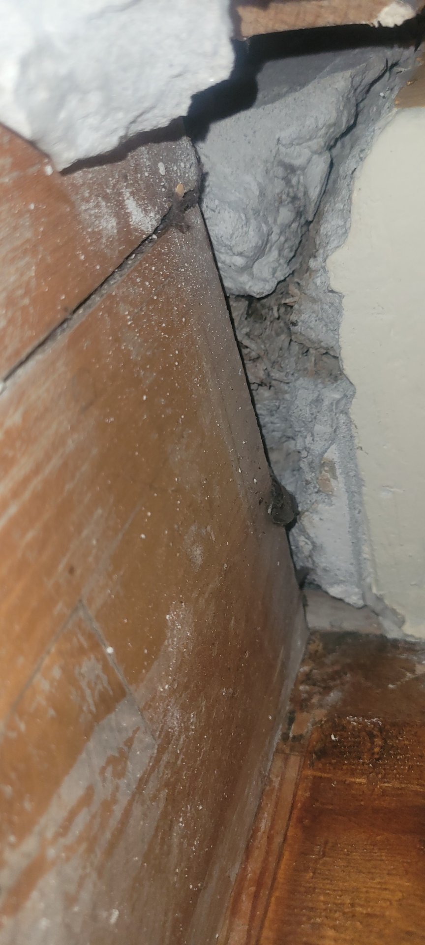

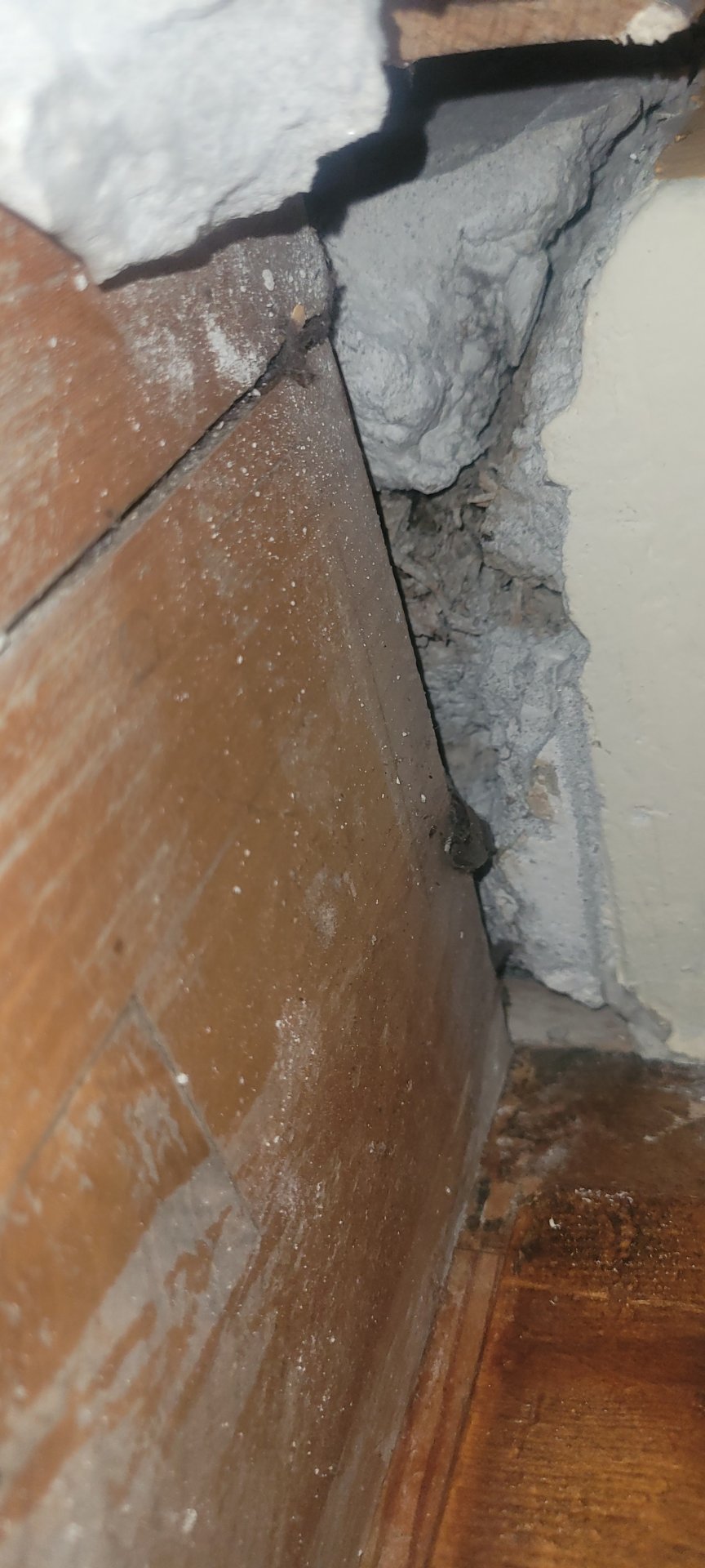

    Hallo liebe Bauexperten Mitglieder,
    Ich plane gerade das Haus meines Vaters zu sanieren.
    Beim Außenmauerwerk bin ich mir noch unsicher aus was das ganze besteht. Ich habe jetzt in einem Zimmer die Sockelleiste entfernt da hier die Heizohre des Einrohrsystem der Heizleiste verlaufen. Ich habe dazu ein Foto gemacht. So wie ich bis jetzt erkennen kann besteht die Wand aus innenputz so wie ich jetzt gesehen habe aus 4,5cm?, einer 3,5 cm Heraklitplatte und dann tragende Ziegel? (20cm?). Gesamtbreite der Mauer ist 28cm. Jetzt find ich das ganze schon ziemlich "dünn". Vielleicht hat jemand dazu Erfahrung. Leider gibt es keine Pläne dazu. Das Haus wurde so zwischen 1960 und 70 gebaut.
    Im Anhang noch das Foto von der offenen Sockeleiste(Balkontürlaibung).
    Vielleicht kann mir jemand dabei helfen.
    Sg Sebastian

    Dann wird es die Pläne in der Genehmigungsakte beim Bauamt gewiß noch geben.

    Wenn außen der Platz vorhanden ist, sollte man eine 15 bis 20 cm starke Außendämmung der Wand und der anderen Wände anbringen.

    Außendämmung ist definitiv besser - über die Dämmstärke kann man ja noch reden.
