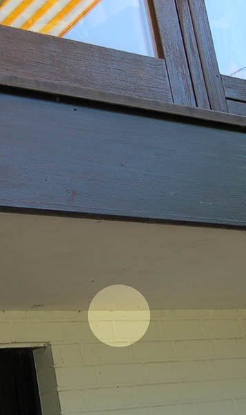

    ich habe ein Haus gekauft, das folgenden Wandaufbau hat: 24cm Ytong + 11,5cm Kalksandstein. U-Wert laut Rechner 0,42.
    Genauere Angaben liegen nicht vor. Der KS ist außen weiß (naja, war mal weiß...) gestrichen.
    Ich möchte nun um Zuge der energetischen Sanierung ein WDVS anbringen. Ohne Verlängerung der Dachüberstände (Kosten...) sind nur ca. 10cm Platz.
    Bei Entfernung der Kalksandsteine könnte ich also 22cm dämmen (U-Wert 0,11), wenn die Dinger draufbleiben, nur 10cm (U-Wert 0,18).
    Konkrete Frage: Wie finde ich heraus, ob die Kalksandsteine zum tragenden Mauerwerk gehören, oder nur Verblender sind?
    • Bohrprobe
    • Sachverständiger - wie würde der das herausfinden?
    Danke und liebe Grüße!

    statischer nachweis von der gebäudeerrichtung vorhanden? da muss es draus hervor gehen. ansonsten beim nach der statik fragen. oder deckenauflager untersuchen.

    Unterlagen sind leider keine mehr da. Architekt und Statiker sind verstorben.
    Wie untersuche ich den/das Deckenauflager? Anbei ein Foto von außen. Man sieht das ebenerdige Untergeschoss, und darüber ein balkonartiger Abschnitt, der zum Wohnzimmer gehört. Die Kalksandsteine sind da, wo der "Balkon" aufliegt, nur halb zu sehen. Wurden die abgeschnitten, oder ist das nur überputzt?

    Am Bauamt nach Unterlagen fragen!

    Beim Bauamt sollten evtl. noch die Originalunterlagen zu finden sein, kann ein paar Euro kosten, ja nach Suchaufwand.
    Mir persönlich ist noch kein Haus mit Verblender untergekommen, an dem die Verblendschale eine statische Zusatzfunktion hatte, außer sich selbst zu tragen. Alte Bruchsteinhäuser mal davon ausgenommen, das war aber mehr einseitiges Sichtmauerwerk, als Verblenfassade.
