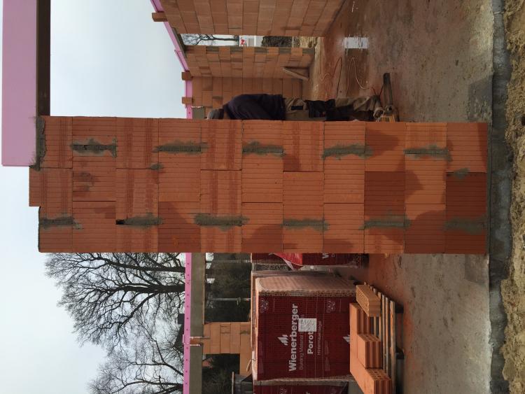

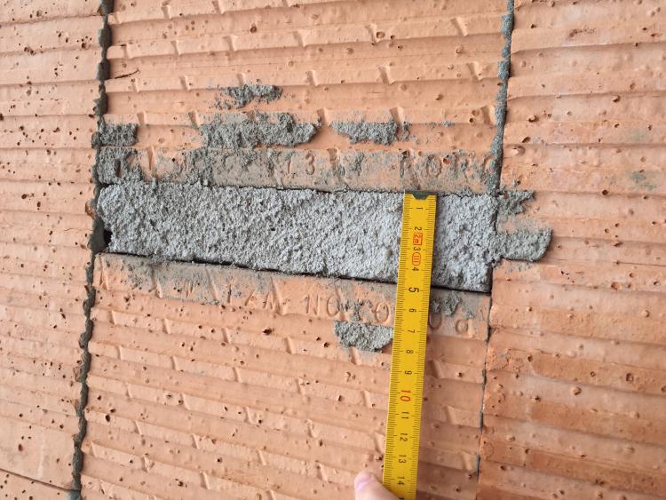

    Was ist Euer Rat zu folgender ausgeführter Mauerwerksarbeit?
    Material: Poroton Mauerziegel / Dünnbettmörtel / Nut- und Federausbildung
    Mauer: 0,80m Breite 2,75m Höhe - Fläche 2,2m²
    Stoßfugen: ist Zusand: Breite ca. 50mm - Anzahl 16 auf der 2,2m²
    Vorgabe bei richtige Mauerwerksausführung:
    Steine knirsch verlegen - Stoßfugenmaß bis max. 5mm
    Steinrandbereich vollflächig vermörteln bei Stoßfugenmaß bis 10mm
    Wir sprechen von Fugen bis zu 50mm siehe Foto. Wie verhält es sich da bitte mit der Winddichtheit, Rissbildung, Wärmebrücke...
    Danke für Euren Rat.

    Ich als völliger Leie würde sagen, dass wurde gemacht um auf beiden Seiten einen sauberen Fensteranschlage zu haben. Dazu wurde der letzte Stein "rumgedreht" dadurch ist dort Feder an Feder. Um eine glatte Wand zu haben wurde dann der Spalt mit Mörtel versehen.

    Ich würde sagen es wurde am Stein gesparrt dass man nicht zuviel Verschnitt hat. Von andere Seite man könnte von Anfang an die Mauer 4cm schmaler planen.

    Hier ist an Gar nichts gespart, im gegensatz die haben ordentlich mehr mörtel verbraucht die teuerer ist als masse stein. 20 mm wäre ordenlicher gewesen.

    Hier ist aber kein Dämmmörtel. Und wenn man dazu zählt Steine anliefern, schneiden, Rest entsorgen, dann ist günstiger 1/2 Steine zu setzen und Spalt mit Mörtel ausfühlen als passend zu schneiden und Rest vom Stein weg zu schmeissen.
