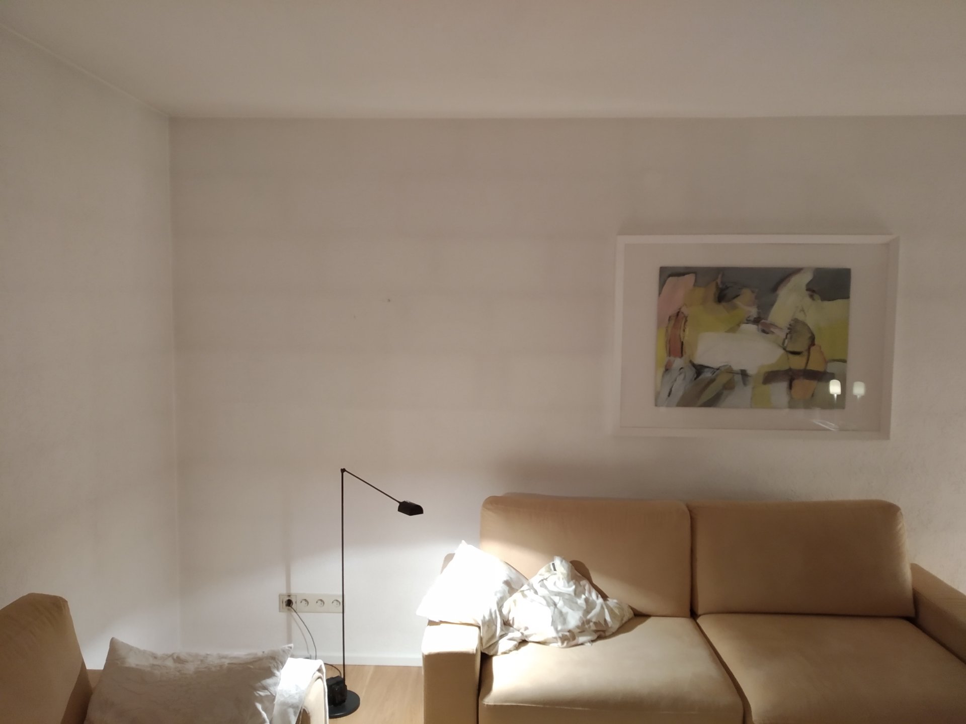

    im Zuge einer Wohnzimmer Renovierung steht auch das Streichen der Wände an. Ich hatte vor, diese
    mit einer hochwertigen und stark deckenden Silikatfarbe (mit der ich bisher sehr gute Erfahrung gesammelt habe) zu streichen.
    Bei der Wand Richtung Treppenhaus und zur Garage hin, zeichnet sich nach jedem Neuanstrich der Wohnung das Ziegelmauerwerk und die Mörtelfugen als dunkle Schatten Jahr für Jahr stärker ab. Siehe Foto. Es beginnt meist so nach 3-4 Jahren.
    Meine Frage: Was ist die genaue Ursache und was kann ich machen vor einem Neuanstrich machen damit dieses Problem gelöst oder stark verzögert wird? Ich hatte schon über eine Grundierung nachgedacht(?)
    Danke für eure Hilfe.

    Durch die wie ich dem Text entnehme, rückseitig deutlich kälteren Bereiche und die relativ breiten Fugen, ich nehme an es handelt sich um Vollstein KS oder Poro? 24er?, es findet einfach eine thermische Verschiebung statt zeitgleich mit etwa erhöhter Mitnahme von Feuchte, bei kälterer Witterung ist das Bild ausgeprägter? Vllt hat @Manufact dazu eine Idee....

    @SIL : Besser hätte ich es nicht schreiben können.
    Ob eine Grundierung hier wirklich hilft kann ich nicht sagen.
    Sichere Abhilfe würde eine 25mm KaSi-Platte schaffen, vielleicht auch ein Leichtputz mit Perlite oder Styroporfüllung.

    Außen etliche cm Styropor aufgeklebt und die Fugen werden nicht mehr sichtbar.

    Wenn das ein thermisches Problem ist, kannst du da draufpinseln was du willst. Das wird man immer sehen.
    Im Sommer ist nichts zu sehen?
    Nach jedem Neuanstrich? Wurde schon des öfteren gestrichen und ist das direkt nach dem Anstrich (WInter / Sommer) auch zu sehen?
    MIt einem Infrarotthermometer die Wand- und Fugentemperaturen mal messen...
