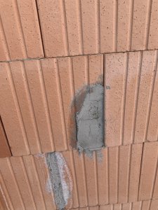

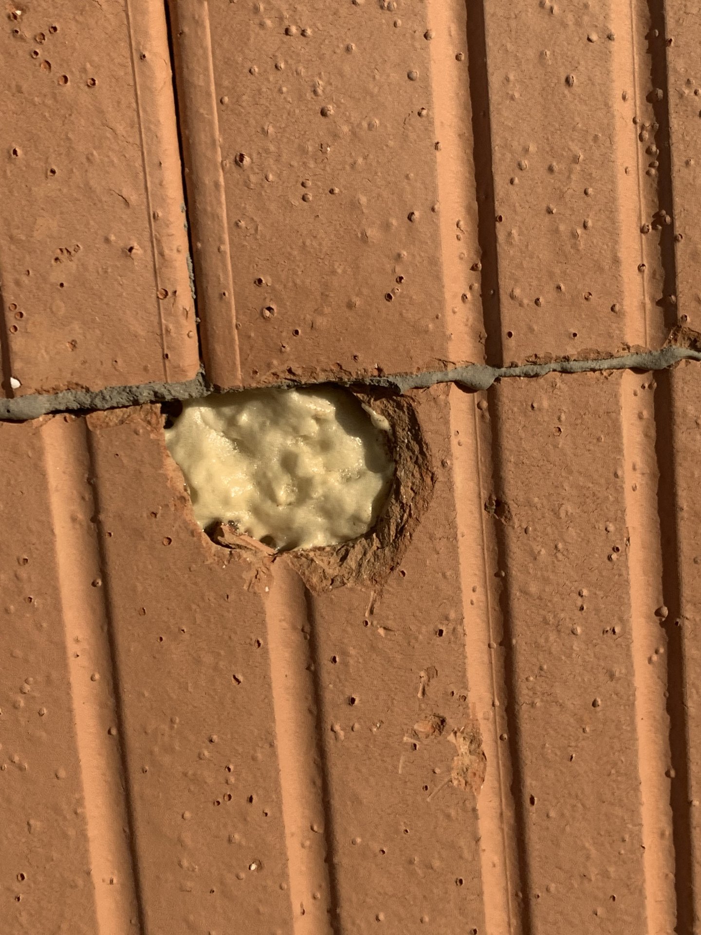

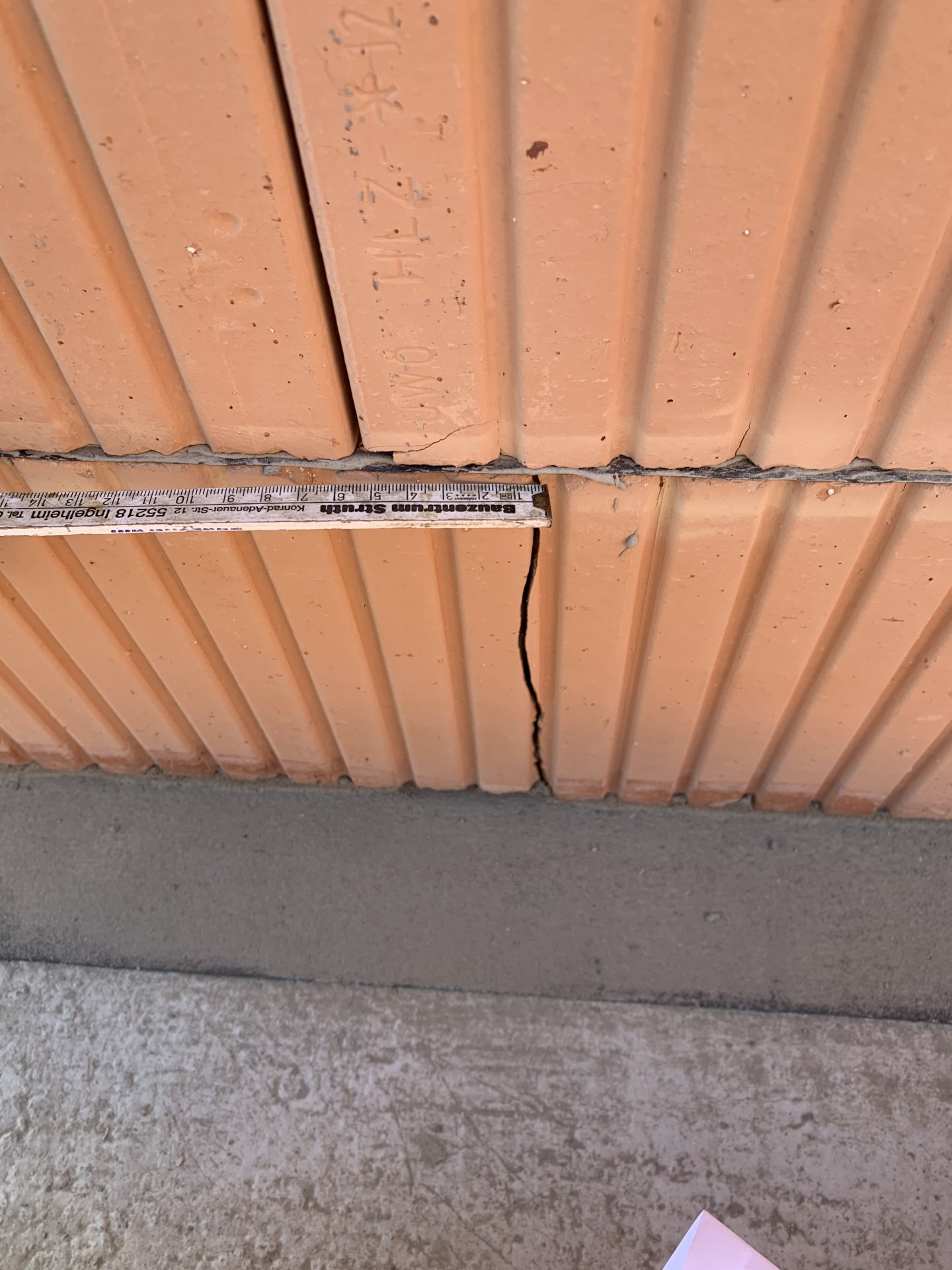

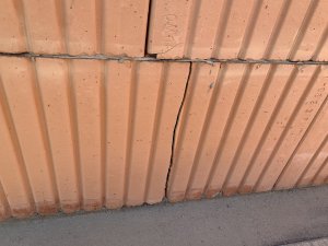

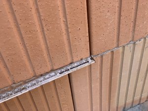

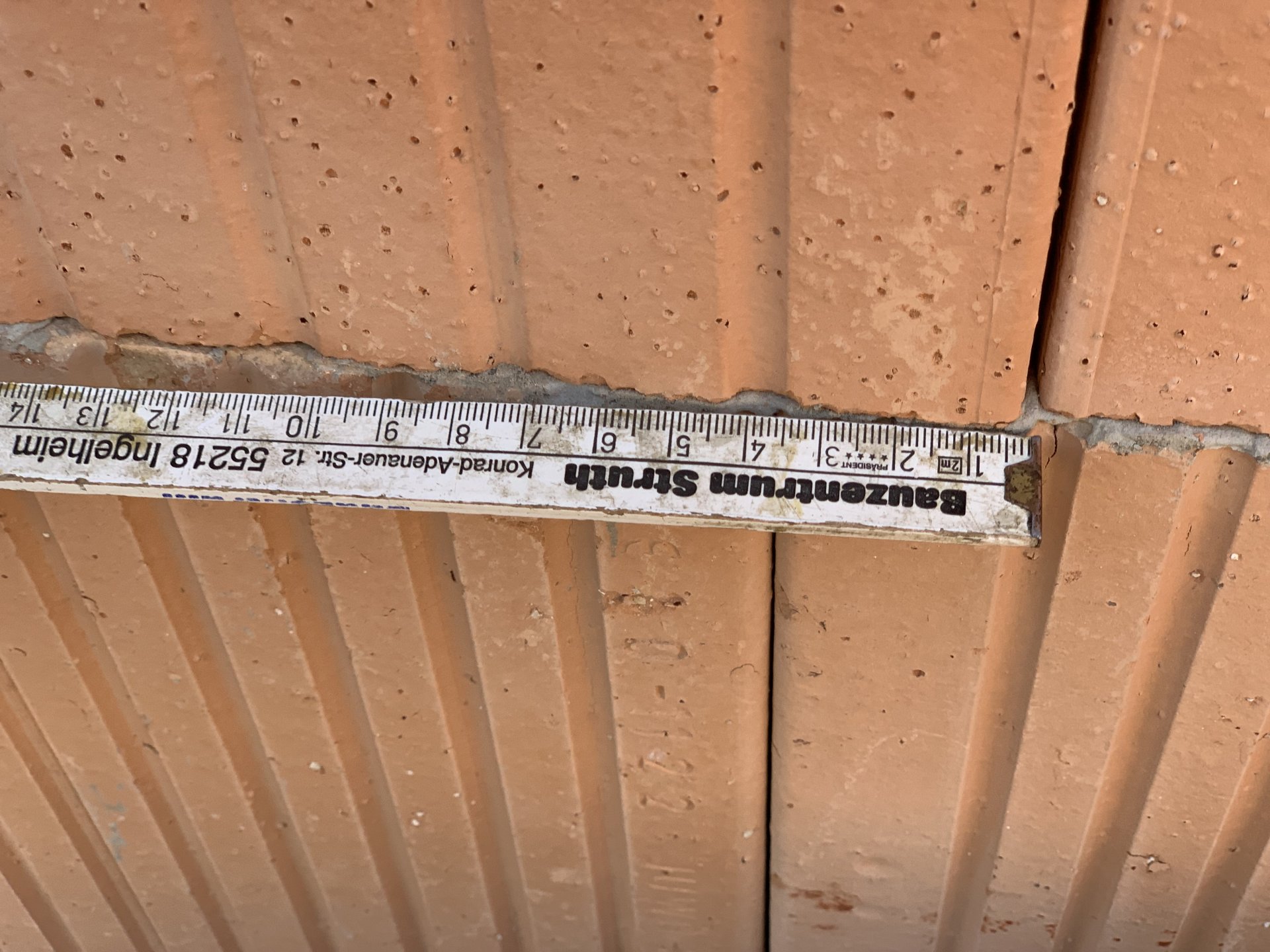

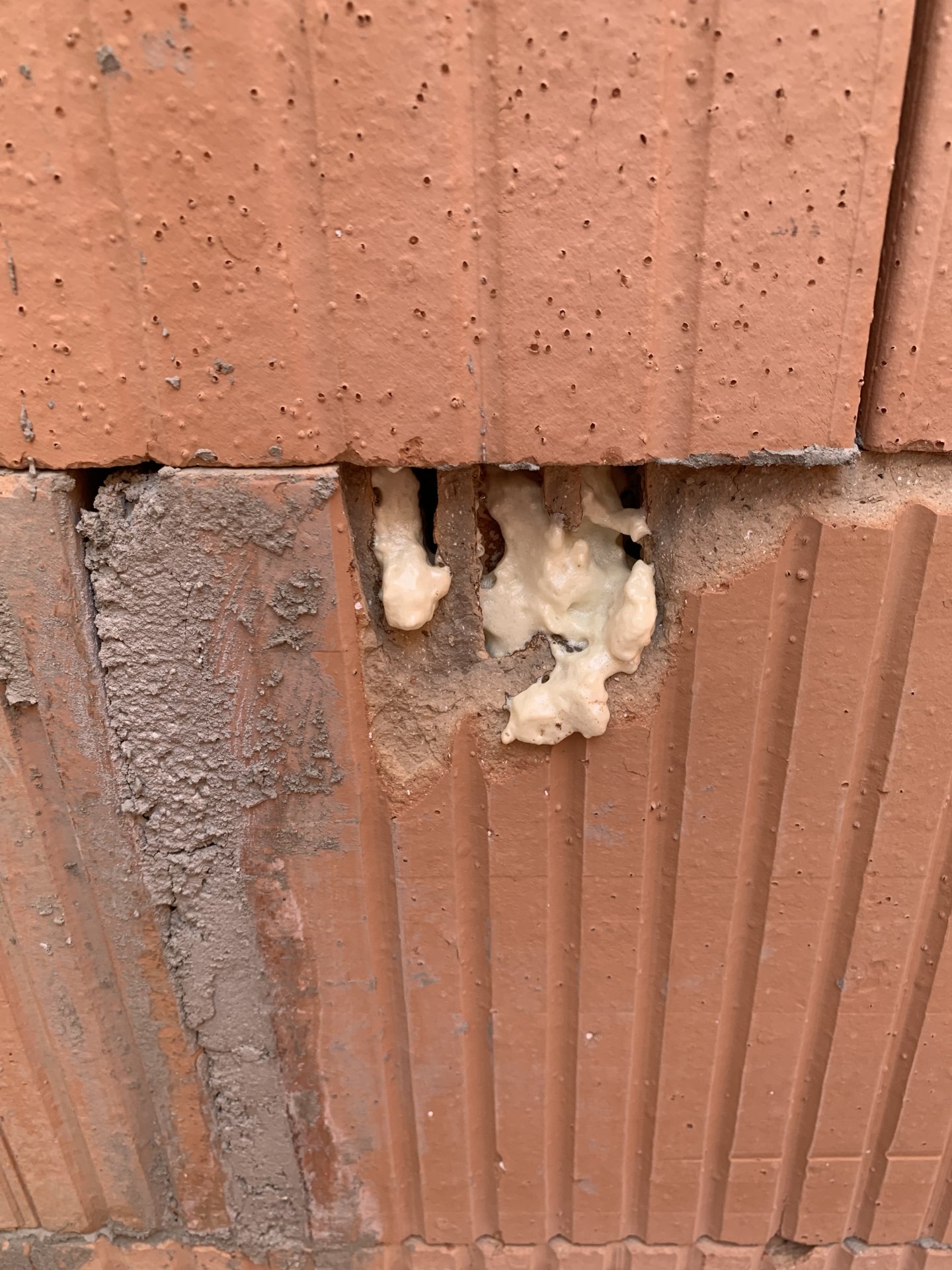

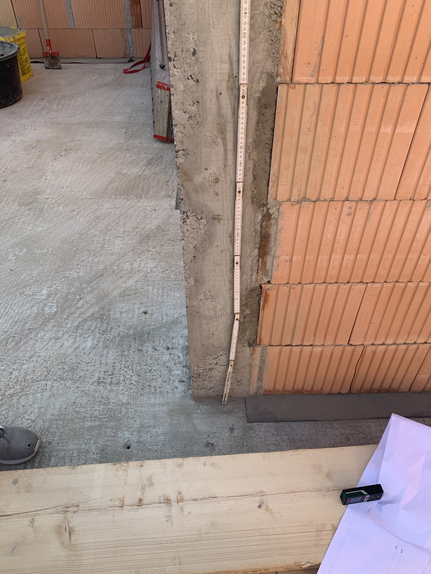

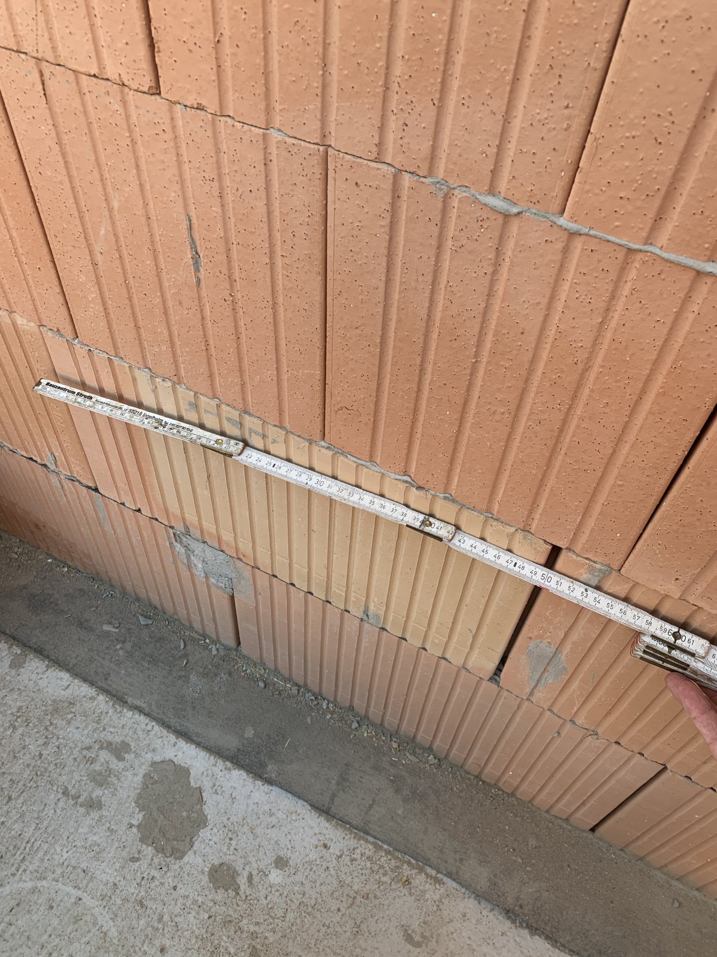

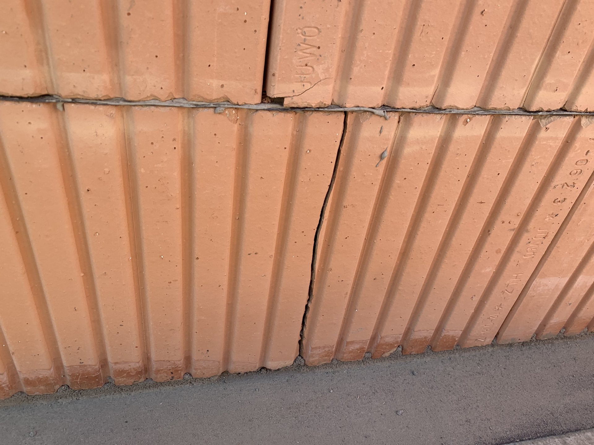

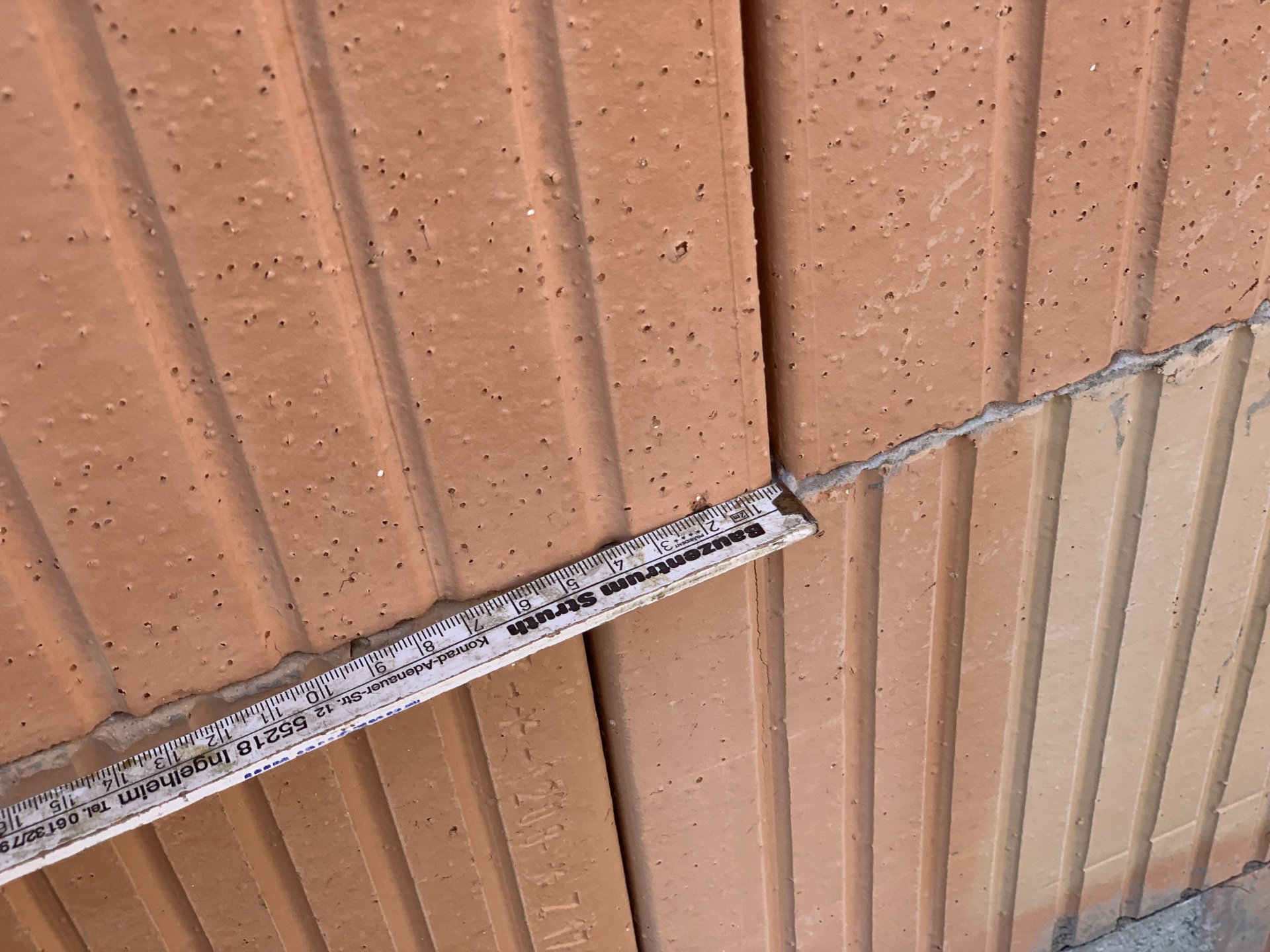

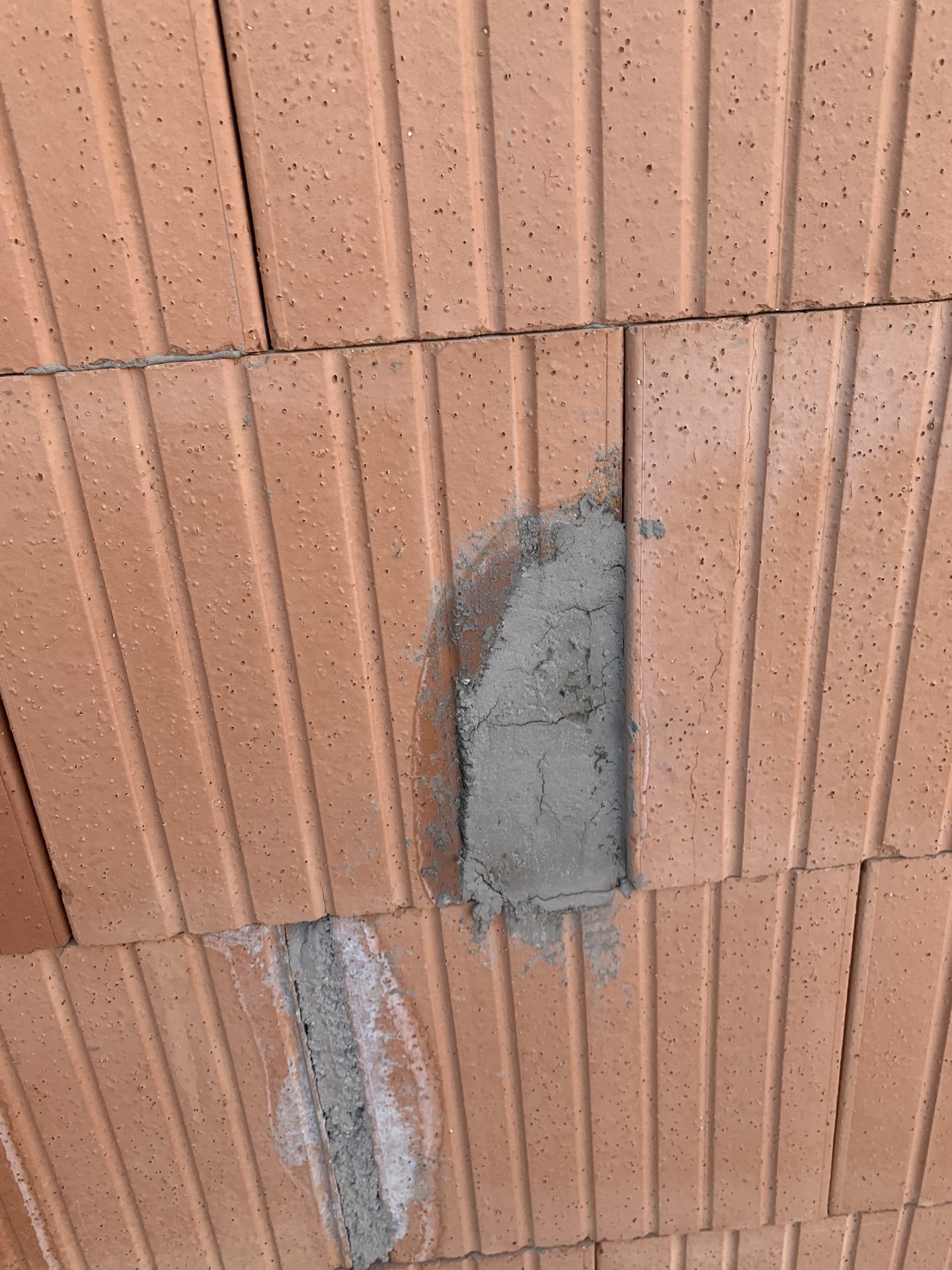

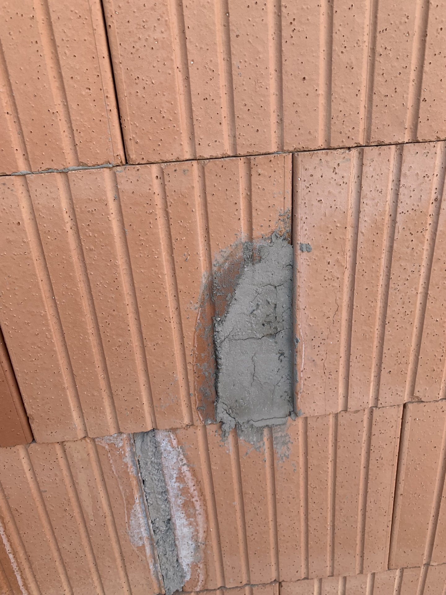

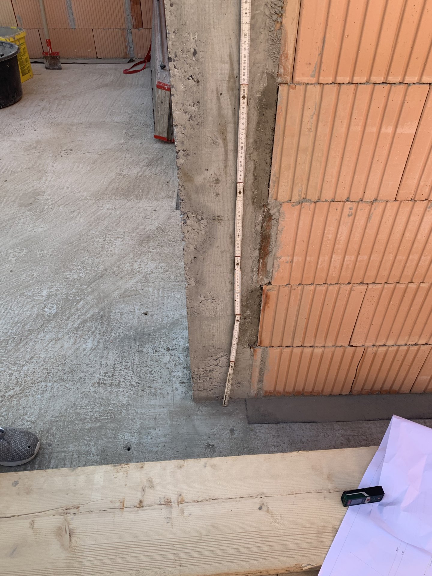

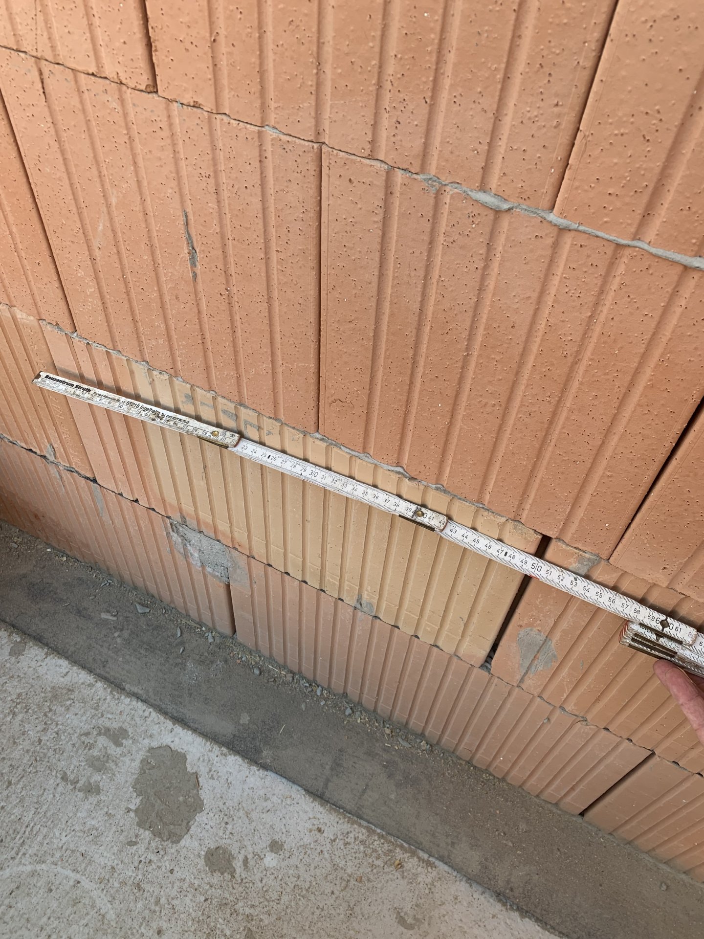

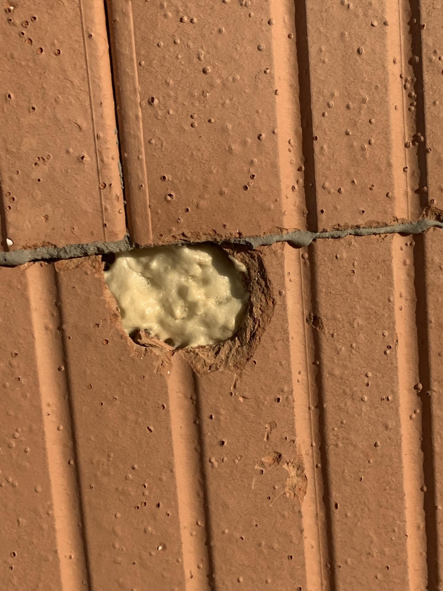

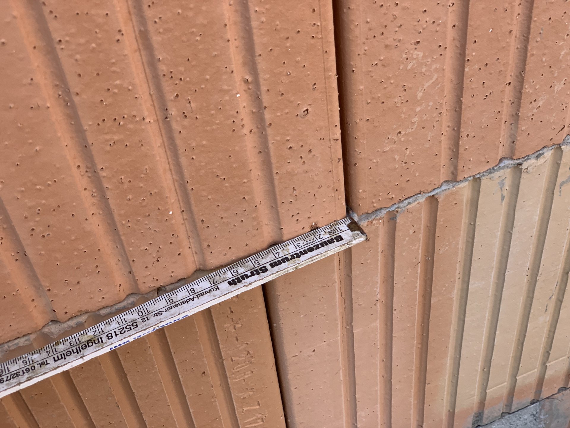

    sorry das ich ständig nachfrage, aber bei uns liegt einiges im Magen und wir haben morgen ein Eskalationsgespräch. Folgend ein paar Punkten die mir aufgefallen sind, bei denen ich eure Einschätzung brauche

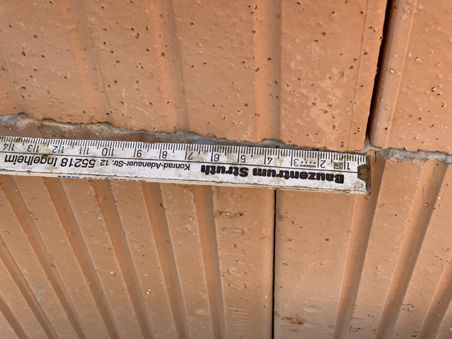

    - Die ersten zwei Reihen sind mit 24cm*50cm gemauert, dann mit 36,5cm*50cm. Ich habe nun gesehen, dass zwischen den beiden Schichten an einer gesamten Außenwand nur eine überlappung von ca. 4cm vorhanden ist. Ist das bei einer Reihe schlimm?

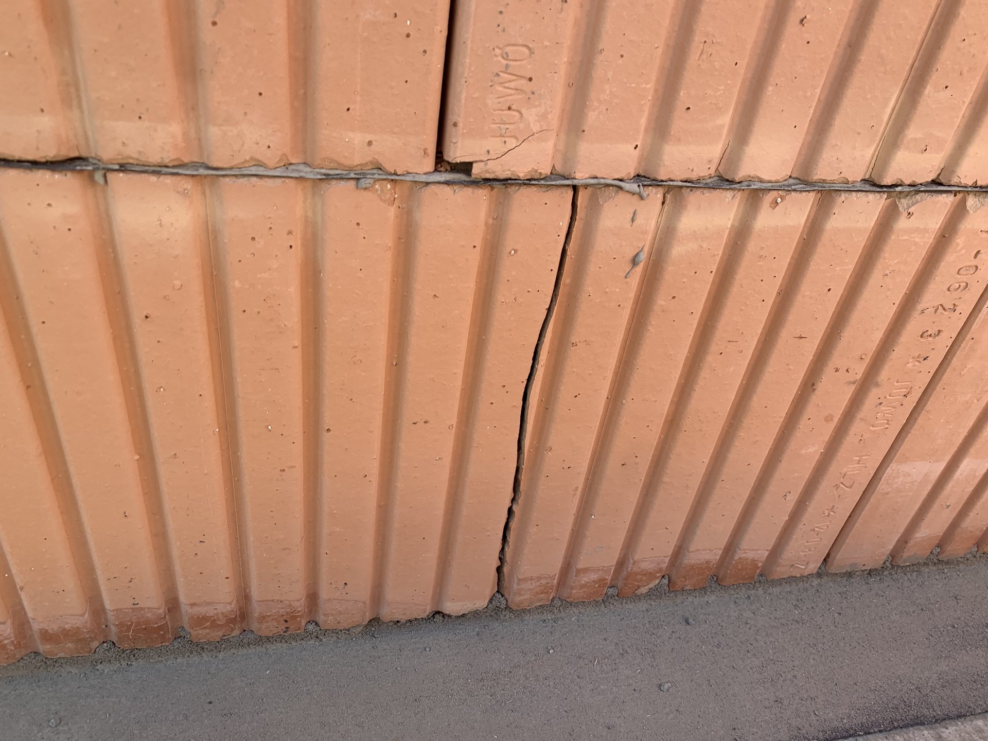

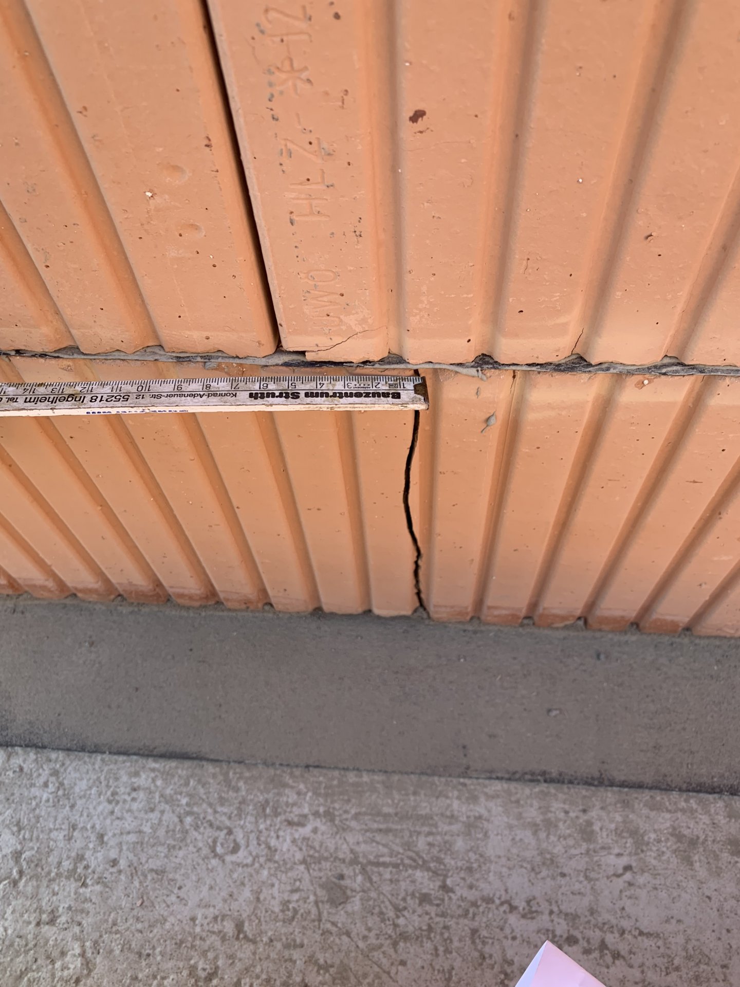

    - Ein Stein der ersten Reihe einer tragenden Innenwand ist komplett durchgebrochen
    - Die Steinreihen der Wände unterscheiden sich teilweise um 1,5cm in der Höhe

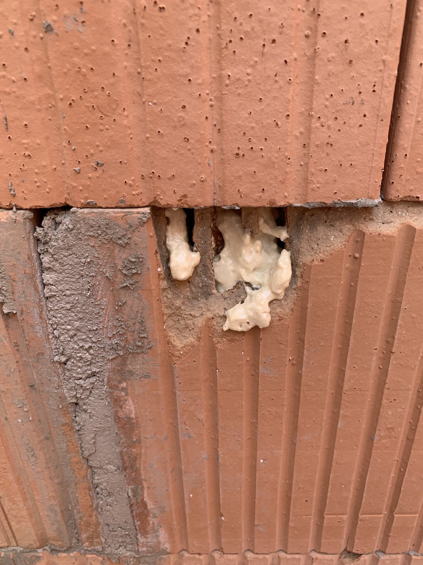

    - Zum Ausfüllen von Löchern in der Mauer wird teilweise Bauschaum verwendet
    Ich kann die Situation nicht einschätzen, aber sollte ich eurer Meinung die Reisleine ziehen oder sieht das ok aus?

    Ich kam zu folgender Überlegung:
    Ich würde bei deiner Mauer entweder einen Läuferverband oder einen schleppenden Läuferverband erwarten. Bei einem schleppenden Läuferverband beträgt der Versatz laut Wikipedia 1/4 der Steinlänge. Bei dir ist das aber teilweise deutlich weniger. Vielleicht kannst du dich deshalb auf § 633 Absatz 2 Nummer 2 berufen.
    Bevor du aber dieses Argument verwendest, solltest meine Überlegung nochmal überprüfen. Vielleicht gibt es ja eine Norm oder Richtlinie in Verbindung mit dem Wikipedia-Artikel zu den Mauerwerksverbänden.
    In meinem Haus z. B. ist gerade ein teil der Außenwand innen freigelegt und es ist ein ordentlicher Läuferverband mit einem Versatz von 1/2 Steinlänge.

    Du hast doch einen Sachverständigen, oder? Lass den kommen und die Mängel auflisten. Hat viel mehr Gewicht als wenn der Bauherr in einem Forum nachgefragt hat.
