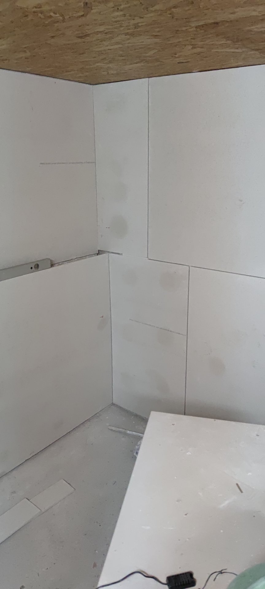

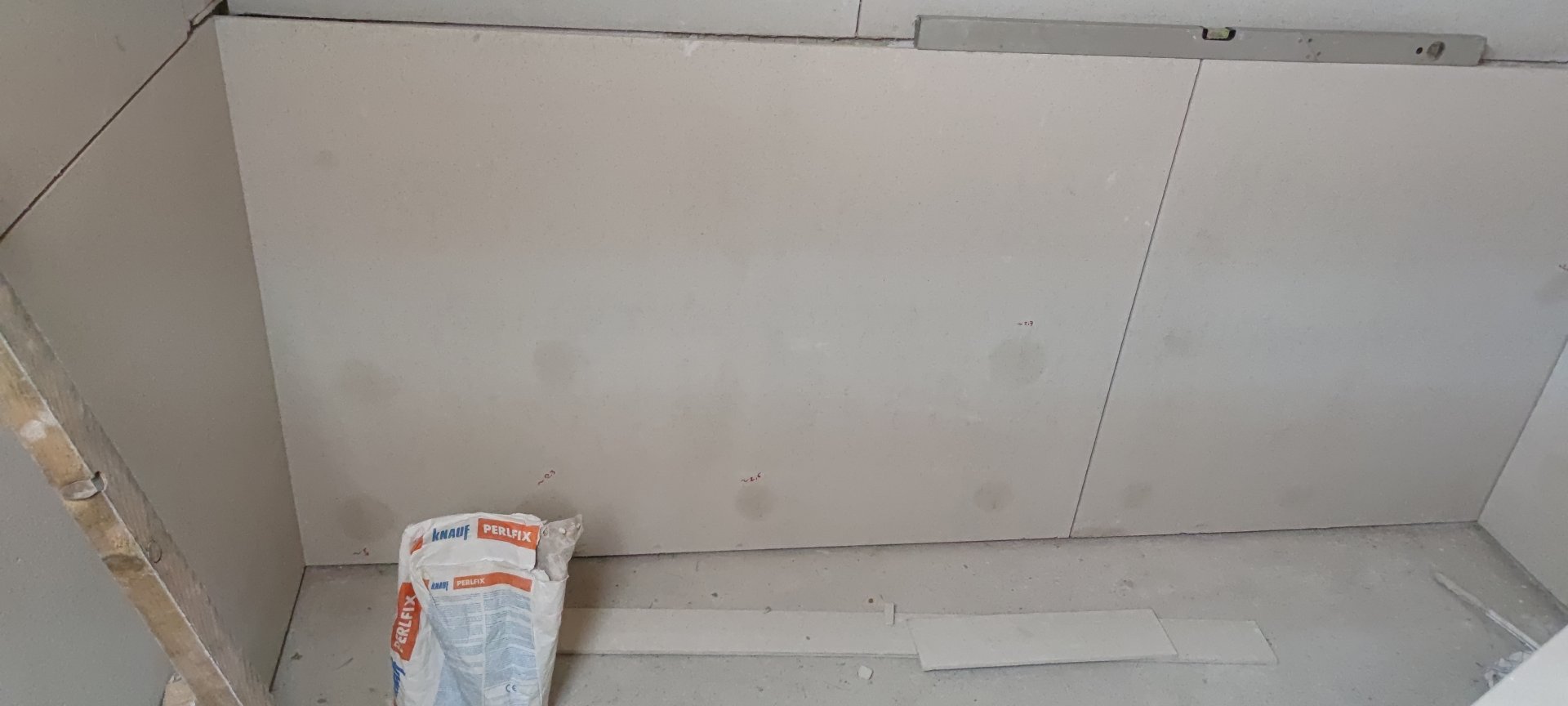

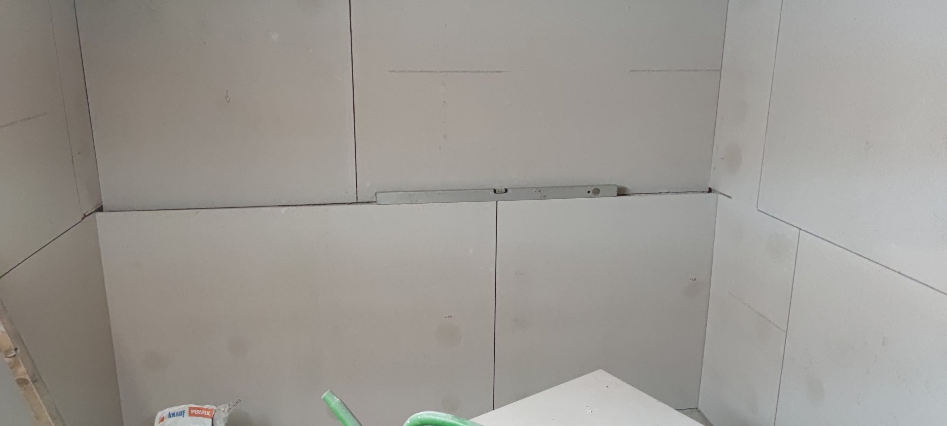

    Moin,
    Ich habe ein neues Hobby die Pilzzucht. Für dieses Hobby wollte ich meine Garage ausbauen. Ich weiß leider nicht viel über das Gebäude. Wahrscheinlich 60er?
    Nun habe ich angefangen Gipsfaser mit Batzen anzukleben da ein "Alter" Maurer mir gesagt hat das wäre ok und das einfachste.

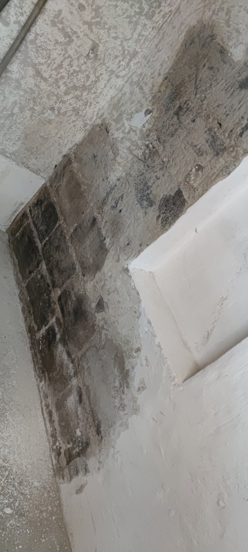

    Jetzt nach 2 Wochen nasse Stellen dort wo die Batzen Kontakt mit der Gipsfaserplatte und Wand haben. Das Problem tritt verstärkt in den Ecken auf.
    Die Feuchtigkeit habe ich gemessen und sie schwankt je nach Regen und ist zudem zeitverzögert.

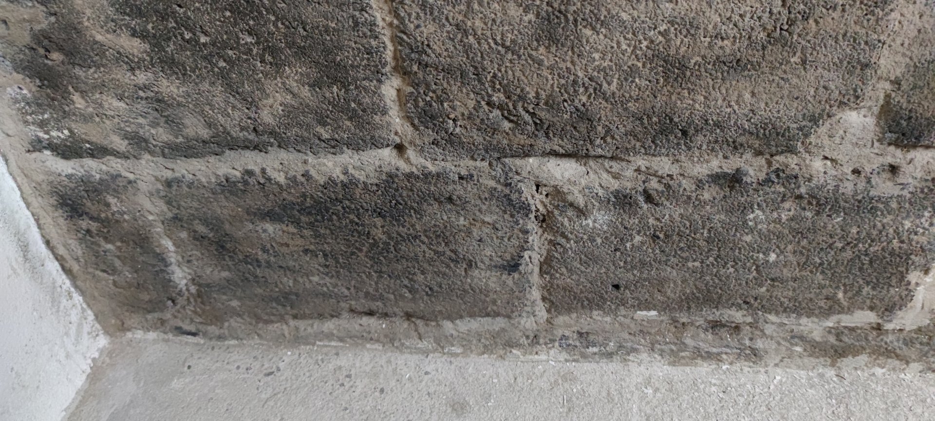

    Sieht für mich nach Kapillarer Feuchtigkeit aufgrund fehlender Horizontalsperre aus oder?
    Bin leider nur Heimwerker nicht mich steinigen

    Das sind doch beste Voraussetzungen für Pilze. Wozu überhaupt Gips an die Wand?

    Das hab ich mir gedacht. Also Eigentlich Gipsfaserplatten weil Verputzen zu viel Material gekostet hätte. Extrem unebene Wand (alter Stall)
    Der Raum soll später leicht beheizt werden. Ich bin jetzt am überlegen. Weitermachen oder nochmal alles runter und alten Putz ab. Wand trockenlegen ? Und neuverputzen ? Der Raum soll später leicht zu reinigen sein.

    Ist die Ablage der Wasserwaage Absicht???
    Gips hat dort nichts zu suchen.

    Gips runter und verputzen nur, wenn Dein ästhetisches Wohlbefinden stark in Mitleidenschaft gezogen wird. Sonst reicht eine Kalkspritze einmal rundrum.

    Wenn Verputzen, dann vorher Prüfung auf Nitrate in der Wand.
    Bei leichter Nitratbelastung: Eine Schicht Sanierputz mit einer Dicke von 20 mm.
    Sollte Dies nicht reichen: Noch nassen Sanierputz mit Zahnkelle (dreieckige Zähne) waagerecht einritzen, am nächsten Tag Rest Sanierutz bis Wnad gerade ist.
    Bei starker Nitratbelastung: Zuerst eine Schicht Porengrundputz, EInritzen, am nächsten Tag Sanierputz.
    -> das wird kein billiger Spass......

    Also Salzausblühungen habe ich nicht gesehen. Lediglich ein wenig losen Putz.
    Also lasse ich die Mauer so wie sie ist und verputze alles mit Sanierputz. Nach dem Trocknen des Putzes noch mit einer diffusions offenen Farbe drüber ?
    Was genau sind es eigentlich für Steine? Schlacke?
