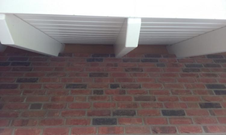

    ich habe da mal eine Frage: Wir haben ein Holzrahmenhaus und sichtbare Sparrenüberstände. Es wurde nicht bis Oberkante Sparren geklinkert, d.h. wir haben eine ca. 18 cm große Lücke zwischen Mauerwerk und Oberkante Sparren. Unser Maurer meinte damals, er könnte nicht bis ganz nach oben mauern, da ihm der Speis wegfallen würde und er den Stein nicht dazwischenbekommt...
    Habt ihr eine Lösung für unser Problem??? Kann man das doch irgendwie hinbekommen???

    Senkrechte weiße Stellbretter dazwischen sehen gut aus und sind recht problemlos zu montieren...

    Haben wir auch schon überlegt. Kann mir nur nicht wirklich vorstellen, wie das dann aussieht.

    wenn die verklinkerung bis oberkante sparren gehen soll, dann hätte der maurer vor dem dachstuhl richten bis auf wenige schichten schon hoch sei müssen und dann nach dem richten der sparren den rest aufmauern müssen, bevor die schalung drauf kommt. jetzt bleibt nur die lösung von Holger (H.PF).

    IdR läuft das so, dass der Dachstuhl gerichtet wird und die Folie provisorisch im Bereich des Dachüberstandes, wo später die Verschalung sitzt, gezogen wird.
    Nach der Sparrenausmauerung kommt der freundlich Zimmermann (oder DD, wer auch immer) und bringt die Verschalung auf.
    Ob die Verblendung nun schon so weit hoch sein soll - vor dem Richten, ist so eine Sache.
    Lieber schneller Richten, Deckel drauf und den Bau austrocknen lassen, als das ewige Wasser auf der Sohle und Decken und in den Wänden..... und damit auch hinter der Verblendung.

    wenn es gut organisiert ist, funktioniert das. während die sparren ausgemauert werden, kann der zimmermann und dachdecker durchaus weiter arbeiten. folienüberdeckung des mauerwerks muss sowieso sein.

    Wobei die stellbretter auch gut aussehen... Bis Unterkante Sparren gehen lassen, das sieht schön aus

    Bisher hatten wir mit sowas noch nie probleme. Nach dem Richten wird kurz der Rest hochgemauert und gut ist. Im Normalfall sollte das ein Maurer aber auch so noch hinbekommen, meistens steht beim Richten eh erst der Rohbau und der Verblend kommt später

    Das ist dann ein reingemurkse mit nicht vollflächigen Mörtel und irgendwie hingemache.
    Versuch es mal selber nachdem die Traufenschalung zu ist.
