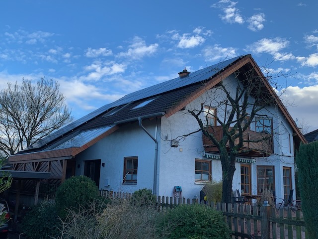

    ich plane bei meinem freistehenden Einfamilien-Haus (BJ 1993, weiß verputzt, im Rheinland) gerade neue Fenster.
    In Vorbereitung möchte ich gerne den U-Wert meiner Außenwand bestimmen. Leider fehlen sehr viele Bauunterlagen (Drittbesitzer...),. Daher kenne ich den Wandaufbau nicht um einen der vielen U-Wert Rechner zu benutzen. Könnt ihr mir helfen?

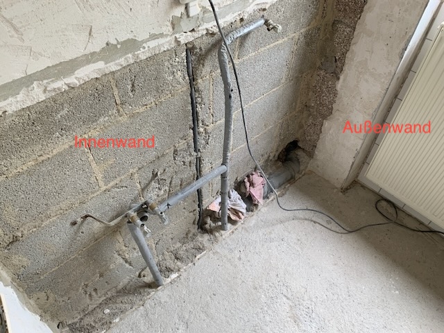

    • Bei Bohrungen war (nach dem weißen Innenputz) immer grauer Staub zu erkennen, definitiv nichts rötliches.
    • Bei der Bad-Renovierung vor zwei Jahren entstand das beigefügte Bild bei dem ich vermute das man den Mauerstein sieht. Außerdem ist ein Bild vom Haus beigefügt falls das irgendwie hilft.
    Das große Foto-Rätsel ist eröffnet :) Ich freu mich über eure Kommentare.
    Oder hat jemand eine alternative Methode den Stein bzw. den U-Wert zu bestimmen (Nein, eine Probe-Kernbohrung führt zu weit :)

    Bims , normale Kammern bei dem Baujahr , abhängig von der Rohdichte 1,2 - 1,4 ca , besorge dir die Bauakte , da steht in der Regel der exakten Stein drin.

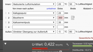

    Hier die Auflösung: SIL hat recht, es ist Bimsstein, genauer Bisotherm SW plus 30. Danke dafür! Wieder was gelernt :)

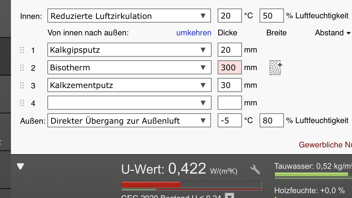

    Das historische Datenblatt habe ich auch gefunden, (Lambda=0.14, Dichteklasse 0,6). Ich habe das ganze in den ubakus.de Rechner eingetragen (Bisotherm ausgewählt, Lambda und Rho passt) und als U Wert der Wand nun 0,422 rausbekommen.
    Leider findet sich in der Bauakte auch eine Wärmeberechnung, in dem als Wärmedurchgangskoeeffizient der Wand 0,72 steht.
    Habt ihr eine Idee wo der Unterschied herkommt?

    Weil es vermutlich ein vbl 6 / LM IIa sein wird , das kommt mit der Berechnung in der Bauakte/ Wärmeschutz in ca auch hin und du in deiner ubakus Version irgendeinen Bisotherm eingetragen hast.
