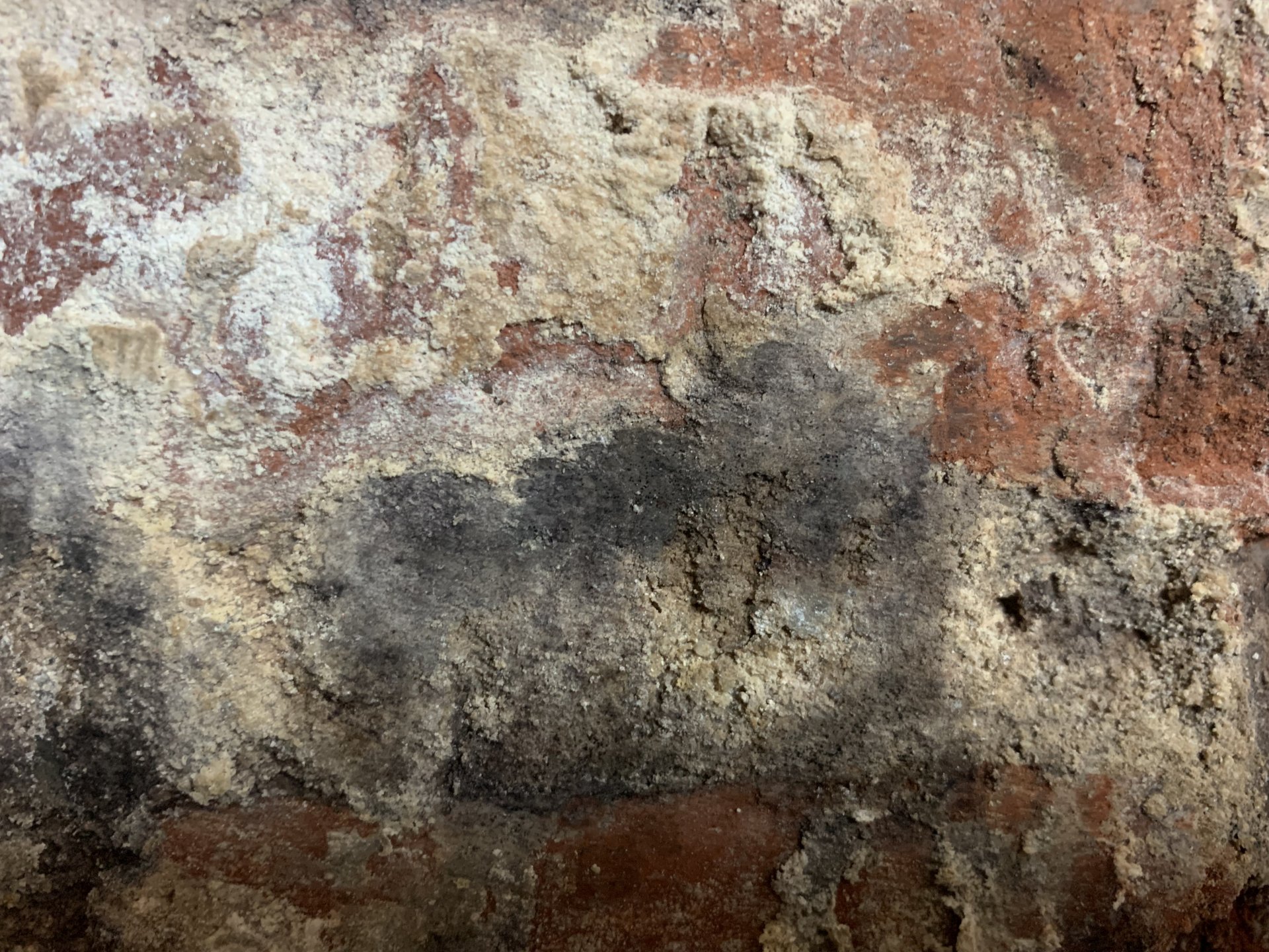

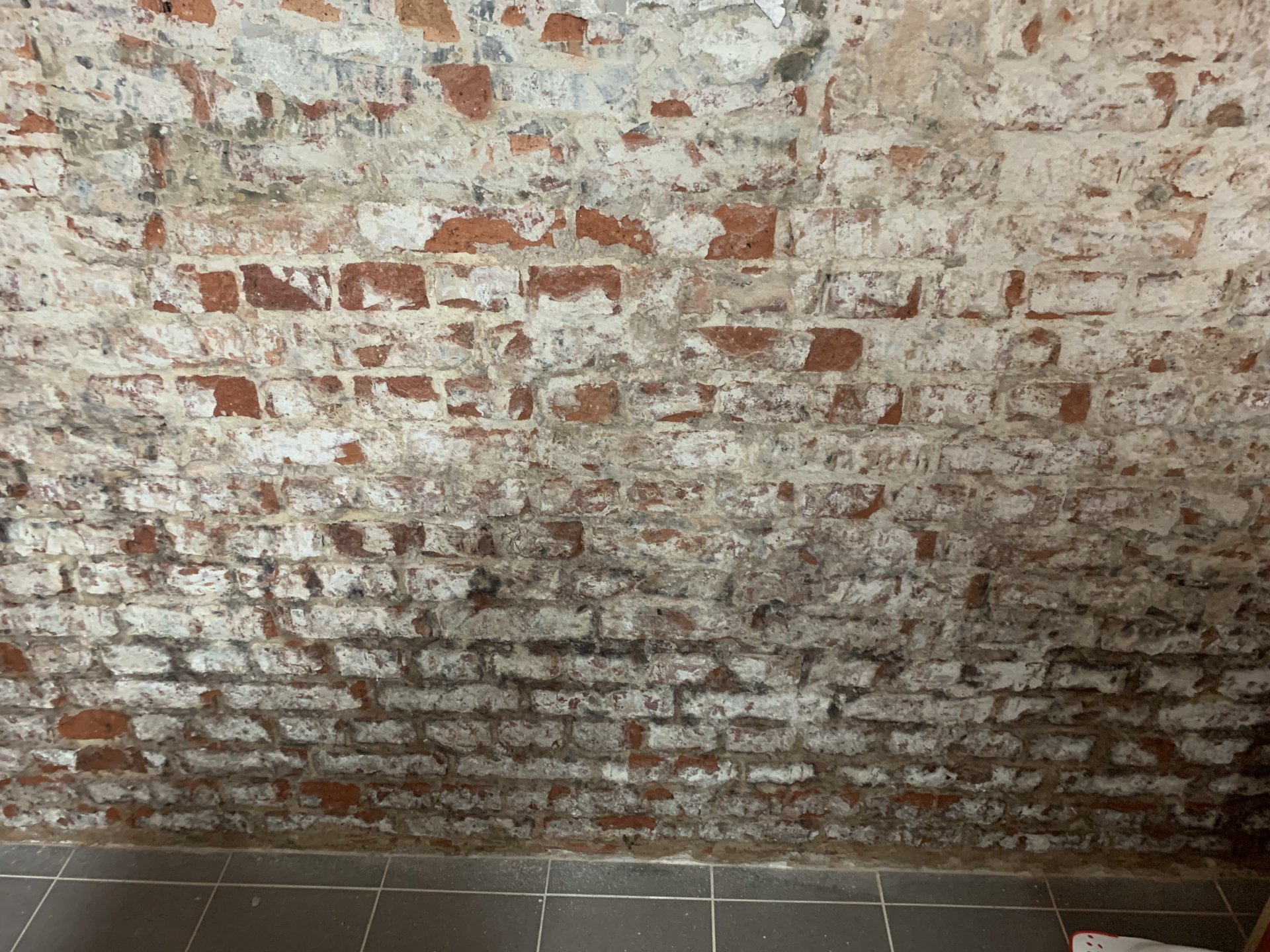

    wir haben in unserem feuchten Keller vor ca. 1 Jahr den Putz abgeschlagen und da Mauerwerk zum „trocknen“ offen gelassen. Zusätzlich haben wir einen entsprechenden Luftentfeuchter installiert, die die Feuchte im Raum bei ca. 52-55% hält. Um noch vorhandene Gerüche und Ähnliches zu entfernen haben wir den Raum mit einem Ozon-Generator behandelt.
    Soweit auch alles gut, allerdings entstanden vor ca. 2 Monaten diese schwarzen Flecken auf dem Mauerwerk. Könnt ihr mir sagen, was das ist? Schimmel ja wohl nicht?
    Kann man das so belassen oder muss man hier irgendetwas unternehmen?

    Sicher dass es kein Schimmel ist?
    Ist es eine Trennwand oder Erdberührende Außenwand?
    Hast du eine Möglichkeit die Bauteilfeuchte zu messen?
    Ich finde, gesund sieht dass nicht aus. Kann es aus der Ferne aber auch nicht beurteilen.

    Das ist einer Außenwand. Das Haus wurde in der 30iger Jahren gebaut.
    Aber sollte Schimmel nicht durch das Ozon verschwinden? Bzw. kann sich so schnell so viel auf dem Ziegel bilden?

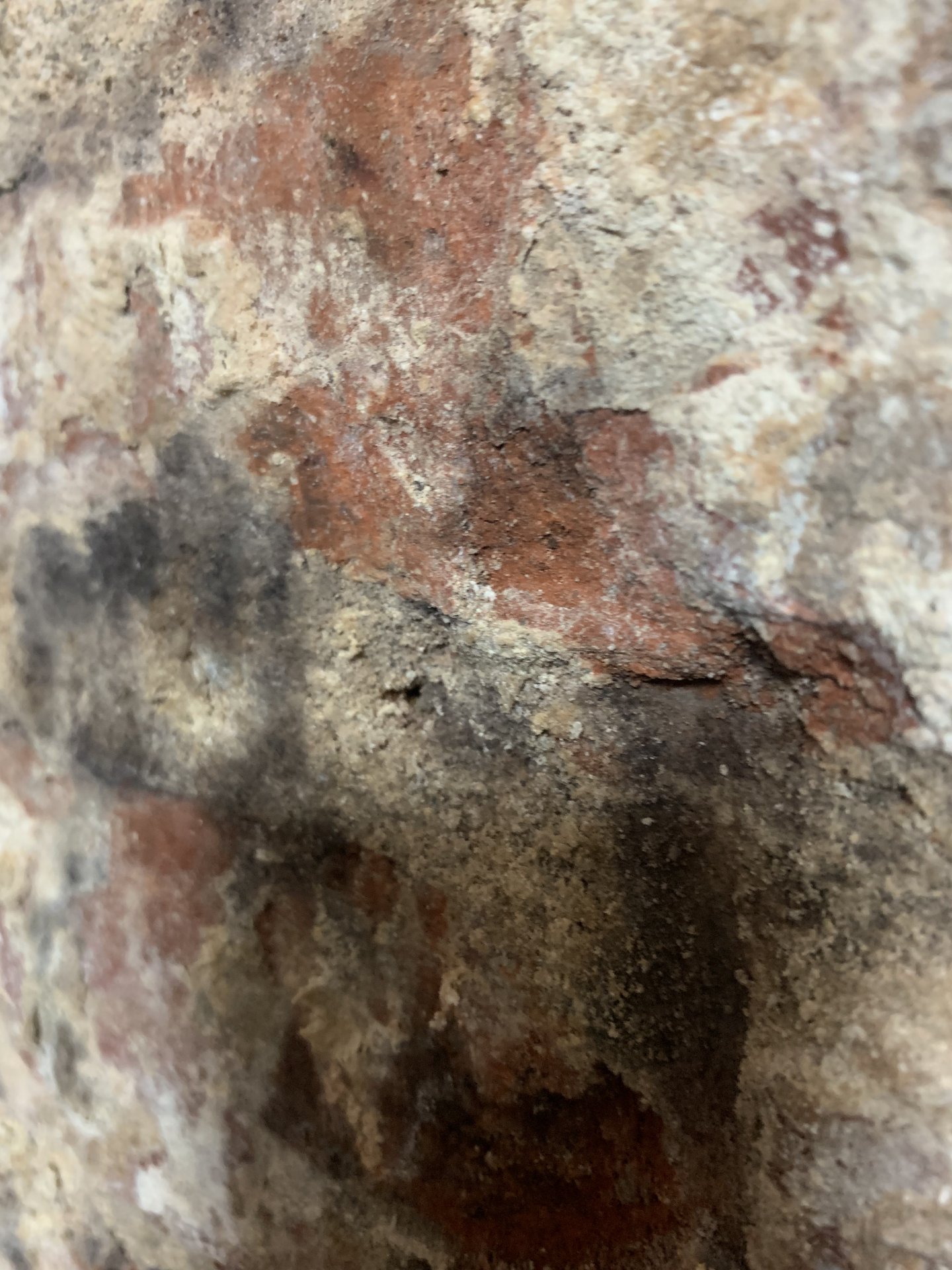

    Sorry, ich kann die das nicht beantworten, weil ich Ozon noch nie zur Schimmelbeseitigung eingesetzt habe. Und was Pilze und Sporen angeht sind es die am schnellsten wachsenden Kulturen und überall vorhanden. Es müssen nur die Rahmenbedingungen stimmen und zack, der Pilz wächst.
    Hab auch noch nie gehört dass es möglich ist mit Ozon dagen anzugehen. (Aber ich kann auch nicht alles wissen)
    Ich frage nur, wie fühlt es sich an, wie Riecht es und die Feuchtigkeit muss spürbar im Raum sein (wenn sie da ist)
    Es gibt schon auch Schwarze Bereiche im Ziegel die durch Brennen entstehen, aber die sehen meinermeinung nach anders aus. Und auf dem Zweiten Bild meine ich Saltzausblühung zu erkennen.

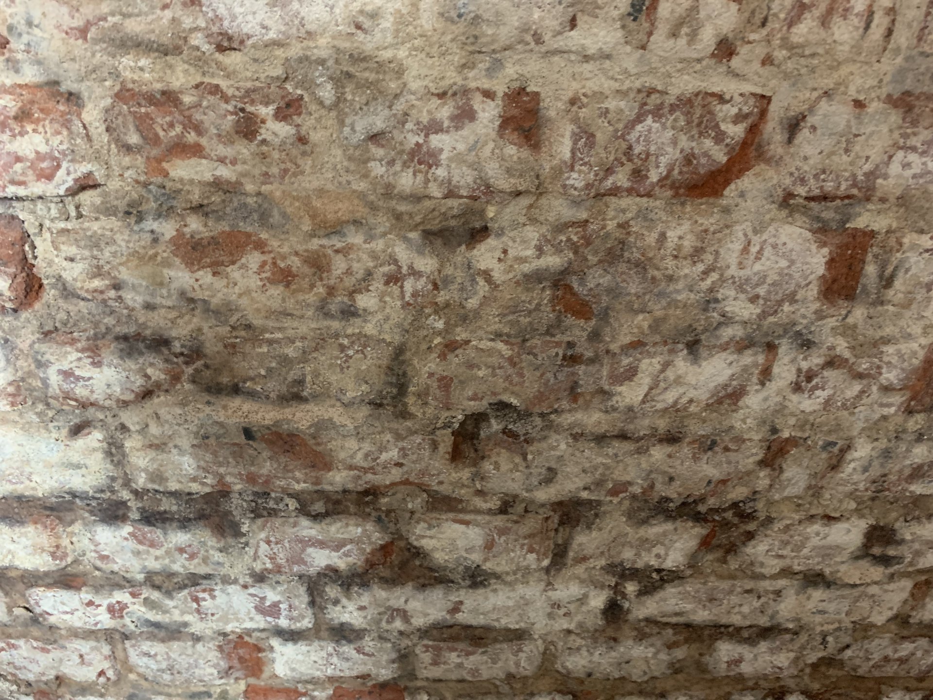

    Ich kann das nur sehr schlecht erkennen, ist das richtig, dass hauptsächlich die Fugen betroffen sind, und weniger der Bereich des Steins?

    Es riecht normal, also nicht muffig. Die Wände an sich sind schon noch feucht, was aber mit dem Enfeuchter im Raum gut abtransportiert wird.
    Ja die Flecken sind eher an den Fugen, bzw. auf den Steinen die noch ein bisschen Restputz haben.

    Tu mir mal den Gefallen, schnapp dir einen Schraubenzieher, und kratz mal über eine nicht betroffene Fuge im unteren Wandbereich, gerne eine etwas feuchtere Fuge, und gib mal bescheid, ob der Mörtel etwas rieselt, oder absolut starr ist.
    Edit:
    Spasseshalber mal ein paar Tropfen Wasser auf einen Ziegel.
    Saugt der das Wasser auf, oder perlt der ab?

    Tuch nehmen, anfeuchten, über die schwarzen Stellen reiben.
    Regierung drüber-riechen lassen, die wird Dir dann schon sagen ob Schimmel oder nicht.

    Ich hab es mit dem Schraubenzieher probiert, es rieselt weg.
