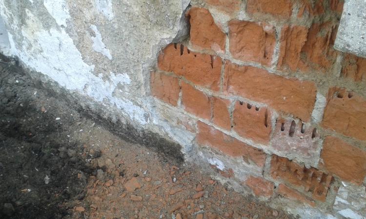

    wir haben im Vorgarten eine Ziegelmauer, die bis gerade eben noch verputzt war.
    Der Putz klang schon an einigen Stellen hohl, also haben wir mal angefangen ihn runterzuklopfen. Dahinter war's teilweise noch feucht.
    Wir wissen, daß von oben auf jeden Fall Regen eindringen kann, hier werden wir noch abdichten.
    Ob von unten auch was kommt und wieviel, wissen wir nicht.
    Nun war unter dem "Oberputz" noch eine Schicht dickerer Putz drauf. Ich nehme mal an eine Art Sockelputz ?
    Dieser Putz hat jedoch auch gröbere Steinchen drin und sieht eher aus wie Beton (ist auch recht hart). Ich hab auch schon Sockelputz verarbeitet, dieser hatte jedoch nicht so eine grobe Körnung.
    1. War das nun so, daß Sockelputz früher so eine grobe Körnung hatte, oder was könnte das sein ? Oder hat da jemand mit Betonspachtel o.ä. verputzt ?
    2. Die Ziegelmauer ist optisch ja nun nicht mehr zu retten und hat gegen Erdreich keine Abdichtung. Kann man hier einfach neu mit Sockelputz verputzen oder sperrt man dann wieder Feuchtigkeit ein ??

    also "komischer" Putz ist das nun doch nicht.
    der Hauptputz wird ein Gemisch aus Zement/Kalkputz sein,
    die oberste Schicht ist ein Stein-Zement-Spritzputz.
    Wenn man die Fehlstellen verputzt wird das Mauerwerk vorgenässt
    und mit Zementmörtel in (wahrscheinlich) in 2-3 Arbeitsgängen aufgetragen und abgerieben..
    Zum Erdreich hin sollte man etwas ausschachten den Putz angleichen und Isolieranstrich auftragen

    Achso und die sichtbare Körnung ist dann der Spritzputz ?
    Kann man sowas heutzutage auch noch händisch nachbilden ?
    Weil das was noch dran ist, ist ja noch gut, und sonst müsste man da ja auch drüberputzen ?

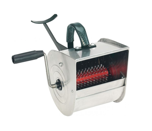

    Spritzputz besteht au eine dünnen Zement-Sand-Körnung Mischung
    und wurde früher mit der Kelle auf den Putz geworfen damit sich die Körnung hervorhebt.
    war nur mit viel Übung hin zu bekommen !
    bei feineren Spritzputzen nahm man dieses Gerät für gleichmäßigeen Auftrag. :

    Der "Spritzputz" ist angeblich lt. Nachbarn noch der Original-Putz, der Nachbesitzer hat dann was drübergespachtelt.
    Wenn der Spritzputz-Aufbau noch gut ist kann man da ja rein technisch wieder n mineralischen Oberputz drübermachen, oder ? (Ist nur ne kleine Fläche und muss nicht Tip Top aussehen)
