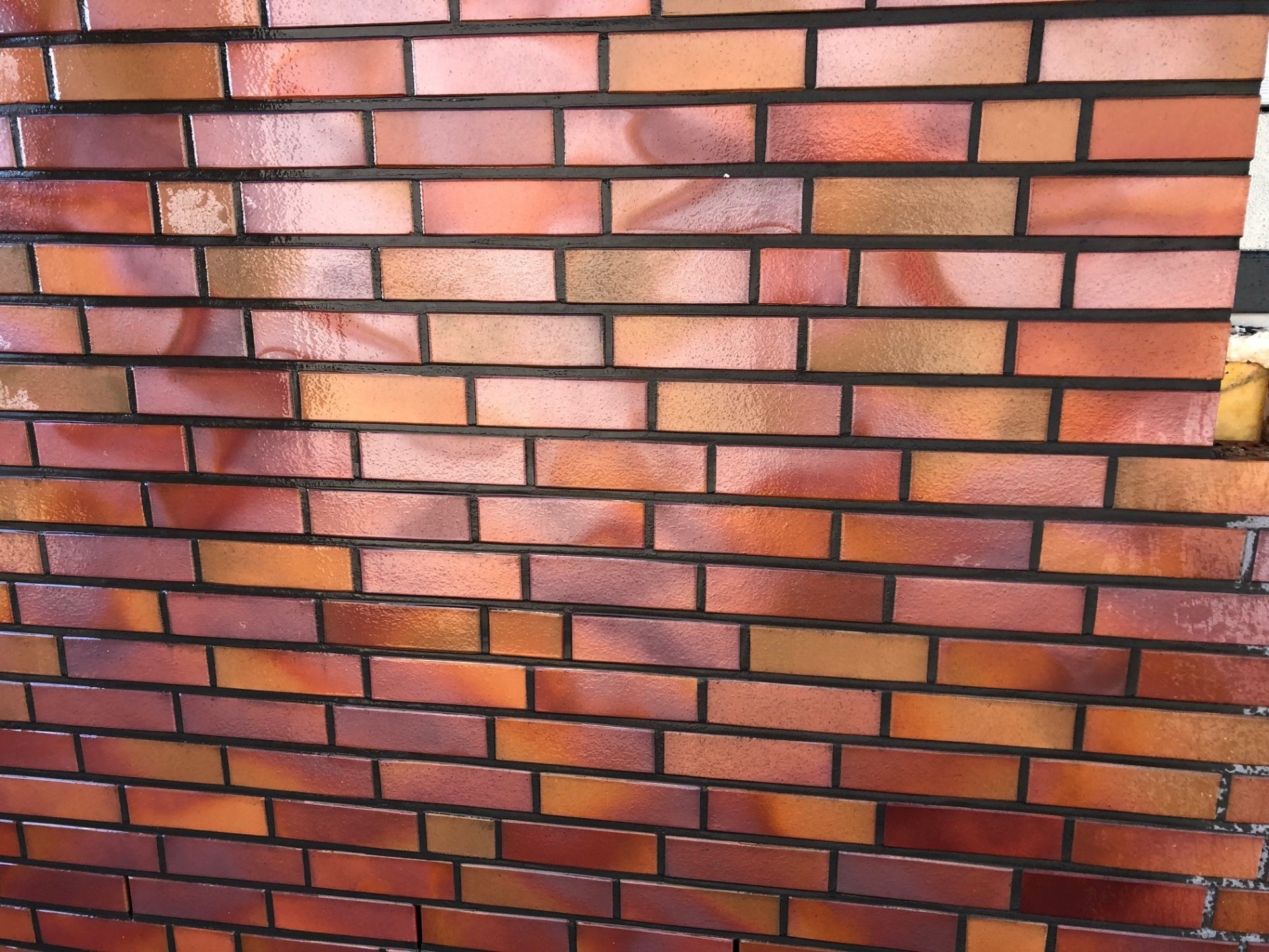

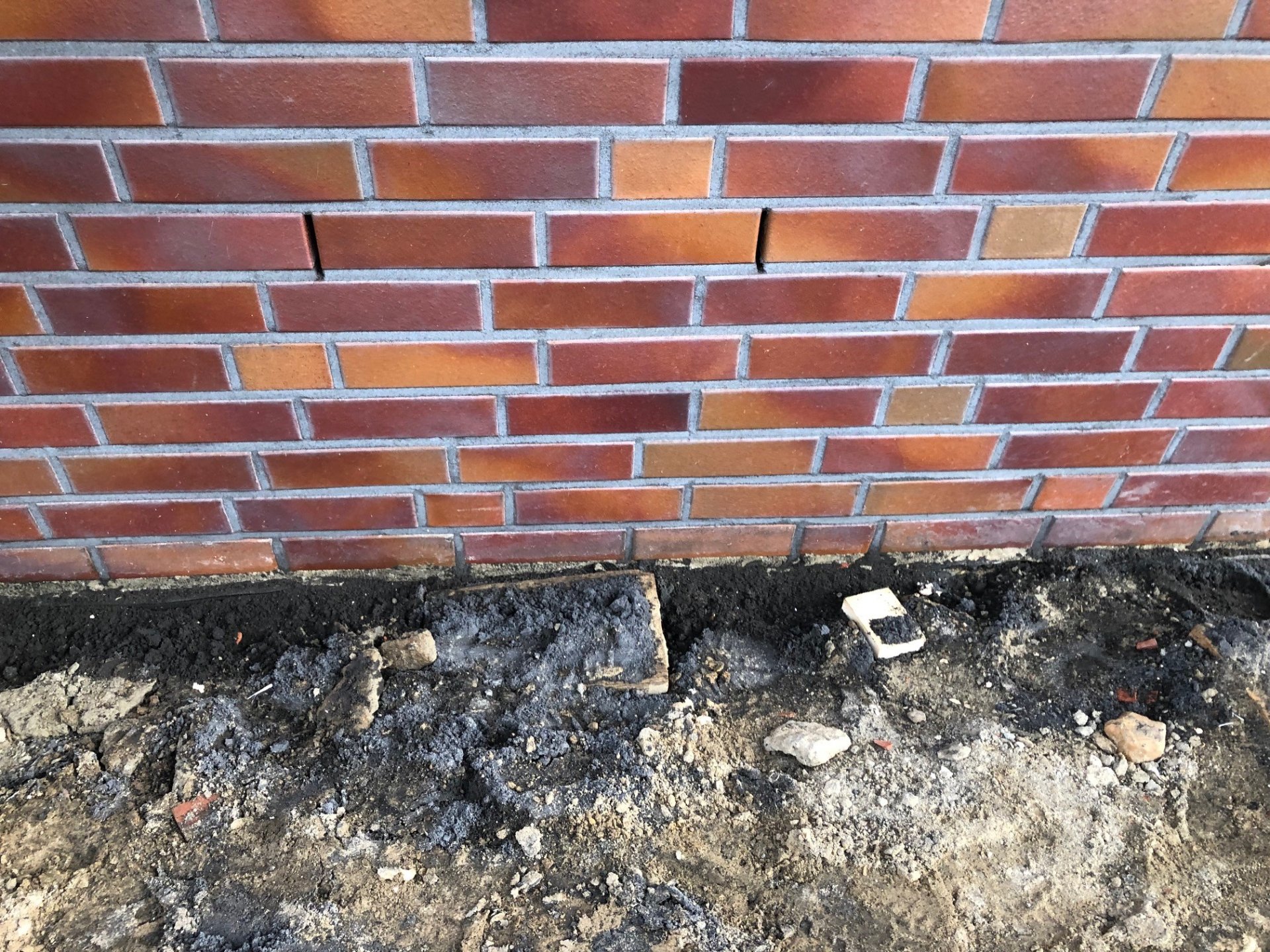

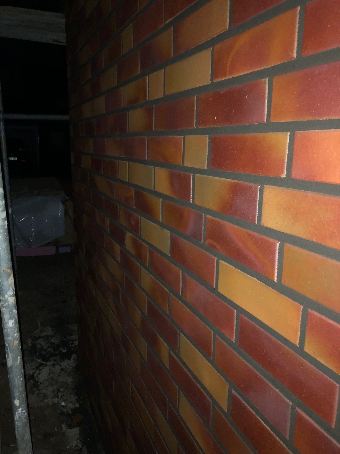

    bei mir haben die Rohbauarbeiten im Juli begonnen. Ich habe ein Doppelhaus mit jeweils 130qm Wohnfläche bauen lassen. Die Klinkerarbeiten haben im Oktober begonnen. Es wurde im Oktober und November geklinkert. In dieser Jahreszeit ist ja das Problem, dass es viel regnet. Es wurde natürlich versucht die Wämmung und die Steine trocken zu halten. Nun waren diese Woche die Fuger da, welche eine Giebelseite verfugt haben. An sich hat alles einen sehr guten Eindruck gemacht, also das Mauerwerk. Schockiert war ich nur darüber, dass nach genau 2 Tagen die Fugen am Klinker ausgeblüht sind. Das macht zumindest den Eindruck. Ich habe eine Anthrazit Fuge ausgewählt. Jetzt, nach 2 Tagen, sind die Fugen jedoch Hell grau.
    Kann mir jemand sagen, wie ich die Fugen "sauber" bekomme und woran das liegt, dass es so schnell zu Ausblühungen gekommen ist? Das ist ja ein extrem schneller Prozess gewesen... Ihr findet hier 3 Bilder. Einmal direkt nach dem Fugen, dann nach 2 Tagen, wo die ausblühungen zu sehen sind und dann nochmal ein Foto, als ich die Fugen mit einem Schlauch nass gemacht habe.

    Für mich sieht das nicht ausgeblüht aus, sondern so sieht die Fuge quasi trocken aus - die anderen Ansichten war die Fuge ja noch nass.

    Das erste Bild zeigt die Fuge 4 Stunden nach dem verfugen. Das Bild mit den hellgrauen Fugen zeigt die Fuge nach 2 Tagen... das Bild mit den dunkelen Fugen zeigt die Fuge, nachdem sie von mir angefeuchtet wurde.

    Ja, wie gesagt, das sieht mir nicht ausgeblüht aus...
