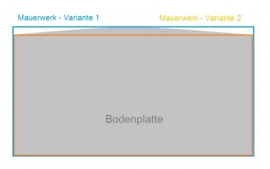

    eine kurze Frage hätte ich noch:
    Da die Bodenplatte nicht hundertprozentig gerade ist, sondern eher eine leichte Bauchform hat, ergibt sich für die Maurer nun zwei Möglichkeiten:
    - die Mauer so setzen, dass an manchen Stellen die Bodenplatte 2 cm Überstand hat
    - die Mauer so setzen, dass an manchen Stellen die Mauer 2 cm Überstand hat
    Welche Variante würdet ihr bevorzugen, und warum?

    Das Mauerwerk sollte vollständig aufliegen.
    ich denke mal der "Bauch" hat sich beim betonieren gebildet, die Schalung hats etwas rausgedrückt
    Der Überstand kann abgestemmt werden.
    Die Masse der Bodenplatte nachmessen lassen ob die Ecken maßlich auch der Zeichnung entsprechen

    Oder halbe, halbe. Dann ist es nur noch 1 cm.

    du solltest erstmal schreiben, was am Übergang Bodenplatte zu Wand später noch gemacht werden muss bezüglich
    Dämmung und Abdichtung. Das trägt entscheidend zur richtigen Antwort bei.
    Am besten einen Konstruktionsschnitt durch die Stelle.

    Bei einem 36er Ziegelstein spielen doch zwei Zentimeter keine Rolle, oder?
    Das Mauerwerk wird übrigens danach verputzt, also KEINE zusätzliche Dämmung.

    ja, klar aber wie sieht hier Sockeldetail aus?
    Bodenplatte vom Haus, Garage? Ist gedämmt oder nicht? Kommt auf Stirnseite auch Dämmung?

    wichtig ist vor allem die Frage nach der Abdichtung des Detailpunktes.
    Manche Ecken kann man gut abdichten und andere nicht so gut.

    man sollte keine komischen Kompromisse eingehen,
    ganz schlecht ist das "geradeputzen" , wenn die ersten Schichten vom Mauerwerk stehen
    wird der Überstand abgestemmt (irgendwer hats ja auch verbockt !! )
    dann kann auch der entsr. Außenputz , Abdichtung durchgeführt werden.
