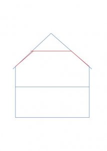

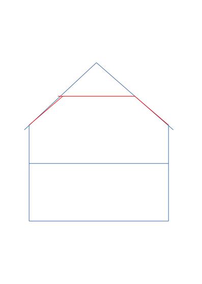

    Ich glaube ich habe mich missverständlich ausgedrückt bzw den Aufbau des Hauses und was ich mit "Dach" meine ungenau beschrieben.
    Mein Haus ist zweigeschossig, die Dachschrägen des Satteldaches beginnen im Obergeschoss in ca 1m Höhe.
    Die im angehängten Bild rot markierten Flächen haben alle den oben beschriebenen Aufbau.
    Von innen:
    3cm Putz
    Sparren, dazwischen ca 10 cm Bimsbeton. Dieser wird mit von Streckmetall, das von unten an die Sparren genagelt ist gehalten.
    In den Dachschrägen folgt Luft und dann die Eindeckung.
    Die obere Geschossdecke ist gleich aufgebaut.
    Es folgt der Dachboden, der nur auf den Dachbalken balancierend begehbar ist. Auch hier sind die Sparren nicht zur vollen Stärke ausgemauert.
    Eine Dampfbremse etc gibt es nicht.
    Das Kaltdach oberhalb des Obergeschosses ist gänzlich unbehandelt. Hier ist kein Beton mehr zwischen den Sparren.
    Ausbauen möchte ich nicht, dafür ist der Dachboden zu niedrig.
    Die oberste Geschossdecke werde ich ich recht einfach dämmen können. Danke für den Tip mit der Seegras-Schüttung, das schaue ich mir noch näher an.
    Aber was mache ich mit den Dachschrägen, die den Wohnraum im OG ummanteln?
    Danke für die Mühe!
