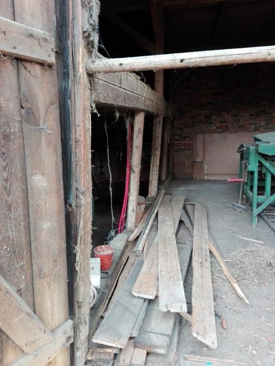

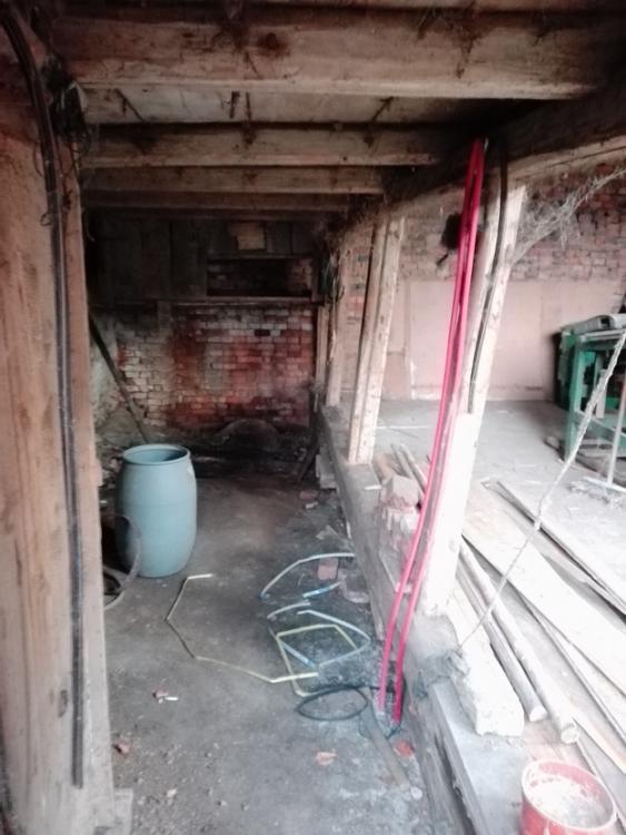

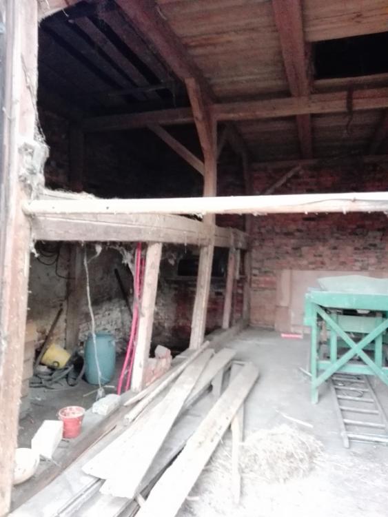

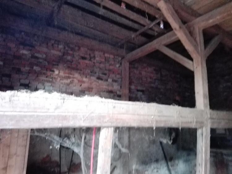

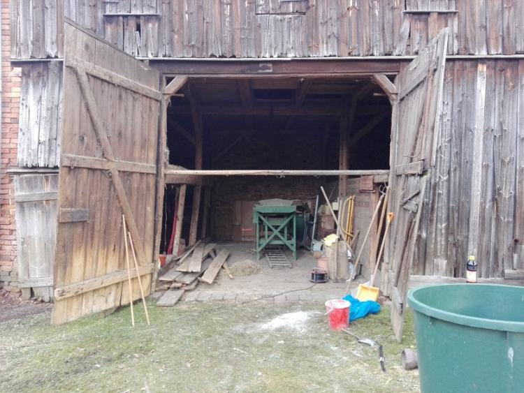

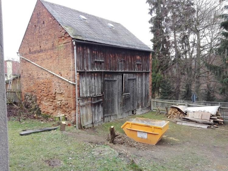

    Hallo, vor einiger Zeit haben wir ein Grundstück mit Haus und Scheune erworben.
    Das Haus macht soweit bei der Sanierung keine Probleme...erstmal alles schön ung gut.
    Doch nachdem die Scheune ausgeräumt war und die Bäume rings rum entfernt waren hat sich etwas unschönes aufgetan.
    Das Mauerwerk der Scheune hat sich über die Jahre gesenkt und ausgespült was zu brösselnden Ziegeln führte und somit sich in Schräglage versetzt hat,
    das betrifft aber nur diese Außenwand und die verankerten Balken darin. Ab der mitte der Scheune steht alles ganz gut da...dafür das sie schon ca 100 Jahre steht.
    Die gegnüberliegende Wand steht auch sauber da! Jetzt hatte ich schon 2 Zimmermanns leute da und einige Maurer usw. keiner weiß so wirklich wie man hier vorgehen sollte.
    Ein Bauingenieur meinte das ist alles halb so wild, aber es sollte in naher zukunft was daran gemacht werden.....hmmm soweit so gut, aber WAS tun... hälfte der wand was unten brösselt ersetzen oder gar die ganze Wand neu hoch ziehen.... puhhhhh.....
    Scheune soll später als Garage, Werstatt und Hobbyraum dienen. Die Ständerbalken in der mitte sollten später entfernt werden. Entweder ganz oder durch Stahl ersetzen!? Da ich gern den Holzboden entfernen möchte um später eine geschlossene Bodenplatte zu gießen. An der Frontseite der Scheune hatte ich vor, links und rechts neben dem Tor auf zwei streifenfundamenten hoch zu Mauern auf Torhöhe und eine doppel T Träger aufzusetzen bzw ein zu Mauern.
    Die Mauern stehen auf Feldsteinfundament.
    Ziegelmauer 24cm
    Da ich gerade nicht weiß was ich noch angeben sollte....lass ich jetzt mal die Bildeer für sich sprechen und hoffe auf die ein oder andere Anregungen, Kritik usw.....
    Danke im vorraus ... MfG Rico und Andrea

    so...jetzt hier die Bilder.

    ...so schlimm ist es nicht! Einsturzgefährdet ist es NOCH nicht! ES muss eben die Last der Wand abgefangen werden, da diese sich im Moment an die inneren Balken angelehnt hat! Die Wand steht teilweise auf nur einer Ziegelschicht. Und absperren und betretten verboten ist definitiv kein Lösungsvorschlag!
    Was ich noch erwähnen sollte... Die gesamten Balken sind ins Mauerwerk mit Stahlanker eingebunden.

    Statiker holen und mit einer Untersuchung und Bewertung beauftragen. Es würde mich nicht wundern, wenn er zu dem Ergebnis kommt, dass hier ein Abriss die einzig sinnvolle Lösung ist. Selbst wenn es eine theoretische Möglichkeit gäbe die Scheune zu retten, sollte man auch den notwendigen Aufwand nicht unterschätzen.
    Bis dahin gilt: Hier zu basteln ist lebensgefährlich und sollte tunlichst unterlassen werden.

    Die Stiele mit der Exzentrizität auf knicken nachzuweisen stelle ich mir... interessant vor. Hat der Kollege denn für die Aussage unterschrieben?

    Ich würde die gesamte Scheuer und nicht das Mauerwerk entfernen!
    Die Ausbrüche der Steine sind altersbedingt und dem weichen Stein + Wetter + Frost + Anschüttung + fehlender Abdichtung geschuldet.
    Entfernen kannst Du an Balken da mal gar nix (ausser komplett!)

    Dann nochmal: das Gebäude ist vermutlich nicht wirtschaftlich sanierbar, eine neue Scheune würde (und sollte) man auch nicht auf einem Bruchsteinfundament errichten. Was eventuell geht ist das Holz nicht zu entsorgen sondern zumindest teilweise wiederzuverwenden, wenn das - aus welchem Grund auch immer - gewünscht ist.
    Genau dafür ist die Holzkonstruktion nicht gedacht. Die Gebäudeaussteifung wird durch die Wände gewährleistet, die Stiele machen ein bisschen Biegung mit, aber eben nicht endlos. Es würde mich nicht wundern, wenn sich das Ding beim nächsten Sturm hinlegt.
    Ich nehme an, dass die Zwischenebene momentan die Horizontallasten aus Schiefstellung in die Längswände überträgt, ich kann mir kaum vorstellen, dass das jemals dafür gedacht gewesen ist. Wenn Sie da bei DIY ein Brett verkehrt rausnehmen... dementsprechend von außen sanieren, mit einem Kran mit Kugel dran. Oder jemanden finden, der ein schlüssiges Sanierungskonzept erstellt und eine Firma, die das umsetzen kann. Ich würde aber großen Wert auf eine Wirtschaftlichkeitsbetrachtung legen.
