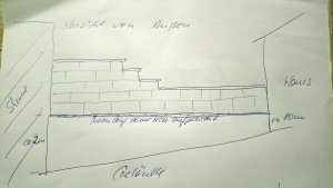

    Hallo, es geht um eine Mauer auf der früher ein Haus stand.
    Einen Teil dieser Mauer habe ich stehen lassen. 1.20 m oberirdischen und auf der einen Seite 70 cm im Boden 10 m weiter 2 m
    im Boden.
    Die Aussenseite der Mauer steht frei.
    Nach jetzt 10 Jahren habe ich festgestellt das sich die Mauer nach aussen wölbt, ca. 5-6 cm.
    Wie kann ich die Mauer abfangen?
    Geht aber nur innerhalb also wo aufgeschüttet ist.
    Gruß Bernd

    Bitte Skizze mit Himmelsrichtung wegen der Richtung des Regens

    Also die innen seite ist die wetterseite.
    Dort wo der Boden aufgeschüttet ist.
    Müsste morgen mal ausmessen und dann eine Skizze machen.

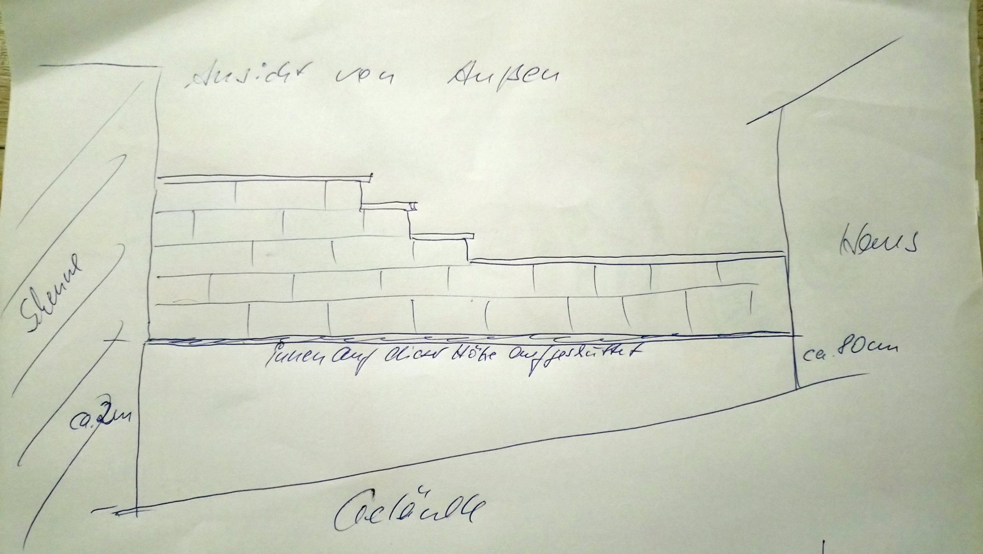

    Ich hab mal eine Skizze gemacht, die Länge der Mauer muss ich morgen noch mal nachmessen

    Ja es sind 10 m in der Länge

    Den Schnitt, der ist interessant nicht die Ansicht.
    Ähm.... wie hoch ist den 'aufgefüllt'?

    Es ist wohl der Erddruck, der die Wand belastet. Wenn dazu noch das Erdreich feucht wird, (Wetterseite) drückt der Frost zusätzlich. Wenn der Untergrund aufgeschüttet sein sollte und darauf die Mauer errichtet wurde, wird sie sich ganz bestimmt weiter zur Seite neigen.
    Eine Lösung sind L-Steine
