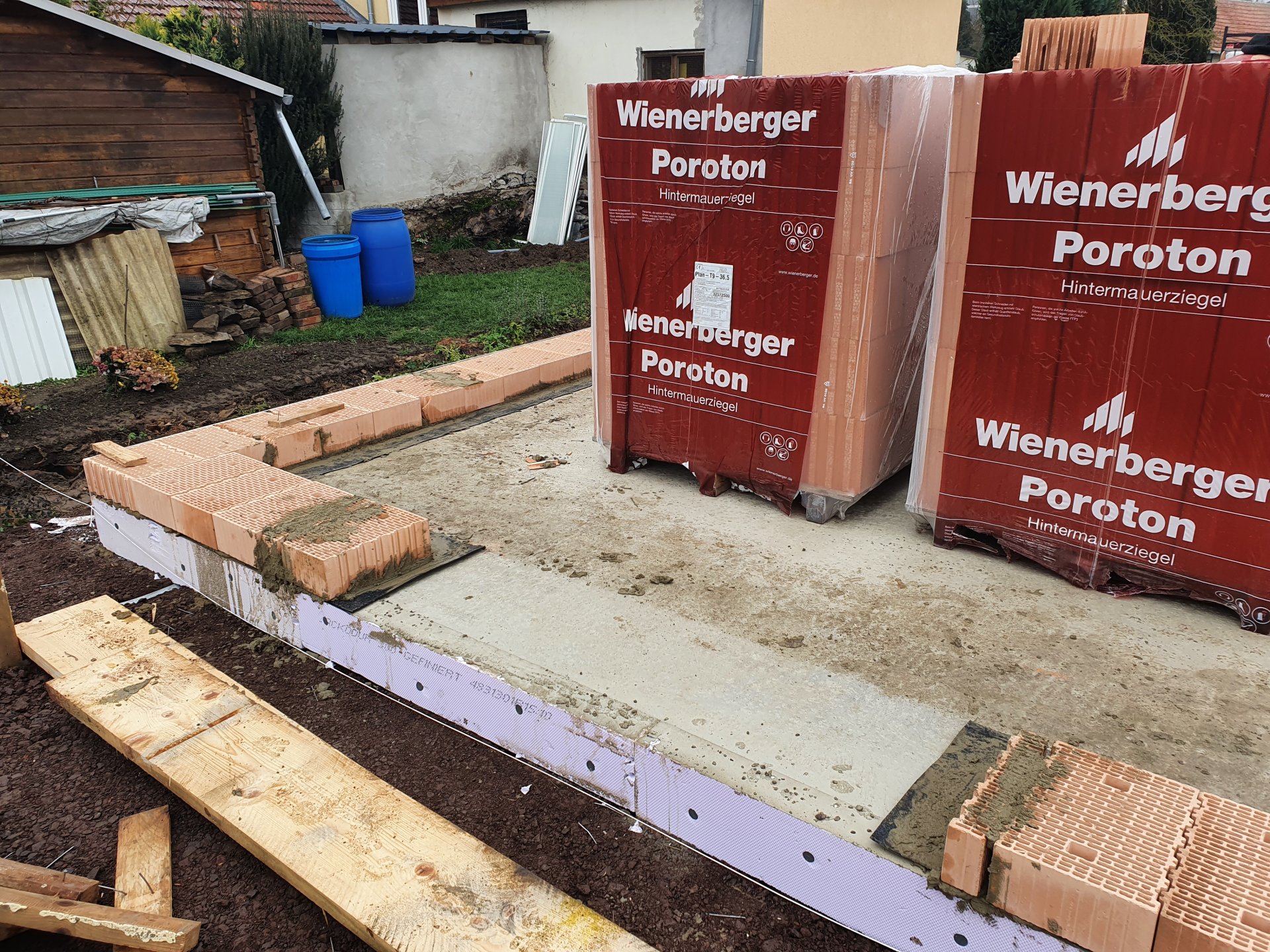

    diesen Monat ziehen wir in unser Haus und ich bin durch Zufall auf was sehr bedenkliches gestoßen...
    Unser Mauerwerk steht teilweise auf der Dämmung (die natürlich nicht Druckfest ist...) und ich lese nun oft von einem fatalen Mangel. Stimmt das? Wie kann ich hier noch was retten? Die Bodenplatte ist über GOK und man kommt jederzeit dran.
    Vielen Dank

    Das ist doch ganz normal so.

    Da gibts sogar gewissen Regeln wie weit (statisch) so ein Stein über Fundament auskragen darf, glaub das geht teilweise bis zu 1/3 ohne Nachweis
    verstehe nicht was da das Problem sein sollte ?

    Die Perimeterdämmung soll doch bündig mit der Wand sein, darum steht der Stein über.

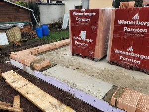

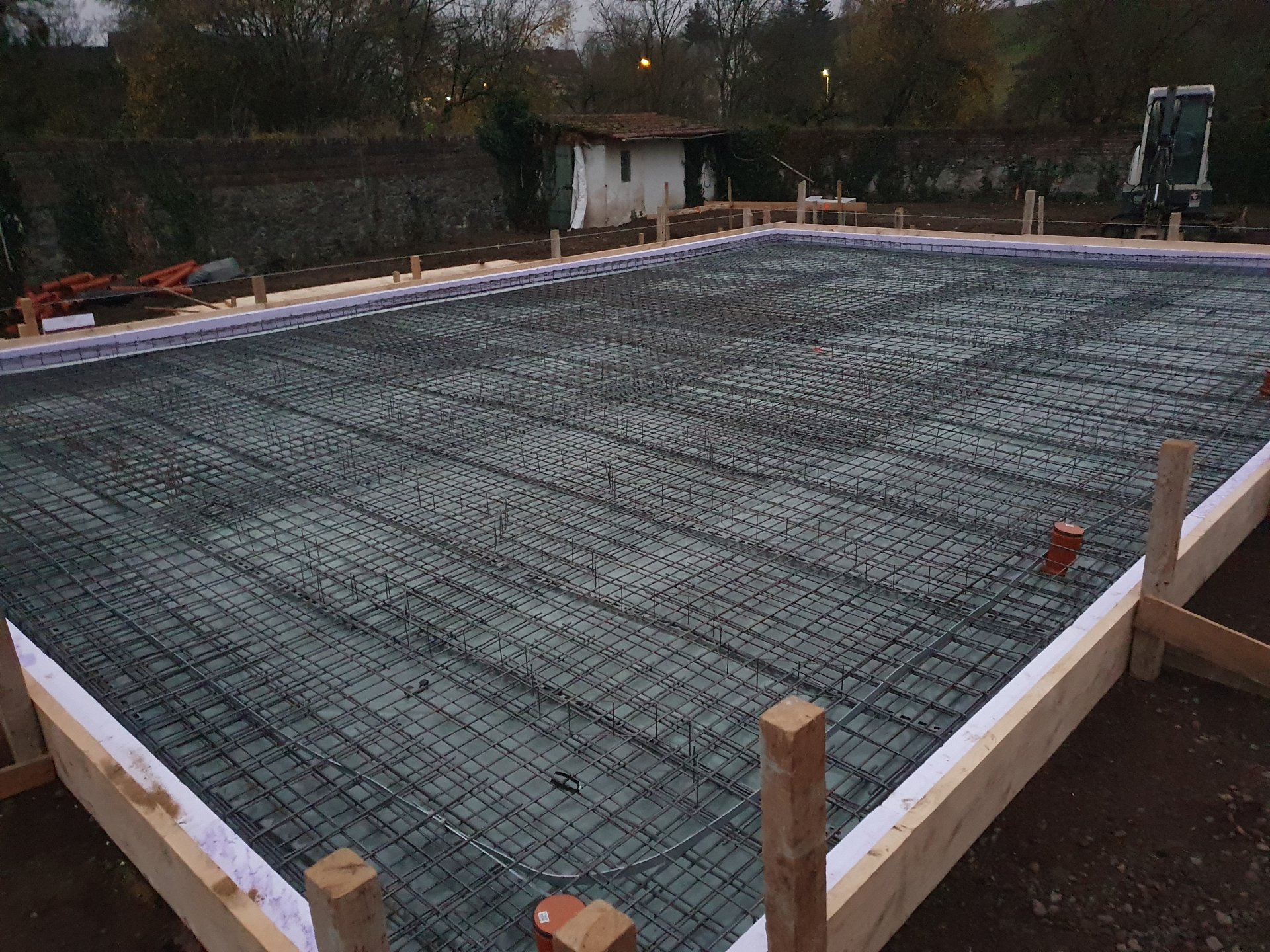

    Naja, aber war die Dämmung ja schon beim giesen der Bodebplatte vorhanden (erstes Bild?). Wie hält denn die, wenn man die Schalung abmacht? Bei uns wurde die Dämmung nachträglich an die BoPla geklebt.
    Edit: Auf dem zweiten Bild sieht man schwarzen Punkte auf der Dämmung - also geschraubt? Aber wie ist die BoPla dann abgedichtet?

    BoPla ohne stirnseitige Sockelabdichtung hinter der Sockeldämmung?
    Der BoPla-Hersteller hat die XPS-Dämmung gleich als Schalungseinlage verwendet und offenbar keine zusätzliche Sockeldichtung geplant/eingebaut?
    Ist denn die BoPla wenigstens aus WU-Beton?

    Das ist doch mittlerweile Standard, zum Beispiel beim Jacko-System.
    Wie das mit der Abdichtung dann funktioniert, konnte mir auch noch niemand erklären.

    Bei BoPla aus WU und einer GOK unterhalb der OK Bodenplatte mag das ja auch irgendwie noch funktionieren aber wenn die Bodenplatte selbst zu tief im Gelände liegt, dann wird es schwierig.
