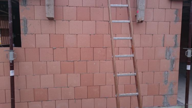

    ich bin neu hier im Forum....und auch ganz frisch dabei unser Einfamilienhaus zu bauen.
    Hier haben ich eine Frage und freue mich auf Antworten und Einschätzungen.
    Es dreht sich um folgendes, das Erdgeschoss ist bereits fast fertig gemauert. Nun ist
    mir jedoch eine Verletzung des Überbindemaßes bei einer Steinreihe an 2 Wänden aufgefallen.
    Anbei ein Foto der entsprechende Wand. Was haltet Ihr / Sie davon?
    Vielen Dank im Voraus....

    Bis auf eine Schicht passt es...!

    vielen Dank für die Rückmeldung. Ist das schlimm, dass die eine Schicht fehlerhaft ist?
    Es dreht sich wie gesagt um die Erdgeschosswand, oben drauf kommt noch eine Volletage..

    Ich würde das nicht so dramatisch sehen. Rissmöglichkeit ist unterbrochen. Dennoch sollten sie wert auf sauberes Mauerwerk legen.

    wie würden Sie damit verfahren? Das richten zu lassen dürfte ja wahrscheinlich nicht so einfach sein...
    Die restlichen Wände sehen gut aus, es sind lediglich jeweils eine Reihe an 2 Wänden.
    So lassen oder schonmal den grossen Aufstand beim Bauunternehmer üben?

    darauf hinweisen und beachtung bei der weiteren ausführung verlangen.

    Wie meine Vorreder, wird da nichts passieren, aber darauf hinweisen, damit im OG das passt.
