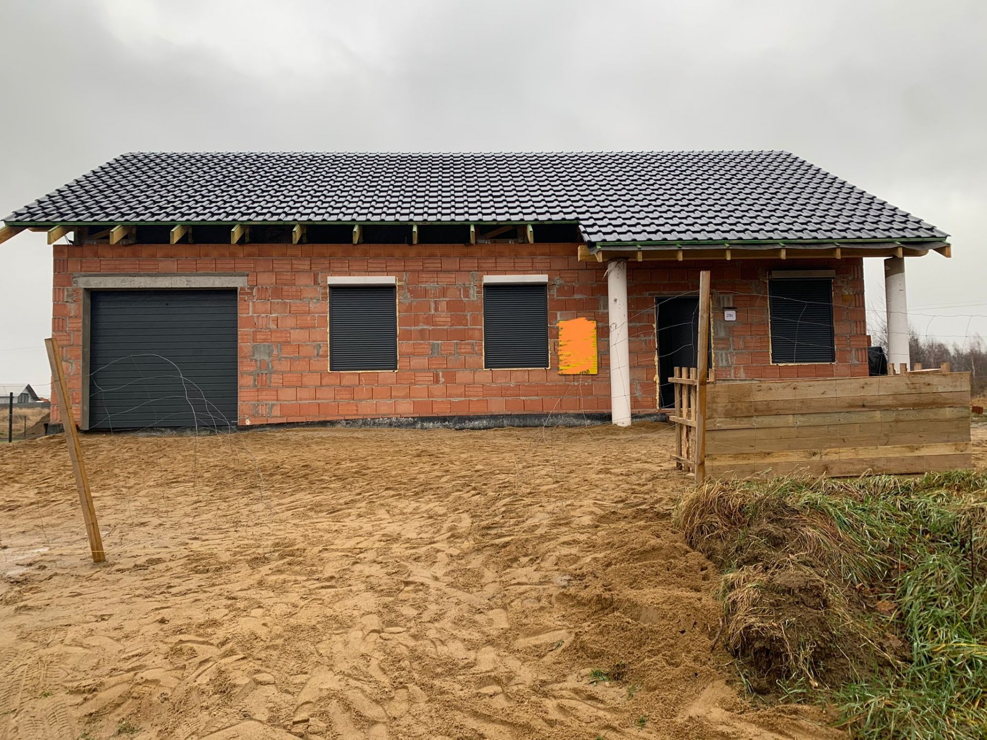

    Hallo
    muss das Mauerwerk vor Frost geschützt werden? Fenster Türen alles drin. Allerdings zwischen Mauerwerk und Dachstuhl sind paar Öffnungen die nächstes Jahr gemauert werden noch.
    Bild im Anhang
    Können die Steine auch so platzen?

    Solange du NICHT auf dem gefrorenen Mauerwerk bei Minus Temperaturen weitermauerst ist das erstmal kein Problem.
    Früher war es üblich die Häuser im Rohbauzustand für einen Winter stehen zu lassen um die Baufeuchte aus dem Haus zu bekommen.
    Wäre es meine Baustelle würde ich bezüglich dem Mauerwerk keine Maßnahmen treffen..

    Zieh dem Haus ein Mäntelchen an ;). Ist noch ein Rohbau, erstens kannst Du praktisch nicht schützen (damit das Mauerwerk nicht friert brauchst Du Heizung und Putz/Dämmung) und zweitens nicht notwendig

    Wenn in die Steine kein Wasser läuft, frieren diese auch nicht auf. Mörtel und Beton müseen natürlich bereits abgebunden haben und sind dann ohnehin nicht mehr zu nass.
