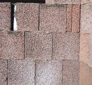

    Hallo Bauexperten,
    aktuell wird der Rohbau meines Einfamilienhauses in Sachsen-Anhalt erstellt. Die Wände mit Liaplansteinen (30 cm) erstellt.
    Bei der Kontrolle des bisherigen Baus ist mir aufgefallen, dass die Liaplan-Steine relativ leicht zerbröseln bzw. Abplatzen an einigen Ecken.
    So gibt es einige Stellen im Rohbau, wo schon die Styropordämmung der Liaplan-Steine das Tageslicht erblickt.
    Meine Frage hierzu ist, ob es sich um einen Baumangel handelt und der Bauunternehmer hätte die defekten Steine aussortieren müssen. Oder aber ist es bei derartigen Steinen normal
    und die defekten Stellen werden einfach zu- bzw. übergemörtelt?
    Gibt es Probleme in Bezug auf Dämmung oder in Bezug auf statische Werte des Hauses Probleme, wenn die Steine an einigen Stellen zerbröselt sind oder man sogar teilweise das innenliegende Styropor erkennt?

    Hallo! Kleinere Abplatzungen können bei Verbau der Steine entstehen. Wenn diese Fehlstellen durch den Rohbauunternehmer fachgerecht mit dem passenden Mörtelsystem geschlossen werden stellt dieses keinen Mangel dar. ( geh davon aus , dass das Gewerk Elektro das Kabelsystem Unterputz auch in den Außenwänden verbaut und dies Schlitze ebenfalls vermörtelt werden. ) Gruß Lutz

    Wenn die Abplatzungen aber derart ausgeprägt sind, dass man an einigen wenigen Stellen schon das Styropor sieht, ist das auch bedenkenlos?
    Die Statik des Gebäudes verschlechtert sich dadurch nicht?

    Hier exemplarisch ein Bild

    Hier ein zweites Bild...

    Handelt es sich bei den defekten Steinen um vermeidbare Fehler oder hört dies bei der Verarbeitung von Liaplan-Steinen dazu?
