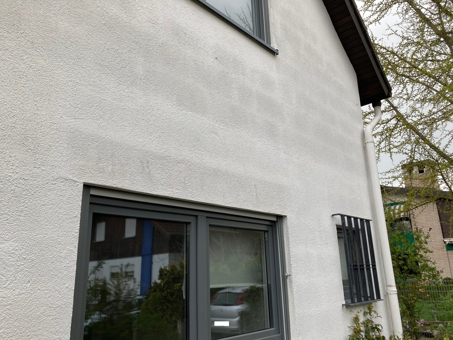

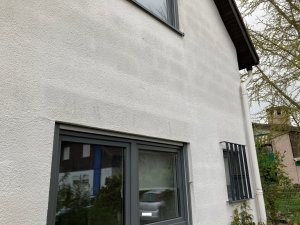

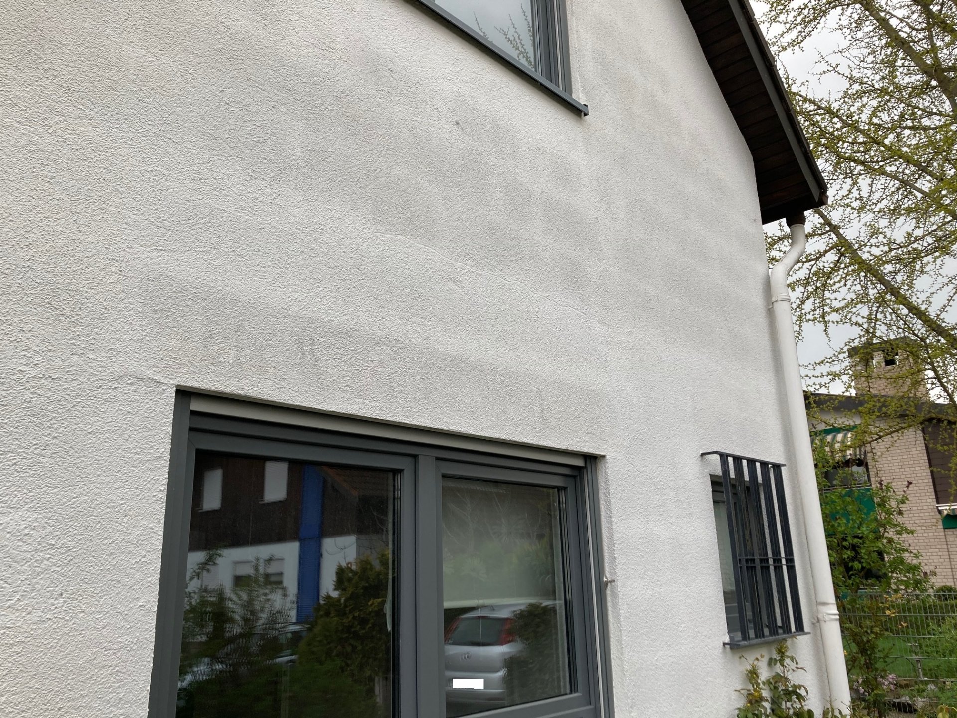

    Hallo, wir haben ein Haus aus den 70ern gekauft, das wir gerade renovieren. Bei der Fassade zeichnet sich das Mauerwerk ab, es sind die Umrisse der einzelnen Steine sichtbar. Wir möchten die Fassade im Frühjahr streichen lassen. Inzwischen haben wir aber Bedenken, dass durch einen neuen Anstrich unser Ritterburg-Style dauerhaft behoben wird. Wir befürchten, dass das Mauerwerk nach einer gewissen Zeit wieder durchschimmert. Gibt es hierfür eine Lösung, z.B. einen speziellen Putz? VG

    Derartiges, einschaliges Mauerwerk wird sich regelmäßig nach wenigen Jahren auch auf der Tapete im Haus abzeichnen weil die Wärmedämmung zu gering ist. Eine geringe Tauwassermenge auf der Oberfläche bindet den Staub, so daß sich das Fugenbild in den Räumen abzeichnet.
    Im derzeitigen Zustand ist eine "Sanierung" der Fasade mit Farbe hinausgeworfenes Geld.
    Es stellt sich die Frage, ob man die Holzfenster mit neuen Glasscheiben verbessern und evtl. sogar mit einer Verbreiterung des Rahmens auf das Mauerwerk schrauben kann.
    Über die ganze Fasade und die neu montierten Fenster kommt dann eine ausreichend starke Wärmedämmung mit einem 3mm Reibeputz.
    Den Rest kann Ihnen ein Energieberater vor Ort erläutern.

    Ist das Porenbeton? Da scheinen ja auch etliche Risse, sowohl die großen offensichtlichen als auch kleine Haarrisse zu sein. Da könnte man über ein Armierungsgewebe und einen neuen weißen Mineralischen Außenputz nachdenken. Den kann man auch Einfärben lassen. Streichen müsste man dann nicht mehr.

    Es sind 3fach verglaste Kunststofffenster. Innen schimmert das Mauerwerk nicht durch, es ist tatsächlich nur von außen zu erkennen. Die Umrisse der Steine sind dort stets zu erkennen, bei Regen ist es jedoch noch ausgeprägter.
    Ja es sind Porenbetonsteine. Wie stark müsste der Mineralische Außenputz denn auf das Armierungsgewebe aufgetragen werden?

    Einlagig mindestens 15 mm plus Oberputz 3-5 mm mehrlagig 10-30 mm bei einlagig ohne Oberputz nur mit Farbgebung 20 mm
