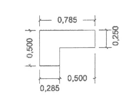

    ich habe eine Frage zur Abrechnung von Mauerwerk nach DIN18330.
    Wir haben direkt unter der Zwischendecke im Erdgeschoss einen Stahlbetonbalken sitzen, der die Terrassentür und ein Fenster überspannt. Dieser Balken ist einzeln ausgeschrieben.
    Die Maße des Balkens sind BxH 5,65m x 0,5m. Der horizontale "Schenkel" des Balkens liegt in der Ebene der Elementdecke.
    Meine Frage: Wird der Balken bei der Berechnung des Mauerwerksaufmaßes übermessen?

    Ich sehe gerade, dass die Schnittdarstellung falsch ist. Die Maßzeichung des Balkens entspricht dem Ist-Zustand, neben dem L-förmigen Balken kommt das erste Deckenelement.

    Der Balken wird abgezogen, weil es sich um einen sogenannten Unterzug handelt, ist quasi das gleiche, als wär die Decke an dieser Stelle niedriger. Sparst Du vielleicht 50€, weil 1,3m2 MW entfallen.

    es ist schon ein wenig mehr. Einerseits, weil wir monolithisch mit Ziegel bauen, der entsprechend teuer ist, andererseits wird dadurch ein Fenster größer als 2,5m² und wird nicht mehr übermessen. In der Summe sind das ca. 450€.
    Unterzug ist jetzt erstmal das Stichwort für weitere Recherchen. Vielen Dank!

    Nur das, was Du an Mauerwerk sehen kannst wird tatsächlich abgerechnet. weil Deine Rohbauöffnung für das Fenster ja größer als 2,5m2 ist, darf diese nicht abgerechnet werden. Ein Unterzug ist kein Mauerwerk, darf also nicht mit abgerechnet werden. Der wird über die Betonarbeiten bezahlt. Spannend wird es nur wenn die Wand noch andere Späße wie HK-Nieschen oder ähnliches hätte, das klang jetzt erstmal nicht so bei Dir.

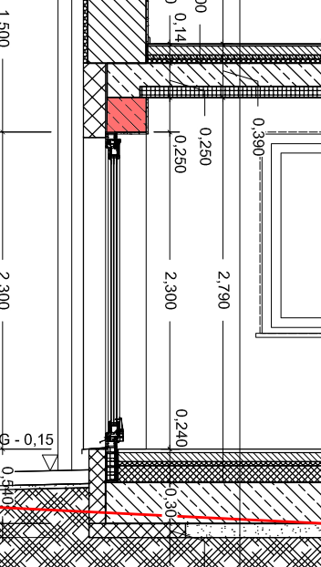

    Situation 1:
    ein Fenster 0,9 m breit, 2,6 m hoch. Darüber ein Unterzug, 0,25 m hoch.
    je nach dem wie ich die Situation beurteile, muß ich die Öffnung halt abziehen oder eben nicht.
    in frage kommende Übermessungsregel laut 18330:
    - Stürze, Rollladenkästen, Überwölbungen und Entlastungsbögen werden übermessen.
    - Unterbrechungen der Mauerwerksfläche <= 30 cm durch stabförmige Bauteile, z.b. durch Fachwerkteile, Stützen, Vorlagen
    - Aussparungen <= 2,5 m2 Einzelgröße, wie Öffnungen (auch raumhoch), Nischen und Durchdringungen, Z.b. von Deckenplatten, Kragplatten; bei der Ermittlung der Einzelgröße sind die kleinsten Maße der Aussparung zugrunde zu legen.
    Kann ich den Unterzug als eines der solchen geltend machen und somit übermessen, bzw. wird die Öffnung und der Unterzug jeweils für sich gerechnet? Die jeweiligen Flächen wären ja für sich unter 2,5 m2 und somit würde eh durchgerechnet werden.
    Grüße, Jan.
