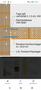

    Liebes Forum,
    ich bin mir sicher, das Forum wird mir bei meiner Frage weiterhelfen können.
    Bei der Ausführung von Ziegelmauerwerk würde ich grundsätzlich auch bei den Innenwänden die Öffnungs- oder Vorsprungsmaße auf Mauerwerksmaße abstellen.
    Da aber so gute wie alle Hersteller beim Wandanschluss von Innenwänden ohne Wandeinbindung auf die Stumpfstoßtechnik verweisen, stelle ich mir die Frage, wie die Stoßfuge in der Maßkette berücksichtigt werden soll.
    Sollen die Stoßfuge von z.B. 2,00 cm einfach auf des jeweilige Maß addiert werden?
    Schon einmal vielen Dank.
