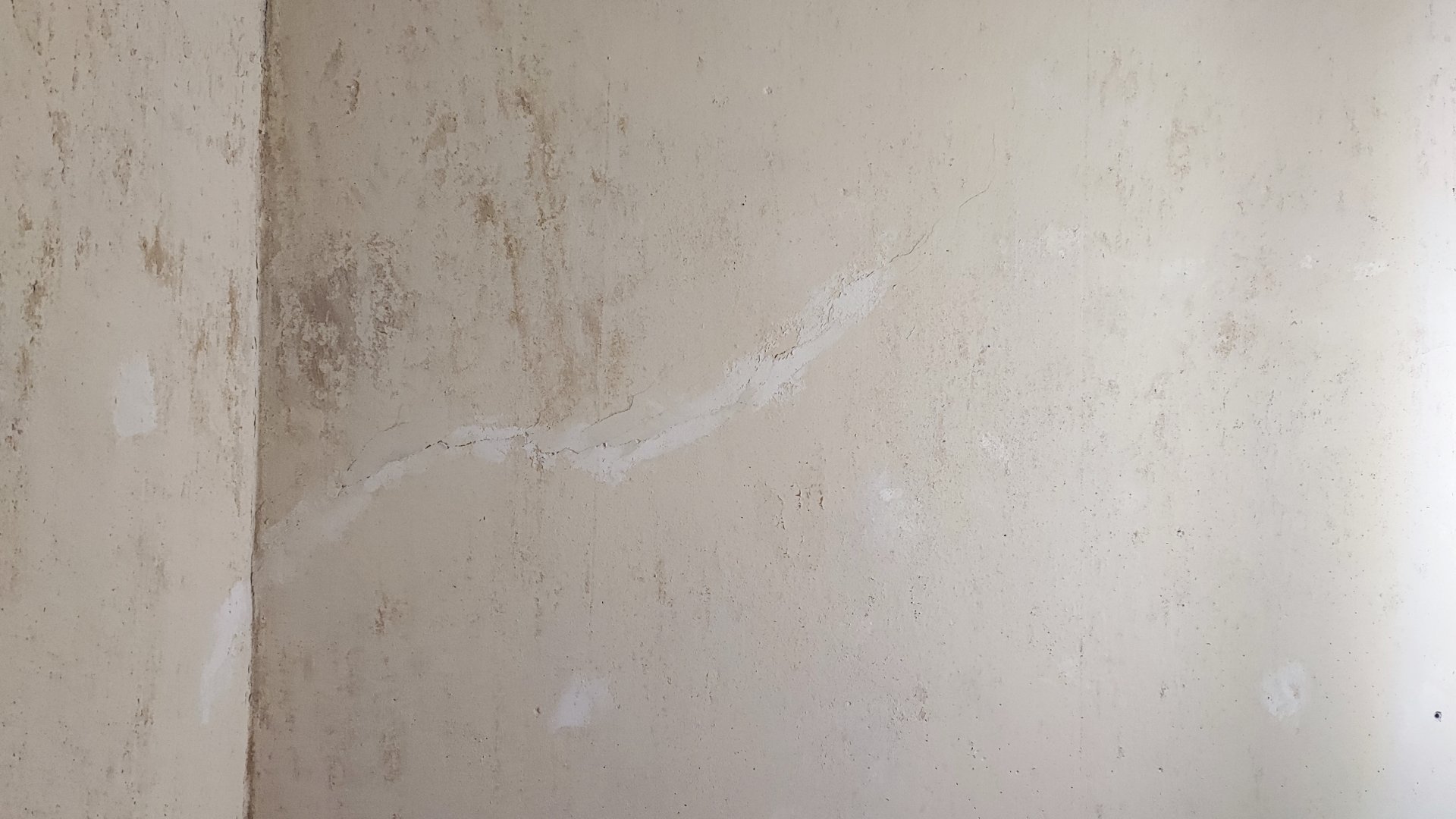

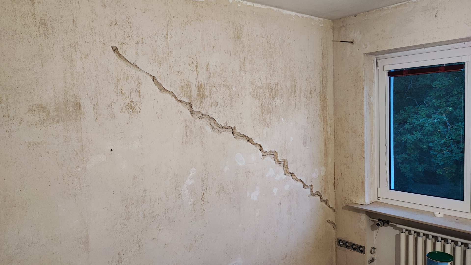

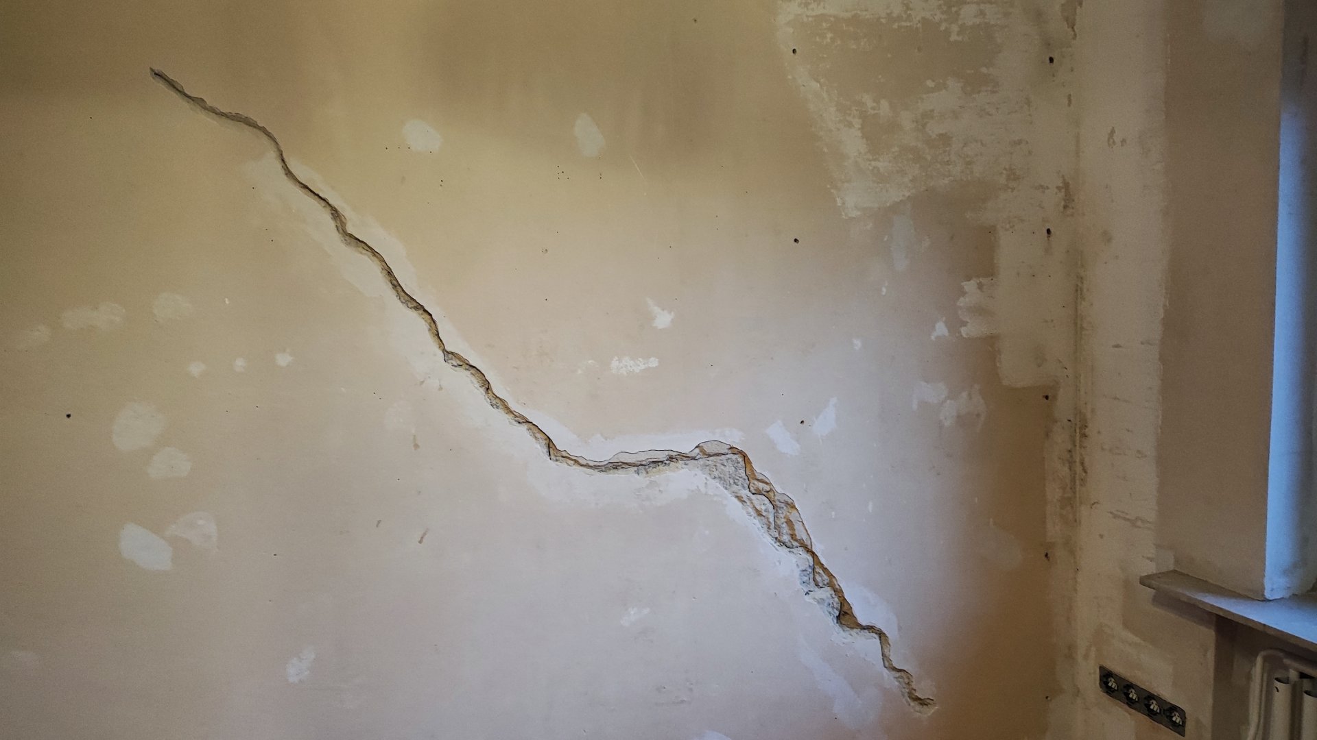

    ich habe vor kurzem eine Mietwohnug gekauft. Das Haus hat 4 Parteien (2EG+2OG).
    Ich habe eine Wohnung im OG. Es ist darauf hingewiesen worden das das Haus aufgrund der Trockenheit setzrisse bekommen hat. Die wurde begutachtet und als nicht kritisch bewertet.
    Nun habe ich alle Tapeten, durch die man bereits risse erahnen konnte, abgezogen und die Risse frei gelegt.
    Zwischenwände haben Horizontale Risse von 1-2m mit Spaltmaßen von 1-3mm und man kann ein Lineal von einem Zimme ins andere schieben.
    Bei der Wand zum Hausflur die eine Stärke von ca. 50cm hat, warum auch immer versenke ich locker 30cm.
    Die werde ich heute bei der Hausverwaltung melden.
    Muss das professionell saniert werden oder kann ich das selbst machen?
    Alles was ich auf dei schnelle gefunden habe war das Thema Spiralanker, das schein aber mehr etwas für horizontale Risse zu sein. Eine Rissbrücke einbringen und verputzen schein mir zu wenig.
    Welche möglichkeiten gibt es noch?

    Täuscht das, oder wurde der Riss in der Vergangenheit mit Gipsspachtel überdeckt?

    Mein das täuscht nicht. Die die rissen waren halt wieder sichtbar, deswegen habe ich alles aufgekratzt. IMG_20231001_185117.jpg

    Ja, bei der letzten großen Trockenheit vor 25 Jahren, da hat man da mal Gips draufgeschmiert, der befeuchtet ja auch erstmal...
    Die Frage ist, ob man sie überhaupt "stabilisieren" muss, das ist bei durchgerissenen Tragwänden oft angezeigt, ob das immer nötig ist, ist aber halt trotzdem fraglich.
    Also nur um dich zu beruhigen, falls Du gerade irgendwie Einsturzgefähr oder so vermutest, das sehe ich nicht, da kannst dir dann Sorgen machen wenn sich auch noch andere Bauteile bewegen, es anfängt in den Ecken durchzureissen etc...

    beim Bild in #8 sieht es mir auch eher nach feucht als nach trocken aus

    Mehr Sicherheit würde dir evtl. ein Statiker vor Ort bringen.

    Da die Entwicklungen so sind, wie sie sind: Wer es mietet oder vermietet muß es wohl verspachteln und mit z. B. Glasgewebe überziehen und warten, was passiert. Das Problem haben wir im Ruhrgebiet dauernd.
    Wenn einem das nicht gefällt, kauft man dort, wo der Untergrund aus Fels ( z. B. ) besteht......
