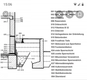

    Guten Abend, uns wurde von der Baufirma gesagt, dass eine Sperrbahn auf der Bodenplatte ausreichend ist (36,5 Poroton). Meine Frage: Müssen es nicht zwei sein? Ist die zweite Sperrbahn nicht mehr nötig wegen der Dichtschlämme am Sockel?
    Grüße Micha

    Zweite Abdichtungsbahn war noch nie nötig.
  3. SIL
    10.865
    4.212
    Doch, ggf sogar 3,maßgeblich ist ja Lage GOK /Böschung Anschüttung Hanglage und ob unterkellert oder nicht /bzw die 'Einbautiefe des Bauwerks' Lage der KG Decke etc bei 'vorgehängter Fassade' kann auch die zweite notwendig sein. :winken

    @SIL du kannst 15 Querschnittsabdichtungen einbauen wenn du willst :) DIN sieht nur eine vor...

    Etc machst du mit einer was.. ist ein so halbwegs korrekter Regelquerschnitt, aber mit einer Hori geht das bei MW nicht :winken

    Ehe sich hier jeder Fachmann unter der Sonne seines eigenen Wissens einen Sonnenbrand holt, sollten wir vielleicht erstmal den Fragesteller fragen, ob er "unterkellert" oder "ohne Keller = auf Bodenplatte" baut und unsere Antworten auf den konkreten Fall beschränken. Vielleicht stellt der Fragesteller ja auch mal eine Schnittdarstellung online (sollte ihm als Bauherr ja wohl vorliegen).
    Fragen an den TE:
    - Nicht unterkellert?
    - Bodenplatte aus WU-Beton oder aus Normalbeton?
    - Höhe der Geländeoberkante im Vergleich zur Höhenlage der OK Bodenplatte?
    - Was sagt das Bodengutachten? Ist mit stauender Nässe bis Geländeoberkante zu rechnen? Wo liegt der zeHGW gegenüber der Bodenplatte?

    Details können beliebig geplant werden.
    36,5 cm Poroton auf der Bodenplatte, gehe davon aus nicht unterkellert. Selbst bei unterkellerung ändert sich das nicht...
