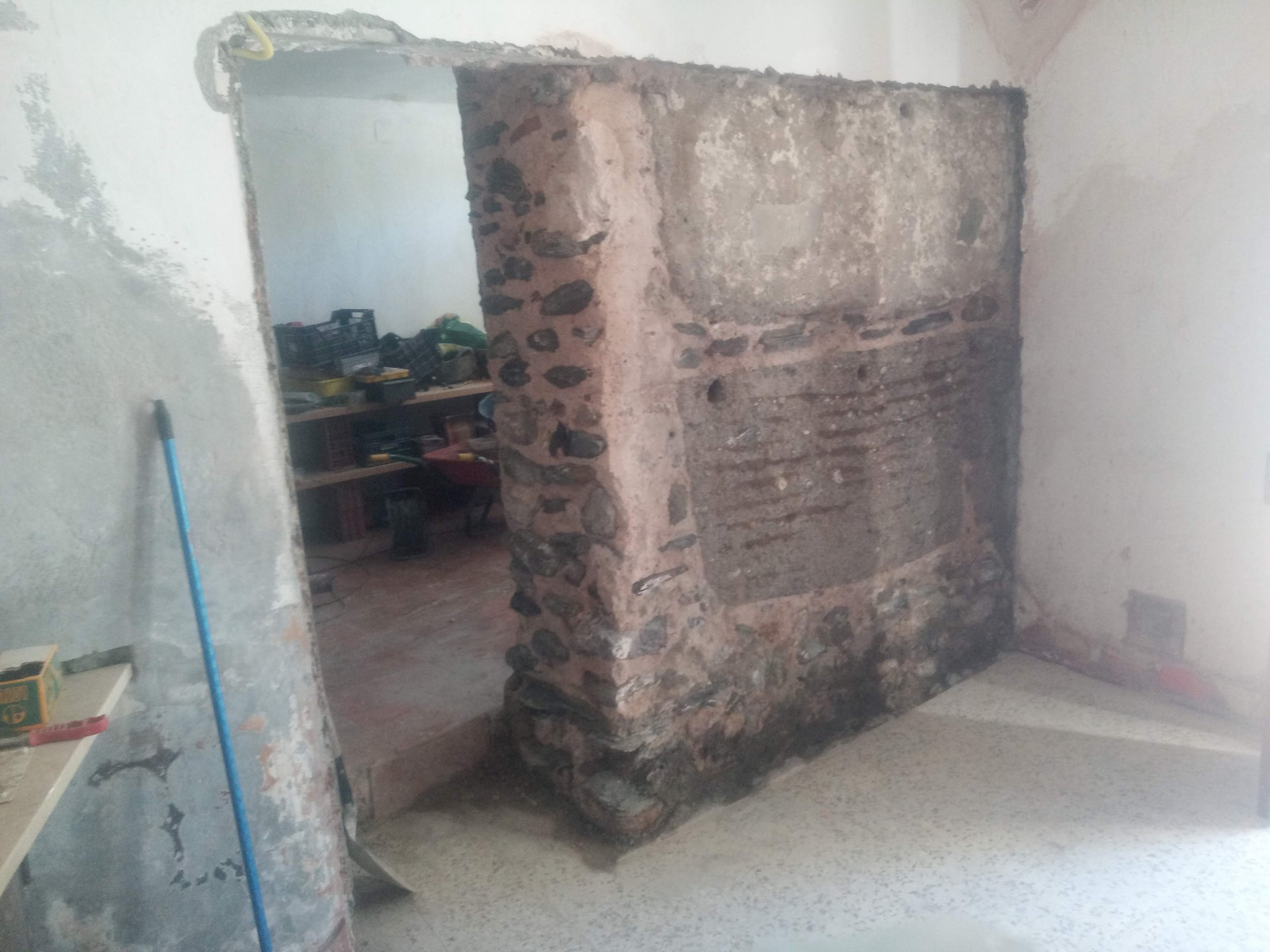

    Hallo
    Ich besitze ein mehrstöckiges Haus in einem andalusischen Dorf, inmitten des Dorfkerns aus verschachtelten Bauten mit maurischer Vergangenheit. Obwohl mein Haus 1992 saniert wurde und modern wirkt, basiert es auf dem Baukern zweier Häuser mit unbekanntem Baudatum, mutmasslich hunderte von Jahren alt.
    Im Sockelbereich des Erdgeschosses gibt es in mehreren Zonen Salpeterausblühungen wie es bei vielen Häusern hier üblich ist.
    Ich habe nun in einem Wandbereich eine dicke Zementschicht entfernt, da diese teils hohl klang. Auch wurde mir von Nachbarn gesagt das in den neunzigern ein salzhaltiger Flusssand genutzt wurde, was sich später als Fehler herausstellte da Salpeter dadurch ein Problem wurde.
    Darunter habe ich eine Wand freigelegt die mich angesichts der Geschichte erfürchtig macht. Die 60 cm dicke Mauer besteht aus Segmenten verschiedener Materialien welche sich wild abwechseln. Teils Gips aus der dorfeigenen Gipsmine (weissgelblich) mit Flusssteinen, teils gestampftes Erdreich (grau) mutmasslich mit Kalkanteil aus den Kalköfen die noch im Umland zu finden sind, teils Stampflehm (hellbraun) mit Flusssteinen. Grundsätzlich wirkt die Wand solide. Dort wo punktuell der Lehm um Flussteine wegbröselte, habe ich dieses durch hydraulischen Kalkmörtel ersetzt. Die Wand lag nun mehrere Wochen frei und mit fiel weder Feuchtigkeit noch Salpeter auf.
    Mich als Künstler fasziniert die Wand und ich würde sie gerne mit all ihrer Geschichte sichtbar lassen, und hinterleuchtete Holzsegmente als Kunstwerk davor anbringen.
    Ich habe sie nun mit Kali-wasserglas und traditionellen marrokanischen blauen Mineralpigmenten besprüht, um die Oberfläche zu verfestigen und einen blauen Schein zu geben. Sah genial aus. Aber nun kommt es stark zu Salpeterausblühungen, vor allem auf den grauen Segmenten aus gestampftem mageren Erdreich, mutmasslich mit Kalk.
    Wie kann ich die Wand bearbeiten um sie sichtbar zu lassen, Salpeter sowie Staubbildung zu vermeiden und sie gleichzeitig leicht zu färben?
    IMG_20240504_085624_5.jpg ?

    Tiefengrund Lösungsmittelhaltig würde ich mal probieren

    ich würde das garnichts machen außer ab und an mal abbürsten, mit egal was drauf verlagerst du die Probleme nur
