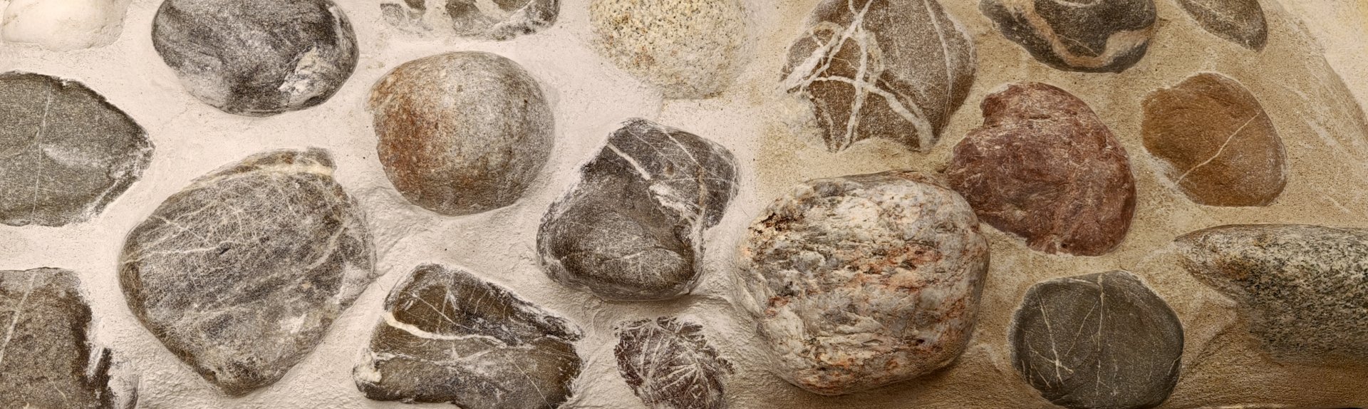

    Sorry, muss meine Frage präzisieren.
    Es geht um eine Wand, auf Welche gefliest werden soll, und auf der Webseite von Fermacell steht folgendes:
    "Wandfliesen (Keramik oder Naturstein) dürfen auf fermacell® Gipsfaser-Platten und auf fermacell® Powerpanel H²O im Dünnbettverfahren verlegt werden.
    Das Gewicht des Oberbelages inkl. Fliesenkleber darf 50 kg/m² nicht überschreiten."
    Gemäss meinen Berechnungen beläuft sich das Gewicht jedoch auf 67.5kg / m².
    Daher meine Frage, ob es belastbareres Material gibt, als diese Gipsfaserplatte.
  5. Alex88
    6.723
    3.663
    d.h. die Fliesen wiegen mehr als 67kg?
    Der Oberbelag sind die Fliesen, da werden die GF Platten nicht mitgerechnet
  6. Fr3ak
    Fr3ak
    26.12.2024
    Korrekt. Ich habe eine kleine Platte als Test wie gewünscht mit Steinen beklebt / verfugt, siehe Bild.
    Sieht meiner Meinung nach super aus.
    Daraus habe ich das Gewicht hochgerechnet und leider wird es um die 67.5 kg pro m² werden.
    Nur das Gewicht der Steine mit Kleber und Mörtel, ohne Platte.
    Die Bedenken sind nun, ob sich das ganze Brett mal ablösen könnte, also die oberste Schicht der Gipsfaserplatte abreissen könnte.
    Deshalb die Frage nach einer belastbareren Platte.

    Das ist kein Feinsteinzeug. Der TE will 10x10 (?)-Steine auf GF kleben.
