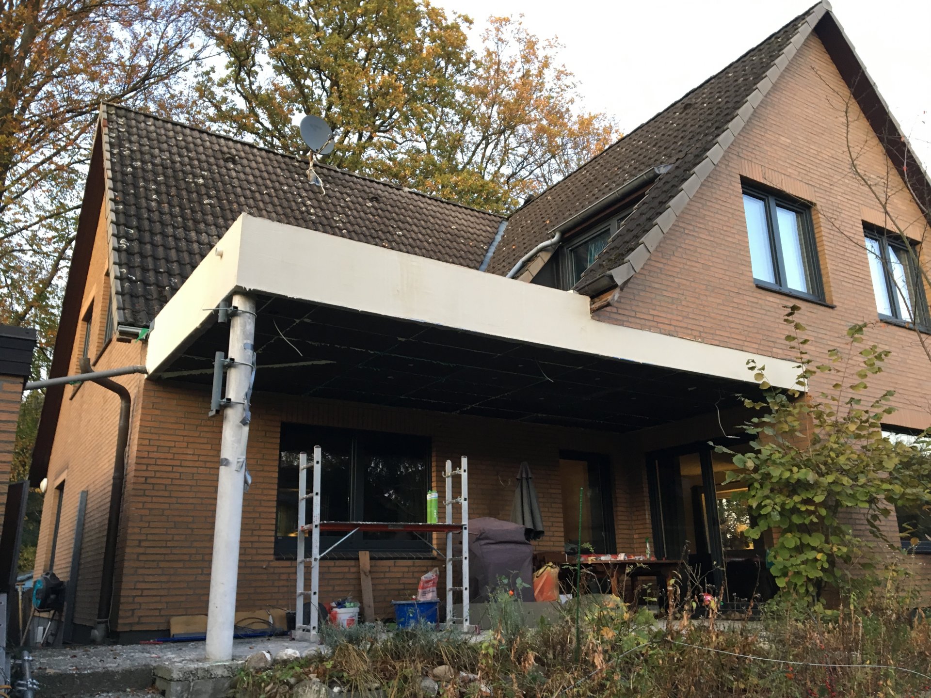

    Moin,
    habe die Unterseite des Balkons (20m² / Beton durchgehen gegossen / BJ 1980) mit 12cm EPS gedämmte (mehr ging wegen Höhe nicht). Oberseite / Kanten sind auch bestmöglich gedämmt, Abriss wäre unverältnissmässig aufwendig geworden, da der Giebel teils mit auf dem Balkon steht.
    Prosa:
    Vorher waren Sauerkrautplatte auf der Schalung liegen als Putzträger eingegossen worden. Aufgrunde eines langjährigen Wasserschadens (vor dem Kauf) waren die hinüber und wurden entfernt. Der Untergrund sah demenstprechend aus. Balkon wurde neu abgedichtet und trocken lassen.
    Aufbau:
    Habe das Kleben mit Amierungsmörtel und PU Schaum auspropiert und der Schaum hat auf leicht angefeuchter Fläche das deutlich bessere Ergebniss gebracht. Die EPS Platten sind jetzt dran und mechanische fixiert (Tellerdübel). Gestern dann alles mit Amierungsputz und Geweben verputz (ca. 4-5mm / Gewebe im oberen Drittel, max in der Hälfte). Alle verwendeten Materialen kommen von einen Hersteller und sind im System für WDVS zugelassen.
    Frage:
    Was ist die max Dicke des Putzes (bzw das Flächengewicht), dass die EPS Platten, bzw die Verbindung zur Decke max tragen kann, gem. Normen, Richtlinien, Erfahrung etc. ausgehend von einen fachgerechten Aufbau?

    Zu dünn. Sie hätten vorziehen - kämmen-Gewebe und aufziehen sollen, minimal so 7-8 mm mit voller Deckung wäre dies dann gewesen plus eventuell Deckputz
    Die Auftrags und Schichtdicken sind in den technischen Unterlagen vermerkt.
    Kommt noch Oberputz?
    Bei korrekter Verklebung und Dübelung sind 15 mm kein Problem.
    Edit: Vorschlag zur Lösung
    Gewebelage nochmals vollflächig aufziehen, Profile Tropfkante und zumindest nunmehr Kellschnitt am Gebäudeanschluss ausführen.
    Soll die Oberfläche optisch ansprechend und dauerhaft sein - HB/Isoliergrund plus Deckputz bei der kleinen Fläche organisch Fertigputz antistatisch etc

    mhmm... hatte mich mit den 4-5mm an die Anweisung gehalten, mit 10er Zahnspachtel vorgezogen...
    2mm Dicke brauch ich noch fürs finish...
    gruesse
  4. SIL
    10.891
    4.222
    Wie bekommst du mit einer 10er die Dicke hin? Du musst das kurz steifen lassen und dann Gewebe einbringen, da kommst eigentlich nicht mehr auf 5 mm, musst am Ende selber wissen - was hast für Dübel? Bei der geringen Dicke können die 'durchdrücken'.
    Ist auch noch die Frage wie sehr belastet das alles ist - Straße daneben - Sonne oder Schatten - Wetterseite

    Moin, also die Dicke ist ca. 4–5mm. Habe es genau so gemacht wie du schreibst. Gewebe ist ca 1-2 mm unter dem Putz...
    Die Decke ist komplett verschaltet zum Garten, allerdings ist der Balkon voll in der Sonne.
    Würdest du in den Oberputz noch Gewebe einlegen?
    Grüße und Danke
  6. SIL
    10.891
    4.222
    Nein nicht in den Oberputz, jetzt nochmals vollflächig Gewebe mit deinen verwendeten Unterputz/Armiermörtel aufbringen.

    Zur Putzdicke die Angaben des jeweiligen Herstellers beachten-
    es gibt Dünn-, Mittel- und Dickschichtsysteme.
    Armierung generell ins äußere Drittel einarbeiten.
    Wie wurden die Stirn- und Oberseiten gedämmt?
    Stirnseite sollte zumindest mit einer Abtropfkante versehen werden.
    Gibts ein Bild vom Balkon?

    Stirnseitig waren nur 2cm machbar, da der Giebel teils auf dem Stahlträger gebaut ist und sonst die Tropfkante zum Klinker weg wäre... „Attika“ist aus Porenbeton (Stahlträger vorher mit Epoxy gestrichen und mit Sand bestreut). Steht allerdings nur 20cm über dem Balkonbelag.
    Geländer wird in den Stirnseiten befestigt. Am Stahlträger sind entsprechende Platten zur Befestigung vorgesehenen.
    Oben sind 6cm PUR drauf... mehr ging wegen Gefälle und Balkontür nicht. Ist so schon knapp...

    Nachtrag: Laut Hersteller ist die vorgegebene Dicke als Amierungsputz 3-5 mm...

    SIL, VIELEN DANK für den Arschtritt... Deine Ausführungen nochmals in Ruhe gelesen und nachgedacht, das Ganze zweimal. Heute angegangen und hat super geklappt! Tropfkante war (noch) kein Problem, sind jetzt noch 4 - 6mm übrig. Mir war gar nicht klar, dass Decken verputzen sogar im Ansatz Spass machen kann!
