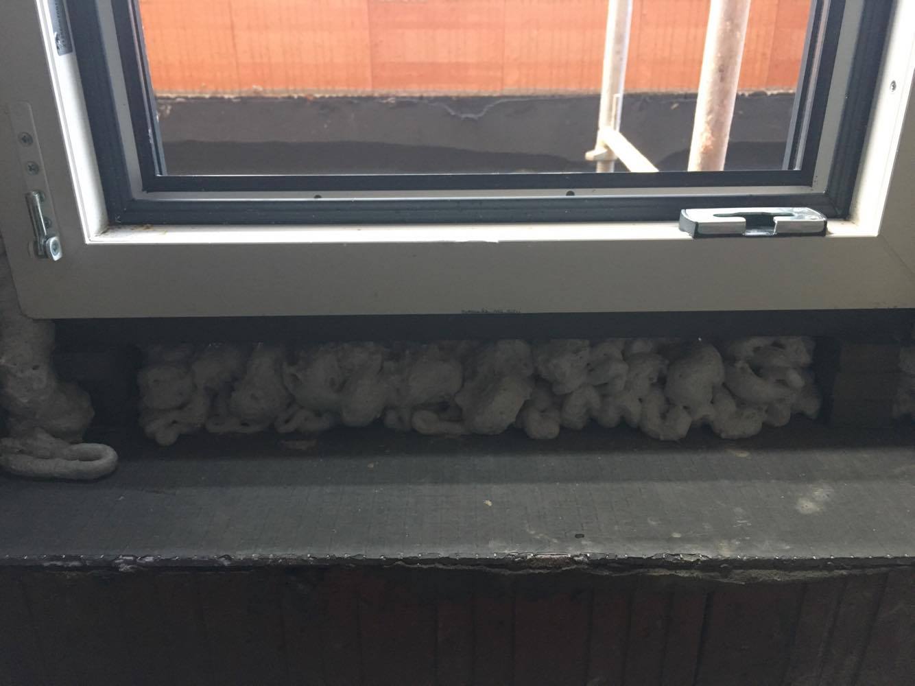

    Hallo Liebes Bauexperten Forum,
    Ich habe mir eine ETW zugelegt.. Diese befindet sich momentan im Rohbau.
    Da ich oben eine Dachgeschosswohnung habe bekomme ich auch eine Dachterrasse.
    Die Dachterrasse wird bei mir natürlich dann gedämmt damit die Wohnung unter mir keine Wärmebrücke hat.
    Nun hat der Bauleiter die Fenster meiner Meinung falsch eingemessen. Das Bild anbei ist das Badezimmerfenster. Sollte eigentlich ein Bodentiefes Fenster werden.. Esstrich liegt noch nicht drin.
    Das Fenster wurde auf einem Porotonstein aufgebaut. Zwischen Poroton und Fensterrahmen sind 6cm die mit PU Schaum aufgefüllt wurden.
    Hätte hier nicht mit einem Profil gearbeitet werden müssen?
    Fenster werden nach RAL montiert.
    Evtl kann mir ein Fensterbauer einen Tipp geben :)
    Sonst danke für jede Hilfreiche Info.

    6 cm auf jeder Seite ist viel, normal wären eher 2-3.
    Die Bodenbefestigung sieht abenteuerlich aus. Sind da 20 cm Bauschaum oder sieht das nur so aus

    Er meint die doch mit 6cm - wobei ich auch finde, dass das nach mehr aussieht.
    Wird doch normal aufgeklotzt.

    Es sind nur die 6cm unten.
    Leider ist das Bild doch recht dunkel geworden da das Gerüst draußen Stand.
