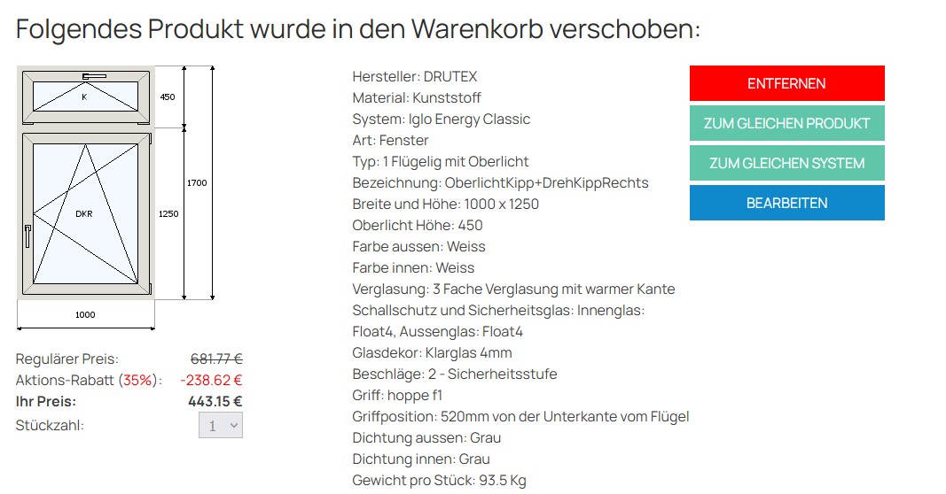

    Was kann man denn für ein 2-fach UK1,1 in 115x85cm mit Oberlicht 85x32cm rechnen? Den Einbau fand ich jetzt nicht so richtig kompliziert oder kann man bei der Scheibe tatsächlich so viel falsch machen, wenn man vorher die Blende zum Vermessen abgebaut hat?
    Angebot des Fensters vom Fachbetrieb lag bei 620Eur zzgl. 450Eur Einbau & Entsorgung, also bei gut 1000Eur/Fenster
    Rahmenfeld 1: Rahmenverglasung
    Rahmenfeld 2: Dreh Kipp links
    Dichtungsvariante: Schwarz
    Breite x Höhe: exkl. Verbreiterung
    1000 x 1800 mm
    Blendrahmen BE82 83 mm AD; Farbe: weiss
    Kämpfer AD 96 mm; Farbe: weiss
    Flügel BE82 82 mm; Farbe: weiss
    Entwässerung nach vorne
    1x Sohlbankanschluss unten Breite: 30mm
    2x Verbreiterung 50 mm AD73 oben Breite: 50mm
    3-fach Verglasung:
    UNIT Ug 0,7 Feld: 1.0; 2.0
    Maco Kunststoff Grundsicherheit
    Griff-Olive: 1x Maco Harmony weiss
    1x Deckleiste 30 mm rechts/links/oben/unten weiss Maße:
    1020 x 1950 mm

    Glaub ich nicht, damit erfüllst du ja noch nicht mal die Anforderungen des GEG. (Kuckst du Anlage 7 Zeile 2c: Anlage 7 GEG - Einzelnorm )

    Ziemlich stolzer Preis. Das 3 fache Glas alleine bringt niemals die angebliche Wahrnehmung. Geht nur bei unterschiedlichen Scheiben und entsprechender Gasfüllung. Neue Scheiben mit guten Werten würde ich empfehlen. Denn seit den 80iger Jahren hat sich Dichtung und Beschlagtechnisch wenig verändert. Aber selbst würde ich das nicht machen. Die beschläge gehören auch gewartet
