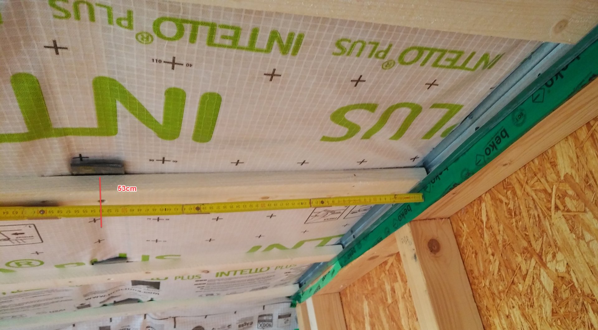

    bei uns hat der Trockenbauer die Holzunterkonstruktion für die Dachschräge und Kehlbalkenlage gemacht. Wird mit 12,5mm GK beplankt. Jetzt habe ich einige Stellen an denen keine Kehlbalken zur Befestigung der Lattung vorhanden waren. Im ersten Gespräch mit dem TB, sprach er davon an diesen Stellen müsse er noch eine Unterkonstruktion für die Lattung machen.
    Bei der Ausführung habe ich jetzt festgestellt, dass diese nicht erstellt wurde. Statt der UK wurde an die seitliche Holzständerwand ein UD Randprofil(ohne Trennwanddichtungsband) angeschraubt. Der Abstand zur Wand beträgt teilweise bis zu 50cm(siehe Bild).
    Ich meine ich hatte gelesen, dass dieser Abstand bei ca. <15cm liegen soll und das UD-Profil nur zur Montagehilfe gedacht ist und nicht zur Latsabtragung. Leider finde ich dazu aktuell irgendwie nichts.
    Bin ich da komplett auf dem Holzweg oder liege ich da richtig?
    Falls ja, habt Ihr irgendwie eine Verarbeitungsrichtlinie für mich zur Argumentation und zum nachlesen?
    Weiter sind die Ecken des UD-Profils an einigen Stellen sehr scharfkantig und liegen direkt an der Dampfbremse an. Ich befürchte, dass diese bei Wind oder durch Bewegungen des Dachstuhs auf Dauer die Dampbremse beschädigen könnten.
    Wie seht Ihr das?
    Ach ja, einen habe ich noch :D...
    Wie sieht das eigentlich mit den Stößen der GK-Platten aus(also den Querstößen ohne Karton)- Müssen/sollten diese mit einer Latte hinterlegt werden(Achsabstand ist in der Regel um 40cm)?

    naja, wenn da kein Sparren / Balken mehr ist, kann er auch keinen hinzaubern
    das mit dem UD Profil ist gängige Praxis und durchaus i.O.
    bei dem Achsmaß von 40 cm ist keine weitere Hinterlegung notwendig

    Bitte nicht falsch verstehen :)! Meinst Du damit den berühmten Satz: " Das haben wir schon immer so gemacht.." ?
    Oder ist das technisch wirklich so gut gelöst und ich mache mir unbegründet Sorgen?
    Er wollte halt ursprünglich noch einen Blindbalken(Unterkonstruktion) setzen. Hat es sich dann nachher aber wohl anders überlegt oder einfach vergessen. Bin daher natürlich etwas verwundert.

    nein den berühmten Satz meine ich nicht
    er hätte auch ein Kantholz an die Holzständer schrauben können und daran die Lattung schrauben,
    das wäre aber die schlechtere Lösung, da Wand und Decke unterschiedlich arbeiten und somit die Risse Gefahr
    wesentlich höher ist, er hat das schon richtig gemacht
    nur sollte er die Platten nicht am UD Profil verschrauben

    Ich habe mich da wahrscheinlich nicht richtig ausgedrückt. Mit dem Blindbalken meinte ich eine Hilfskonstruktion zwischen den Kehlbalken. Damit eben keine starre Verbindung zur Wand besteht. Die gesamte Konstruktion also an den Kehlbalken aufgehängt ist.
    Die scharfkantigen Profilenden direkt an der Dampfbremsfolie und das fehlende Trennwandband sind auch unkritisch?

    Der "Blindbalken" ist mehr Aufwand und hat keine andere Wirkung, bezügl. starrer Verbindung, als die von ihm montierte Variante
    die scharfen Kanten der UD´s soll er umbiegen und somit entschärfen

    Gegenfrage: wie hat er denn das Rähm der Wand befestigt? Die Wand wird da oben ja kaum freischwebend sein...

    Ist punktuell mit den Kehlbalken bzw. den Sparren verschraubt.
