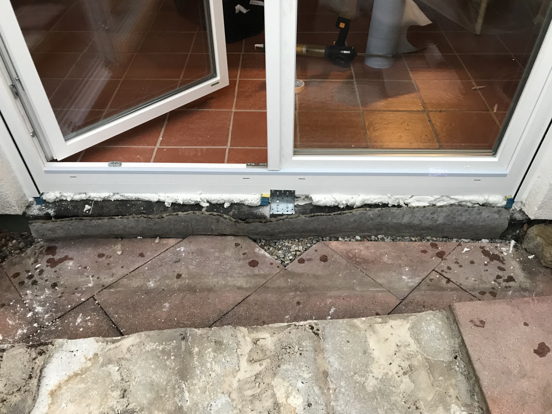

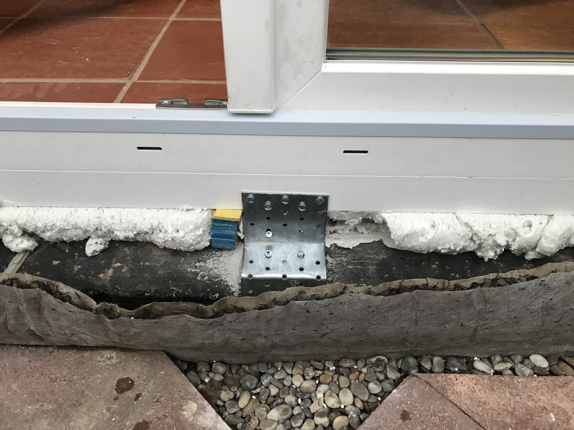

    Bei unserem Haus wurden durch einen Fachbetrieb die alten KS-Fenster (20 Jahre) gegen neue ersetzt. Die Neuen sind von der Firma Südfenster Kneer, haben 3-Schicht-Verglasung und sind gegen Vandalismus besser gerüstet. Sie sollen auch besser gedämmt sein.
    Die großen, 2-türigen Elemente zur Terrasse wurden so eingebaut, dass zwischen dem unteren Ramen und der Bodenplatte noch ca. 55mm Luft ist. Hier wurde mit Distanzplatten unterlegt und ausgeschäumt (Würth 1k). Ein Stahlblech wurde mittig an dem Schweller angeschraubt und schräg durch Styrodur (Aussendämmung) in die Bodenplatte verschraubt.
    Mir kommt das nicht ganz fachmännisch vor, der Firmenchef sieht das anders. Er hat kräftig am Rahmen gezerrt und meint, das sei stabil.
    Meine Fragen:
    - ist ein so dickes Ausschäumen sinnvoll, oder soll ich auf einen 2. Sockel Adapter bestehen, damit nur 15...20mm Schaum notwendig ist?
    - ist der Stahlhalter fachmännisch? Wären nicht senkrechte Schrauben durch den Ramen in die Bodenplatte sinnvoller, oder eine andere Halterung?
    Bin gespannt auf Euren Rat/ Eure Meinung
    Grüße Andreas Müller

    Ich frage mich eher, wie das alles noch fachgerecht abgedichtet werden soll. Das Silikon an der Rolladenschiene spricht jedenfalls nicht für eine fachgerechte Abdichtung. Wie wird der Bereich unten an der Rolladenschiene noch abgedichtet?

    Bodeneinstandprofil vergessen? Dieses Metalldings hat da nichts zu suchen, das ist kein für dieses Profil zugelassener Haltewinkel/Montageset oder Blech, durchbohrt wird da nichts ! >>@1958kos fragen, wo siehst @FabianWeber da Silikon? :confused:

    Ich sehe da Silikon zwischen Rolladenschiene und Putz.
    Jo Rahmenergänzung fehlt schon wieder :)

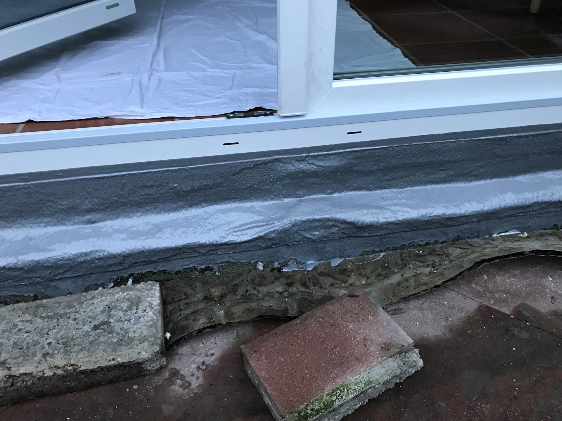

    Abdichtung unten zwischen Fensterramen und Bitumen-Nassdach mit Flüssigkunststoff. Habe einen Dachdecker bestellt. Sieht vernünftig aus.

    Silikon zwischen Rolladenschiene und Putz ist nicht gut? Müsste eher zwischen Ramen und Putz sein, oder? Gilt die Rolladenschiene zum Ramen nicht als dicht; wenn nein-wäre zusätzliche Silikonschicht zwischen Schiene und Ramen die Lösung (müsste bei allen Fenstern gemacht werden)?

    Wie hat denn der Dachdecker die Rolladeschiene noch abgedichtet? Was passiert wenn Schlitz Wasser runterläuft, gibt's da auch ein Foto.
