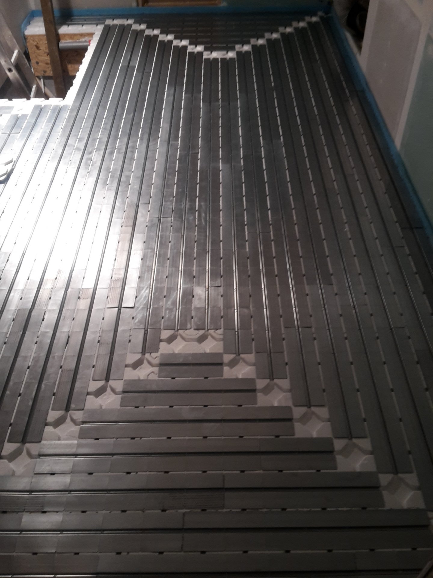

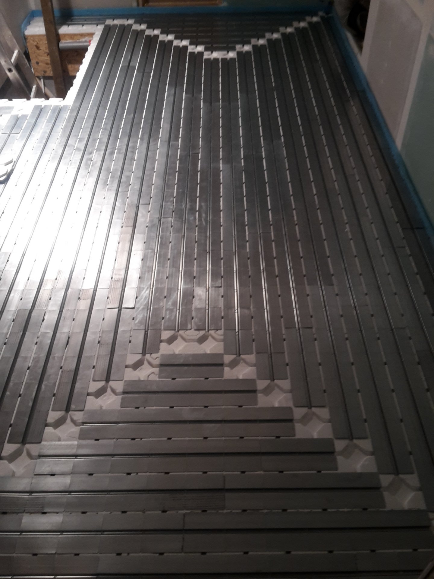

    Bei der geringen Aufbauhöhe könnte ein System mit Trockenestrichplatten
    und Heizungsrohren in ESP mit Wärmeleitblechen helfen.

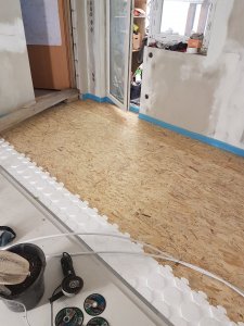

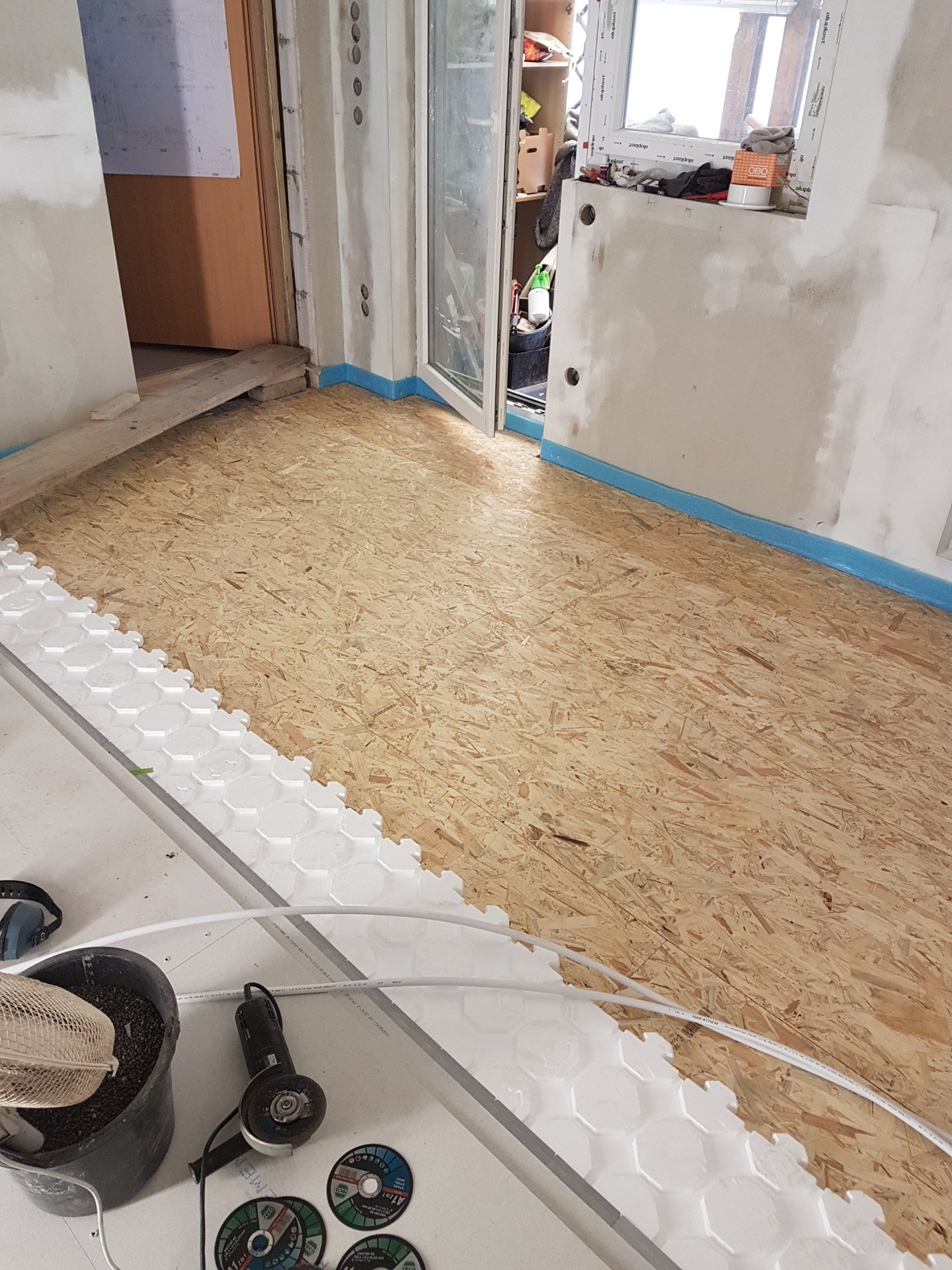

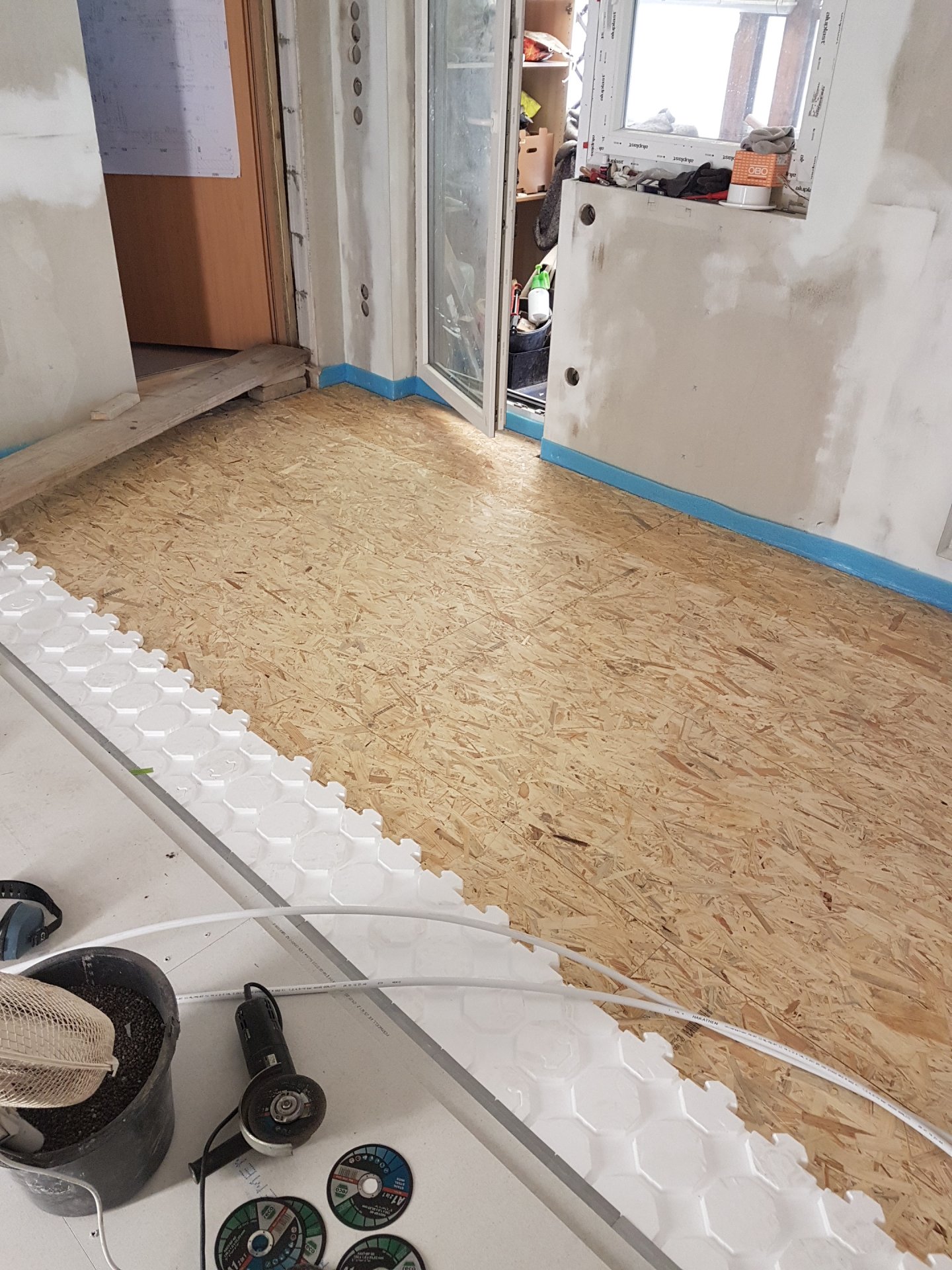

    Ja. Hier auch gemacht. 50mm Aufbauhöhe. Geht gut in Eigenleistung.

    Dir Rohre mit den Wärmeleitblechen liegen in EPS.

  19. #19 Maape838, 06.01.2023
    Maape838
    Maape838
    25.06.2015
    1.901
    742
    Elektroinstallateur
    15xxx
    25mm Systemplatte
    Dort rein die Wärmeleitbleche.
    Rohre reinklipsen 14x2
    Dann eine Folie
    Jetzt 25mm (Vorgabe System) Trockenestrichelement
    Meinung
    Läuft bei mir alles super
