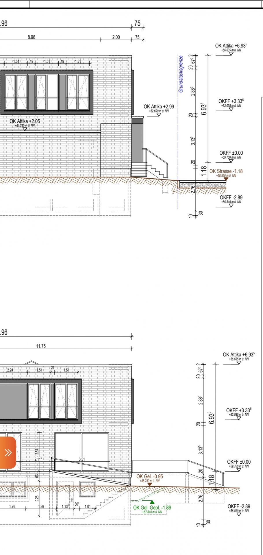

    Hallo Zusammen,
    vielleicht könnt ihr uns weiterhelfen. Wir haben von der Stadt Herne ein Grundstück erwerben und es geht um den Bebauungsplan im Anhang.
    Die Frage ist, Gesamtbauhöhe bei Flachdachhäusern bei Kellerbau.
    Im Rahmen der Kaufverhandlungen unseres Grundstücks und aufgrund Corona haben wir telefonische Rücksprache mit der Stadtplanung gehalten. Hier wurde uns mehrfach versichert, dass wir bei Kellerbau die 7 m maximale Gebäudehöhe bei einem Flachdach um einen Meter überschreiten dürfen. Darauf haben wir unsere Baupläne beim Architekten finalisiert und den Bauantrag abgegeben. Diese sagen aber nun, dass wir die 7 m nicht überschreiten dürfen ob mit oder ohne Kellerbau. Nach erneuter Nachfrage bei der Verkäuferin sowie beim Mitarbeiter der Stadtplanung, haben uns beide Mitarbeiter versichert, dass sie weiterhin zu ihrer Aussage stehen, dennoch haben Sie darüber keine Entscheidungsgewalt.
    Wir möchten einfach nur mit dem Bau loslegen. Daher würde ich gerne eure Meinung hören?!?
    Vielen Dank und noch einen schönen Abend.

    Im Anhang ist der Bebauungsplan. Hier steht unter dem Punkt 2.1. im dritten Absatz, dass die festgesetzte Höhe Oberkante fertiger Erdgeschoss-Ferigfußboden darf um bis zu 1m überschritten werden. Also unserer Meinung nach entspricht das dem Bebauungsplan!
  4. #4 simon84, 18.09.2022
    23.516
    7.058
    Wo ist denn eine Skizze / Schnitt von dem was ihr bauen wollt mit Höhen Angaben ?
    OKFE + 7 Meter ändert sich nicht, sondern ihr könnt mit der OKFE einen Meter höher rauskommen als im Plan festgesetzt (übrigens egal ob mit Keller oder nicht, das ist nirgends dokumentiert)

    Jau, da hat der Fachkräftemangel mal wieder zugeschlagen. Und wegen Corona war wohl auch niemand zum Korrekturlesen bei der Stadtverwaltung anwesend. Um Zeit zu sparen, wurden die Festsetzungen auch gleich mittels copy and paste aus der Begründung in die AutoCAD-Zeichnung kopiert (oder umgekehrt), so dass auch die Fehler überall gleich sind und der Informationsmehrwert sehr gering ist. Armes Deutschland.
    Die Formulierung ist so ungeschickt gewählt, dass die 7m nicht ab der tatsächlichen OKFE, die ja den festgesetzten Wert um einen Meter überschreiten darf, gerechnet werden, sondern ab der festgesetzten OKFE. Damit würde aber die Festsetzung der Gebäudehöhe als relatives Maß sinnlos. Gegen die Absicht, die absolute Höhe der Baukörper zu beschränken, spricht auch die Einordnung zum Maß der baulichen Nutzung. Auch die Bezeichnung "OKFE" in Verbindung mit der knappen Erläuterung in der Begründung, dass es sich um ein Mindestmaß handeln soll, spricht gegen die Auslegung, dass die 7m ab festgesetztem Wert gelten sollen.
    Zeig' mal.
    Wer sind diese? Sagen sie nur was oder schreiben sie auch?
    Wollt Ihr die 7m ü. OKFE überschreiten oder wollt Ihr 58,75m ü. NHN+7,00m = 65,75m ü. NHN überschreiten?

    Also 7 m über OKFE ü NHN ist ja erlaubt. Wir wollen diesen einen Meter überschreiten, wie es im Bebaungsplan steht, sodass wir vom Erdreich an eine Bauhöhe von 7+1 Meter haben .
    Anbei die gewünschte Höhenangaben in der Bauzeichnung vom Architekten.

    58.75+1 = 59.75 + 7 = 66.75 sollte nach meiner Interpretation des Bebauungsplan gehen.
    Ich würde Voranfrage einreichen und auf eine schriftliche Antwort mit Begründung/Ablehnung und Rechtsmitteln warten.

    Nein, aber die Genehmigungsfreistellung nach §63 BauO NRW 2018. Allerdings hätte man schon großes Glück haben müssen, dass die Stadt mit ihrer Auffassung die Bauanzeige einfach so durchwinkt und kein Genehmigungsverfahren verlangt.
    Da hat er Recht, wenn der Bebauungsplan eindeutig wäre. Isser abber nich!
    Den braucht es hier auch nicht, da die Formulierung mehr als fragwürdig ist und die Begründung zum BPlan in keinster Weise zur Aufklärung beiträgt. Ich würde die riesen Welle schlagen. Der Oberbürgermeister ist doch Jurist und hat den BPlan mehrfach unterschrieben. Soll der den Quatsch mal mit seinen Worten erklären. Und wie gesagt, würde ich die Mitarbeiter, die anderes behauptet haben, um schriftliche Stellungnahme bitten. Könnte für einen Prozess hilfreich sein.
    Also so ist die Aussage natürlich auch nicht richtig. Die 7m sind fest, da hat der Stadtplanungschef Recht. Es geht um die Abkürzung OKFE, welche im BPlan uneindeutig verwendet wird, nämlich als Festsetzung und als tatsächlich realisierbarer Wert.
    Die ganze Verwirrung basiert ja auf der schwachsinnigen Vermischung von absoluten Höhen über NHN und relativen Höhen über einem Bezugspunkt, der umständlich beschrieben wird, einen Höhenwert über NHN hat, aber überschritten werden darf.
    Es sollte nicht so schwierig sein, einen Richter zu finden, der das als unverständlich abstraft und zumindest die Interpretation Deines Architekten als zulässig erklärt. Immerhin sind neben den erwähnten Mitarbeitern auch alle hier im Faden der Meinung, dass die BPlanverfasser Deine Höhenauslegung zulassen wollten. Wer anderer Meinung ist, möge sich bitte melden.

    Man baut sogar noch unter den erlaubten 7m, die sich wie man wortwörtlich ablesen kann, auf OKFE beziehen.
    Sonst müsste sich die Höhe von 7m ja auf den Bezugspunkt 58.75m beziehen.
    Oder es müsste bei der +1m Regelung für OKFE etwas dabeistehen, dass sich die zulässige Höhe in gleichem Maß der OKFE Erhöhung verringert etc.
